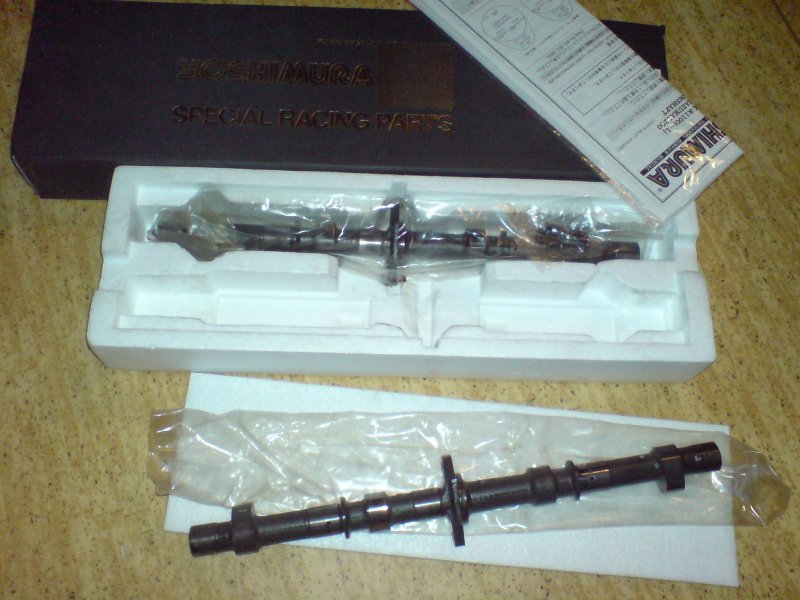

už máme i ty správný vačkygood ovšem i druhej motorsmokin první je částečně rozsetej v brně po okruhu i s s třema litrama oleje a kusama ojnicesmokin
http://www.suzukibandit.cz/openforum/uploads/3_vacky1.jpg
http://www.suzukibandit.cz/openforum/uploads/3_vacky2.jpg

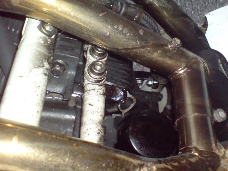

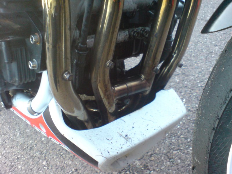

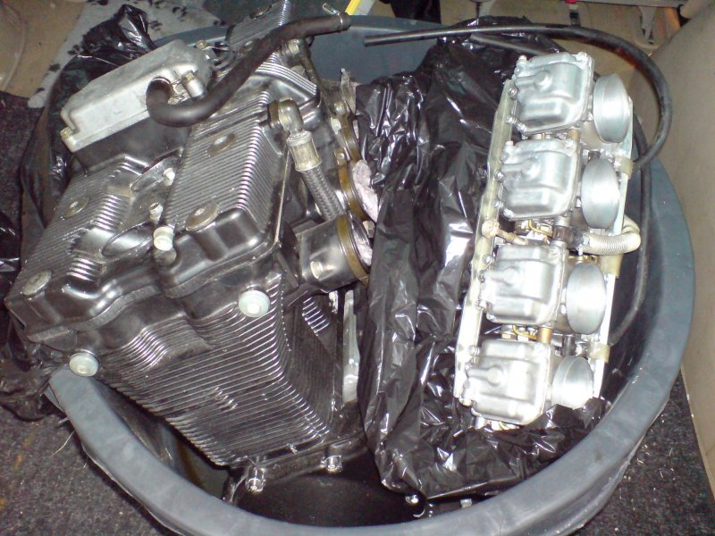

za jízdybadidontknow před nájezdem na béčko to vylítlo, zahulilo, vzplanulo a bylo hotovo bigsmilesmokin abik by moh vyprávět, měl to v přímým přenosu, myslim bigsmilesmokin
http://www.suzukibandit.cz/openforum/uploads/3_klikovka1.jpg
http://www.suzukibandit.cz/openforum/uploads/3_klikovka2.jpg
ovšem už máme máhradu, r.v.1998, najeto 17.000kmsmokin tak snad zase dvě sezóny vydrží bigsmilebigsmilebigsmilesmokin
http://www.suzukibandit.cz/openforum/uploads/3_motorb12.jpg
