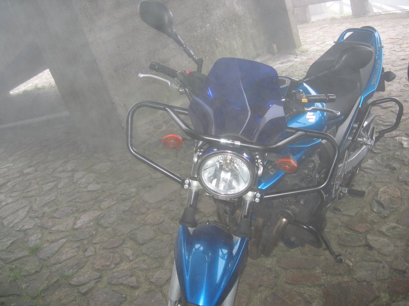

tak uz sou doma. Zitra je vyzkousim jak to bude vypadat na moto a pak se zacne vymejslet drzacek.

takze tady sou fotky jak to vypada. na to jak je spinava nekoukat... sem minuly tyden byl projet a uz nebylo pocasi na vapku.
fotky: http://foglik90.rajce.idnes.cz/Suzuki_GSF_600_N
jeste musim koupit ty drzaky na b12 aby se to dalo pridelat i dole. A asi by bylo dobry koupit ctyri imbusy M8x60 pevnost 10.9 u padaku sou jenom pevnost 8

...a jag přiděláš dole ta dvanáctkový trojůhelníky??? ...jakože kvůli padákům vrtneš díry do rámu a budeš tam vevařovat silnostěný trupkysurprised ...tag to seš démongood

prisroubuju k motoru... do ramu sahat nebudu. padaky k trojuhelnikum prisroubuju

vypadá to dobře. Když dáš ty držáky z B12, příp. nějaký vyrobíš tak by ten jeden šroub to mohl udržet, ne?

Vono uz i ted bych rekl ze to drzi... Ale nevypada to moc pekne. Nema nekdo drzaky na B12 ku navic?
...a k rámu je nepřišroubuješ, jo??? ...no potěš koštěsurprised
onehdá psal, že udělá mezikus do kterého přišroubuje padáky a mezikus pak přišroubuje do spodního držáku motoru...
myslim ze tohle taky neni prisroubovany k ramu: http://inzenyrek.rajce.idnes.cz/B6N_-_N … CT2081.JPG a jak sem koukal, tak to zafungovalo tak jak melo. ja to budu mit pridelany na stejny misto, takze problem nevidim

Já osobně bych tam asi spíš navařil plotnu, kterou by jsi to chytil, ale myslim že tohle řešení bude taky v cajku.
Nevidím v tom žádnej problém.

Ještě mně napadlo dát na rám dvě takový ty spony s matkou, nevim jak se to přesně jmenuje idontknow a do těch matek přichytit spodek držáku?
