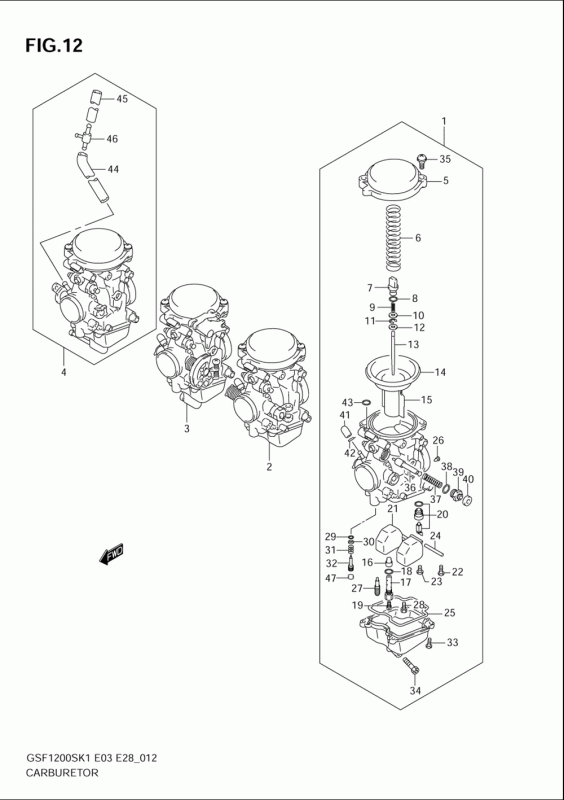

Hmm, tak to by šlogood, jenom ještě nevím jestli ten obyč scott jde použít na mý vodníkový polomrdce nebo budu muset mít ten elektronickej...helpidontknow

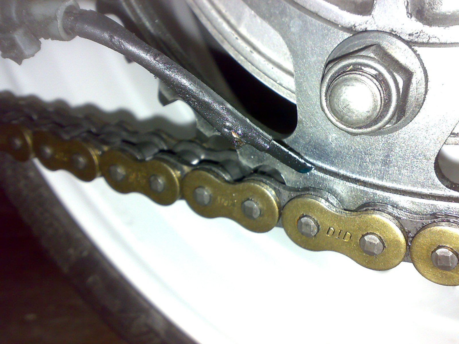

...mám jenom singl,na řetězu od novoty najeto 14tisíc,není vidět že by byl někde rezavej...je pravda že na vnitřní straně je jakoby mín namazanej,ale když přejedeš prstem po hřbetě řetězu tak tam olej jegood...záleží na kolik máš nahoře nastavenej průtok,já to mám mezi 3-4 a když jedu v chcanci tak i na 6
...spíš jsem měl problém s tou hadičkou aby pořád držela směr na řetězidontknow,nakonec jsem to vyřešil tak ,že jsem k tý hadičce přidal mosaznej drát až pod ten injektor,nebo co to je,přitáh zdrhovačkou,přesto převlík el.smršt'ovačku a držígood
...a spotřeba olejebigsmile,za těch 14 tisíc asi 0,5l...kdo maže ten jedegoodbigsmile
11.04.2010 13:59:06
Re: Scottoiler (jaký? kde?)
http://www.suzukibandit.cz/openforum/uploads/66_11042010184.jpg

Pokud je na vodníkovi možnost nasazení podtlakové hadičky u hrdla vstřikovače,tak stačí ten mechanickej....

Tak abych se na chvíli zase vrátil k tématu...u kojakasro mam objednaného scotta a dřív než mě přijde bych se chtěl zeptat na několik věcí. Tou první je kde je nejlepší umístit tu klasickou nadržku a v jaké poloze (musí být v kolmé poloze ?), dále kam nejlépe umístit tu cestovní 8x větší nádržku a do třetice zda-li podtlakovou hadičku z nádobky je vhodné napojit přímo na karburátory (viz. obrázek poz. 42) nebo pres "téčko" na podtlakovou hadici, která vede z palivového kohoutku..kdyby jste měl někdo fotky se zapojení Vašeho scotta vůbec bych se nezlobilgood
Xele (Člen)
20.04.2010 16:43:57
Jo a ještě ten obrázeksmile1
http://www.suzukibandit.cz/openforum/uploads/1571_2164_12.gif

Xele: podtlak beru z karbce páč je to vratná změna a nádobku mam hičmo v podsedláku - původně sem to měl nad LZ stupačkou, ale lítá na to bordel, todle je lepčí místo ...

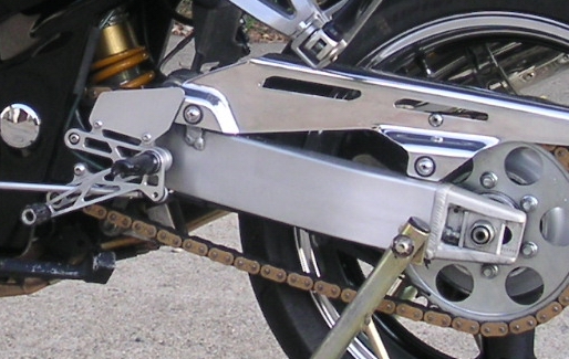

Já mám scota pod sedlem vzadu,zešikma. Jehlu mám připevněnou na takové plechové podložce s dírou,původně to bylo přidělaný na SV650 pod oskou zadního kola,ale moje B12 má osku tlustou,tak sem tu podložku přidělal šroubkem k válečku se závitem co je na kyvce na přidělání rolniček na stojan pod kyvku a jehla má vevnitř tenkou ocelovou trubičku,takže jde tvarovat a drží v nastavené poloze. Mám to lehounce od rozety,tak milimetr,možná dva,protože kdyš sem to měl až na rozetě,tak při tlačení motorky dozadu,třeba v garáži,tak se ta jehla ohnula dopředu,nebo se jinak odklonila...Fotku nemám,ale možná to skočím blejsknout...
27.05.2010 22:43:39
tak až sa ti bude chtít hoˇď sem foto pro inspiracigood
27.05.2010 23:13:19
http://www.suzukibandit.cz/openforum/uploads/58_p1030410.jpg
http://www.suzukibandit.cz/openforum/uploads/58_p1030411.jpg
Ale tedka si uvjedomuju že starej model nemá na kyvce ty závity na rolničky,takže je vám to prt platnýbigsmile Hadičku mám na vočích kdyš jdu kolem motorky,takže si aspoň fšimnu kdyš mě dojde náplň že je v hadičce vzduch a né mazadlo...

http://www.suzukibandit.cz/openforum/up … 030410.jpg
http://www.suzukibandit.cz/openforum/up … 030411.jpg
...Vikecu sorry, ale moje starý estetický voko pláčesmile2
28.05.2010 08:00:26
šak já netvrdím že je to buhvíjak krásný,komplet jak to vidíš sem to sundal z SVčka a důležitý je že to funguje a nemusím se s tím furt piplat. Ten plastovej držáček na tu jehlu co se dává zespod na kyvku sem k tomu neměl,takže sem popužil co tam bylo....
28.05.2010 08:54:14
...ale jó, chápu, jen bych to táhnul vnitřkem kyfky, kolem centrálu a po spotku kyfky k rozetě...
28.05.2010 09:20:56
To joo ale zas mu to funguje jak ma, ja to mam vecne pomrdany, asi mam levy ruky smile2

Kelouš to má takhle:
http://www.suzukibandit.cz/openforum/uploads/30_kelou.jpg
a pojištěný samořezkou..bigsmile
Marián (Člen)
28.05.2010 13:05:22
http://www.suzukibandit.cz/openforum/up … _kelou.jpg
proc je ta motorka tak nechutne cista?jak kdyby se na ni ani nejezdilo...bigsmile
28.05.2010 13:23:42
starče dej tam pro nás mladý nějakej detail..já tam vidim leda pěknoupussy a ne scootoilersmile2helpbigsmile
28.05.2010 13:25:29
Mám to zespodu a vnitřkem jako Kelouš, akorát na kyvce na dvou motex páskách, páč se mi nechtělo vrtat do kyvky. Pásky jsou šedivý a skoro to není vidět. Zásobník mám pod sedačkou na lepící pásce a nehne se ani za hovno. Dyžtak to blejsknu. Jinak mám dual, po zimě to vždycky profouknu a vyčistim a každá strana kape skoro stejně. Jinak to nemám tak daleko od řetězu jako Kelouš, líže mi to řetěz cca 3mm daleko, páč když sem to měl vejš tak v nadzvukovejch rychlostech tu kapku vzal vítr a místo na řetězu byla v pičismile1

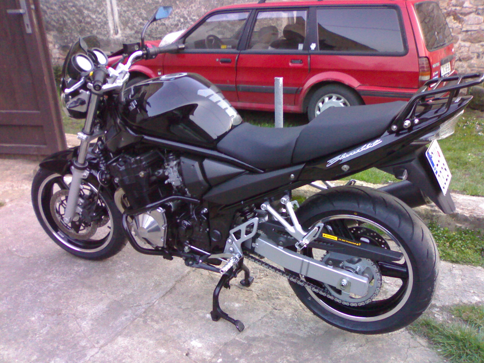

Sem vyhrabal prastarou fotku tak je to tam trochen vidět pokud to zdejší šéf nezmenšíevil
http://www.suzukibandit.cz/openforum/uploads/105_28032007010.jpg
28.05.2010 13:37:09
Vo tom že to mám daleko vím, a už 2 roky plánuji že to posunu..
Možná dnes, jestli se mi po projížďce bude chtít..redface
