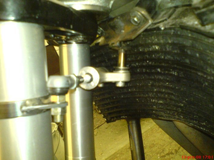

jo kdyby se na to delala nejakej peknej tlumic rizeni tak je to vyreseni   ale numuzu nic sehnat jeste kdyz mam kapoty az dolu
21.04.2010 14:14:57
Re: Klepaní řidítek
pycha psal:
nikde neni psáno,že musí bejt na boku bigsmile

přesně jak řikáš ložiska suchý a vydřený    to pak funguje stejne jako tlumič řízení a ještě ušetříš bigsmilegood
http://www.suzukibandit.cz/openforum/vi … p?id=10192
http://www.suzukibandit.cz/openforum/vi … hp?id=4551
http://www.suzukibandit.cz/openforum/up … 60_015.jpg
kdyby to slo i na ten muj stroj  gsx 650 f       tak to beru   kde to delaj
většina toho co tam vidíš je HOME MADE akorát ten tlumič je z gixera,SV nebo z Busy.
