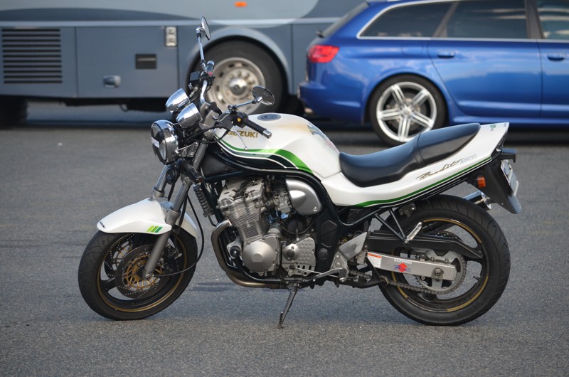

...slíbil jsem až bude hotovo, tedy v pondělí znovunarozená
původní stav: šrot
výměna: brzdovka, destičky, ložiska v kole, pneumatiky, simerinky a olej ve vidlích, podložka řetězovýho kolečka, baterie, cívka (starší), kabely ke svíčkám (starší), svíčky, membrána v karbci (starší), palivovej kohout (starší), palivová hadice, vzduchovej filtr, olej, olejovej filtr, vata vejfuku
oprava: přepláštění laďáku, ráfky, plasty, závity v můstkách vačky, přetěsnění motoru, páka zad. brzdy
lak: vidle, brejle, víka motoru, plasty, nádrž, klakson, ráfky (retušování), rám (retušování)
seřízení: karbce, plynový lanka, ventily, světlo
kontrola: rozvody, napínák, tlaky ve válcích, řetězovka
doplněno: podložky do tlumičů, doraz stojanu, proužky na ráfky
bude: zrcátka ?, nosič ?, padáky, nulování tacho
závěr: pokud bych počítal práci, tak je to absolutně nerentabilní
...možná jsem si na něco nevzpomněl

29.04.2010 21:41:39
Re: ...záchrana jedný B6
vau, krasavice...vdechls ji novej zivotgoodgood
tak at synek ve zdravi uzivagoodbigsmile

http://www.suzukibandit.cz/prostor/osiris/B6B/16.JPG
Tak já nevím, třeba nějaký odstín šedé idontknow......tak to není ucelenébad
ale fakt mě samotného překvapuje jak je ta bílá s tú zelenů dobrágood

v reálu vypadá fakt nóbl, good

...takže mladej přešel díky rozšíření řidičáku z 25kw na neomezenou, tudíž je tahle k mání za 40.000,-
...časem přibyly originál kulatý zrcátka, padáky (hříbky), airbrush? na nádrži, aktuálně nová zadní guma
...k motorce navíc náhradní karburátory (komplet i s lankama); originál vejfuk (zrenovovanej, vyleštěnej), cívky, kabely ke svíčkám i s fajfkama, svíčky, airbox vč. hrdel, kohout nádrže, víko spojky, zrcátka, podsedlovka a jiný hovadiny

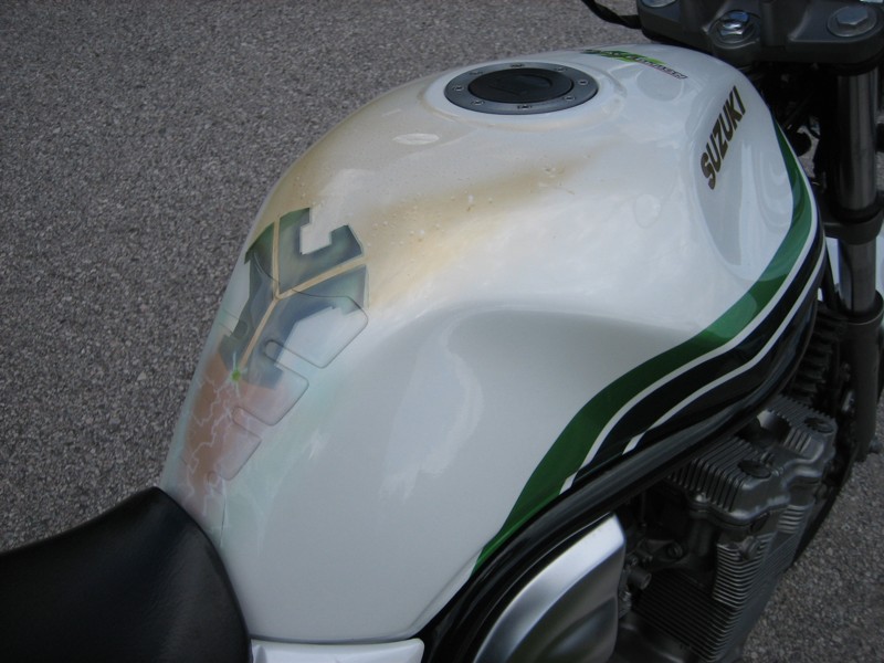

je to fakt fešnej stroj (až teda na ty zlatý flusance zezhora na nádrži)  a bavilo by mě mít motorku s takovýmdle příběhem

...já osobně bych taky byl pro nádrž bez těch "flusanců" bigsmile, ale mladýmu (mladejm) se to prej tak líbí ...nicméně, je to udělaný tak, aby to nezasahovalo do pruhů a šlo to tak uvíst do původního vzhledu
