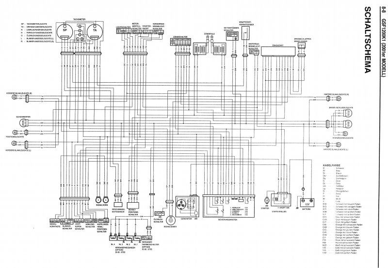

Zdravím. Mám problém u Bandita 1200 Stále praská 15A pojistka s označením signal. V tu chvíli nejde přístrojovka,blinkry ,parkovačky a houkačka, ale motor běží dál. Všechny tyto spotřebiče jsem odpojil,prošel svazky a stále to samé. Pojistka,ale praská pouze při běžícím motoru a to při zvýšení otáček. Někdy po pár vteřinách,někdy po kilometru jízdy,prostě nahodile. Pokud má někdo radu budu vděčnej. Taky se snažim někde sehnat schéma. Dík

No, tak schema máš ke stažení tady na fóru...
http://www.suzukibandit.cz/openforum/uploads/158_schaltplangsf1200n-2001.jpg
... jestli ti to pořád praská a není na to zapojený vůbec nic, tak chyba bude patrně jinde.  Jak moc ti to dobíjí? nebo bych to tipoval na kabely u krku řízení,

Schéma je malé a nemohu na něm najít tu vadnou pojistku.
Ale jestli je všechno odpojené a praská, bude to někde ve svazku.
Myslím, že hodnota dobíjení na to nemá vliv, protože pojistku přepaluje nadproud a ne přepětí.

Jsem autoelektrikář a všechny možnosti jsem už prověřil. Rok je 2006 a jestli S nebo N je úplně jedno i ani ten rok u této pojistky není až tak důležitej. Schéma už jsem sehnal (i pro nás normální a nejen pro bystrozraké)smile1 takže jsem o něco dál,ale potřeboval bych radu od někoho se stejnou zkušeností,protože teď už zbýva jen metoda pokus omyl při zkoušení dílů jako je třeba regulátor a na to nemám díly. Jinak dík za radu

Tak u mě v PC nepotřebuju na to schema lupu evil takže uploadem na web se to zmenšilo...
jestli jsi elektrikář, tak máš třeba osciloskop a můžeš měřit a ne metoda pokus omyl...bigsmile
Myslim, že není jedno jestli je to S nebo N, protože kabely jsou jinak vedený a jinak namáhaný...
tak sem pověš to schema na K6, já ho nemám.

idontknowPodle schematu jde plusák přímo k tlaksonu a tlačítkem ho spojíš s mínusem..Ale pro jistotu to ještě proměřím.evilgood A takový jsem měl od včera dobrý pocit jak jsem šikovnej.bigsmile
