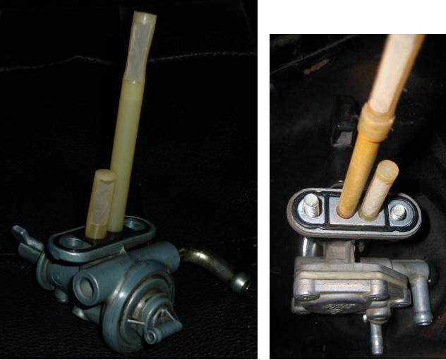

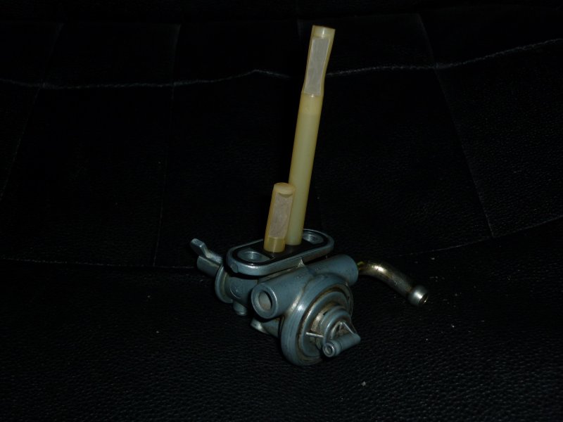

Po.... se mi podtlakový palivový ventil na B4 a nevím kde ho sehnat,nemáte někdo nebo nevíte? Nový stojí 2500 a to je pomalu 1/4 mašiny.
Tuším že by pásnul i z B6,příruba je na 2 šroubky M6 a rozteč cca 35mm,na koncích zakulacená. Je to japonka Mikuni a ta má zalisovanou membránu

...tag origo jetej na B4 budeš asi schánět těško ...a esi tam pude z vječí B netušim, ale zejtra ti skusim změřit rosteč šroubů na B6 a na B12, bo mam vobje na dílně...teda dyš nezapomenu...

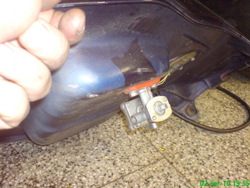

Nemaš nahodou ted tu moto na žluto??.. jinak ventil to je prevít, ale přesvědč se zda to je opravdu ventilem taky jsem měl loni problem, myslel jsem že to je ventilem ale nakonec to bylo palivovym filtrem ( u B650 tam je ještě zvlašt palivovy filtr)

čoveče ja měl na B4 ten samej problém nejdřív my za ten ventil dali elektromagnetickej ventil kterej otevřel když se zapnul klíček ale to bylo takový dost na... a pak mi ten ventil jeden opravář ňák překopal tak, že fungoval jako starej klasickej! Jinak jestli si dobře vzpomínám tak z B6 tak nejde myslím protože jsem se o to taky zajímal ale jistej si tím teď vůbec nejsem!!

Jo jo to je teď moje vosa,pal. filtr sem tam hodil jen na hadičku a ten je nový,jinač tam jiný není.Podle roztečí šroubů a tvaru příruby by měl pásnout z B6 i B12. Snad ho kde seženu.

Ja tam pravě taky hazel novy ten filtr na hadičku ale v tom byl ten zakopany pes, po nějake době ten papir v tom filtru nasakl benal a pak nepropouštěl... nevim proč když byl novy ale pak jsem to zkusil bez něj a trada a bylo po problemu, a jak jsem tam chtěl nějaky filtr tak jsem koupil origo raději,.... ktery funguje jak má.. zaleži co ti to děla ...
