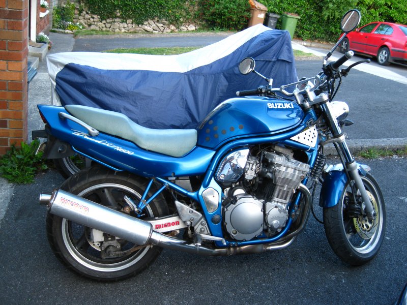

Inak tu je moja Suzi.
Vzadu je zakryta kolegova VFR
http://www.suzukibandit.cz/openforum/uploads/3187_img_0309.jpg

pěkná good
23.06.2010 13:50:22
Re: absolute begginer (jaký olej, filtry...B6?)
hezká barvičkagood

hezká barvičkagood
Vies aky je presny nazov tej farby, potrebujem co to zastriekat na nej.

najdi si tu vlákno..číslo barvy nebo tak nějak se jmenuje..napiš tam VIN kod typ motorky a rok výroby a pokud ta barva je seriová tak Osiris poradí
