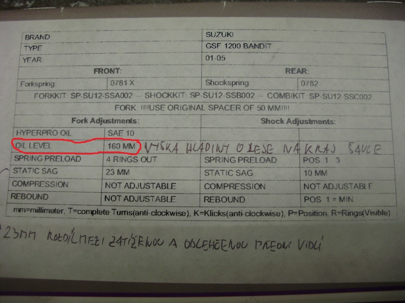

16cm by mělo být od hladiny oleje na kraj trubky,někde jsem to vyčet a tak jsem to i udělalgood

budme presní ..taky zalezi  jakej ma  model , ale budeme se drzet zavedeneho onaceni  v mm a tady tusim pisou 116 mm a ne 160 mm...tak ted nevim idontknow
...proste tam dej  510 ml oleje ...
http://www.suzukibandit.cz/openforum/uploads/3046_fork_oil.jpg

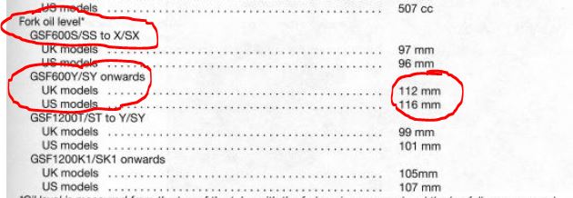

tak jsem si dal tu práci a našel to,aby jste si nemysleli,že jsem si to vycucal z prstusmile1
http://www.suzukibandit.cz/openforum/uploads/2115_p5240205.jpg

tam nahoře se píše GSF 1200 , tak ted už tomu vubec nerozumim bigsmile
