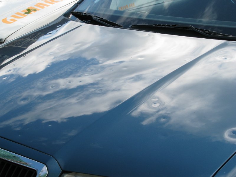

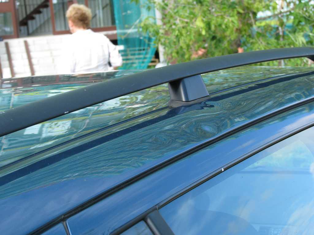

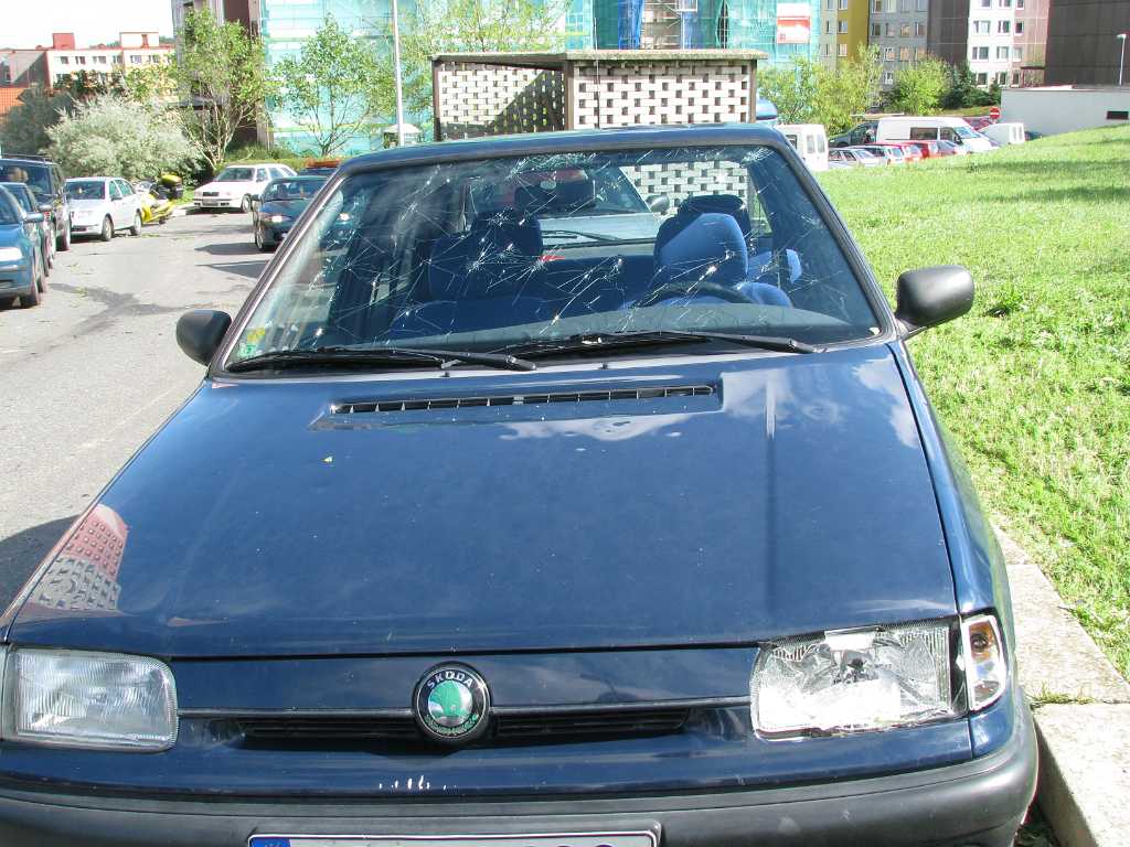

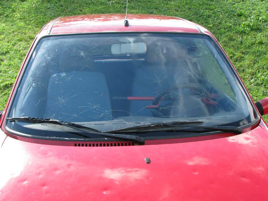

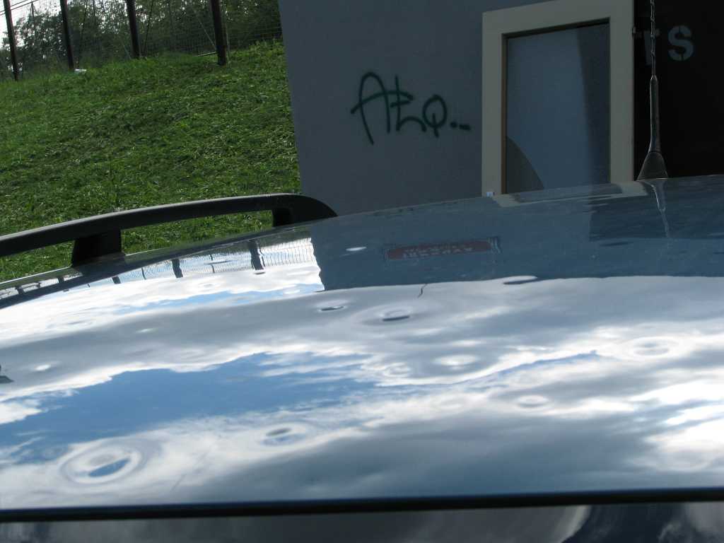

No takhle dopadla moje plechovka ![]()
a takhle, to měli sousedi ![]()
Ještě sem to ani neoznámil na pojišťovnu, nějak nestíhaj
, počkám až opadne nápor. Sousedi záviděli, že nám vydržely skla, aspoň s tím paní může zatím v klidu jezdit, což by pro ní bylo asik nejhorší, kdyby musela po svejch![]()

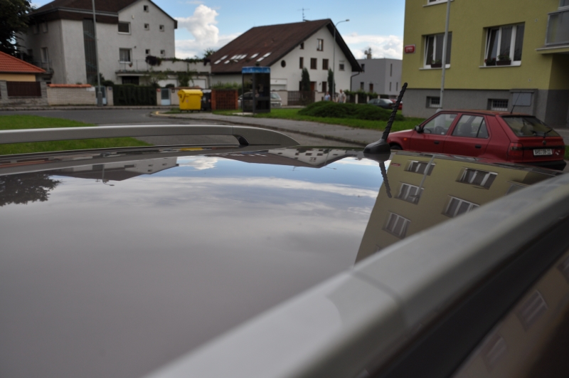

voproti Drakoxxl to mám nádherný![]()
poďobná je střecha a to ještě tak decentně že při zběžnym pohledu jsou vidět tak 4 ďobance, na haubně je jeden (jinak je jich tam samozřejmě víc ale ty nejsou moc patrný). Takže myslim že neni co řešit a pudu cestou klepání.
Re: Zkušenosti s opravou důlků
Lihy psal:http://www.suzukibandit.cz/openforum/up … c_0417.jpg
na fotce to pomalu neni vidět
no tak teť to neni vidět vůbec![]()

...mam takovej pocit, že se snažíš pomocí pojistnýho podvodu voškubat chuděru pojišťovnu, bo tam nic nemáš![]()
Filous psal:Lihy psal:Lihy psal:http://www.suzukibandit.cz/openforum/up … c_0417.jpg
na fotce to pomalu neni vidětno tak teť to neni vidět vůbec
hele mít to na autě ty, tak hlásíš totálku![]()
Právě že ty důlky sou malý, tak myslim, že vyklepání je na to ideální způsob opravy.
Neboj, on ti to nasvítí oproti takovejm černobílejm proužkům a pak odhalíš i to cos před tím neviděl.![]()
