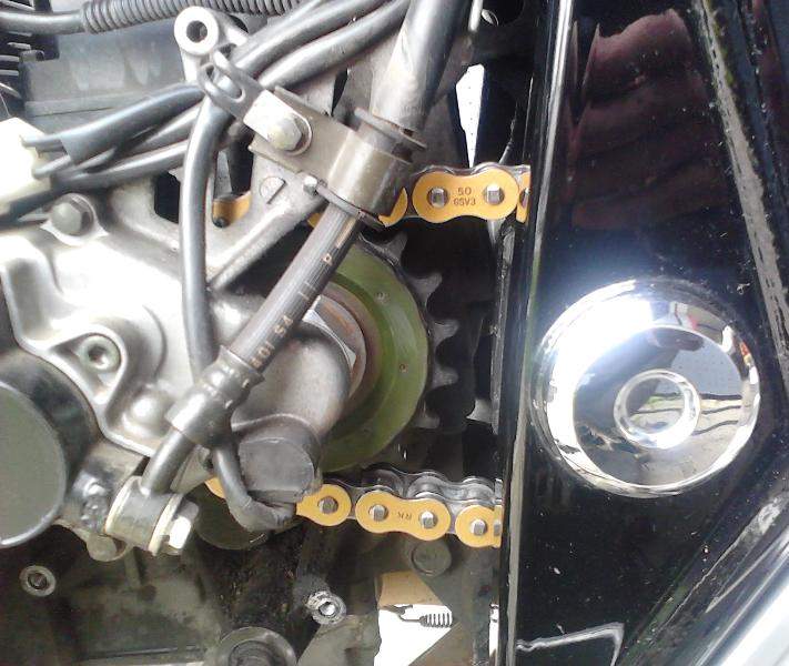

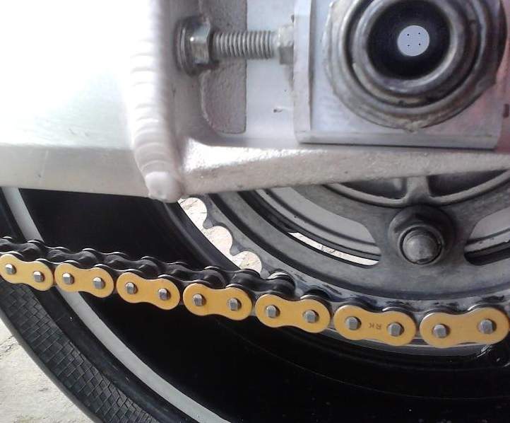

...dobře, když chceš, tak moje řetězovka po 36ti tisících
http://www.suzukibandit.cz/openforum/uploads/70_r35t1.jpg
http://www.suzukibandit.cz/openforum/uploads/70_r35t2.jpg
...problém je jen když jsem nucenej ho mazat v průběhu dlouhýho tripu, kdy jedeš třeba i část v dešti, pak jen mažu a nečistím, to si odbydu až doma
