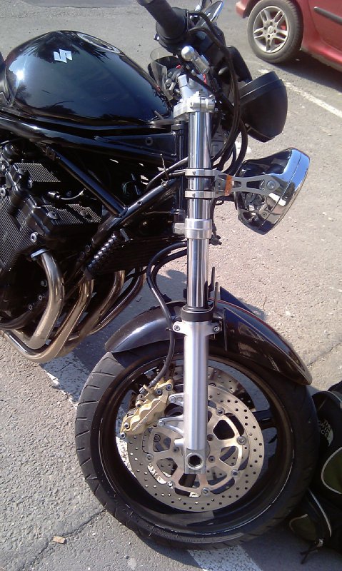

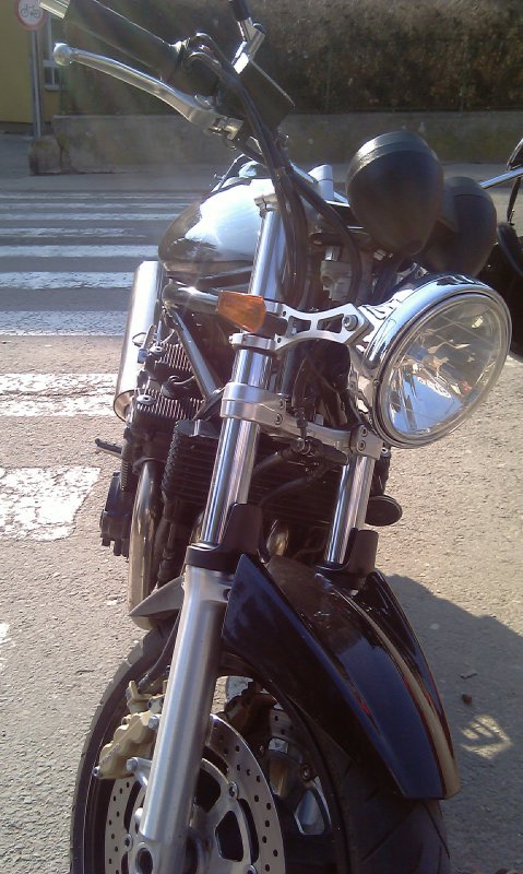

Neorigo světlo,neorigo držáky svštla,neorigo komplet vidla-kolo-korouče-třmeny=100% totální zbořenina na předek poskládaná narychlo k prodeji z dílů co byly nejrychleji poruce
Při ceně funglovky nějakejch 120 000kč je to nesmysl kauf![]()
Re: Suzuki GSF 650N Bandit (informace?)
z 1250 to není určitě,ten má 4pístky,stejně jako poslední 1200. A aji vidlicu má jinou. Je to blbě vidět. 6ti pístky měl 1200 01-05,ale kotouče vypadají myslím jinak. Musel bys semka hodit detailní fotku přední vidle s kolem. A světlo je neorigo replika,klasicky s mělkým hrncem,protože s tím hlubokým se blbě shání....

Shrek01 psal:Když jsem to kupoval tak mi říkal že je to s nějaké suzuki 1400 ccm ale mě to fakt přišlo jak1250 ccm ale máš pravdu
1250 určitě nee! a gsx 1400
no ty ![]()
pošli detailní fotku toho předku...
Banditatom (Člen) 24.02.2011 20:24:18 Offline |
VikecB12 psal:Jo,je to předek z gsx 1400. Ta má zlatý třmeny. Na banditovi sou černý.
pokud je to gsx tak má plně stavitelný předek s průměrem vidle 46mm pokud se nepletu
a 6x pístek nissin
vím ne![]()
100% je to tedy gsx ale ten držák lampy je strašný![]()
tudy http://www.tipmoto.com/dily-modely/suzu … -gsx-1400/
bejt tebou furt reju do nastavení![]()
tady máš originál nastavení:
5 ZÁŘEZŮ NA TVRDOSTI PRUŽIN
7 CVAKNUTÍ NAHOŘE - ÚTLUM
5 CVAKNUTÍ DOLE - ODSKOK
