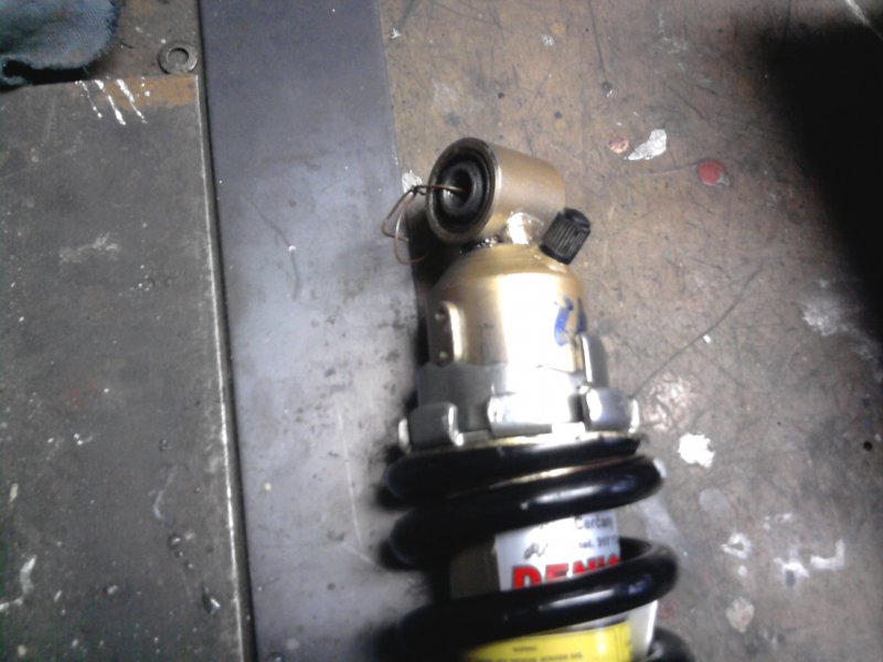

K.a.s.y.m. (Člen) 26.04.2011 20:46:35 Offline |
Re: problém, jebka se při vyšší rychlosti kejve ze strany na stanu
Lihy psal:K.a.s.y.m. psal:..mě ho na B12 zrepasovali za 2300..záleží jakej je..pokud je plně rozebírací stojí to kolem 1500,-
http://www.prochymoto.cz/Oprava_Moto/Vitejte.htmlDyk za vodkaz, asi taky využiju
Ps. Jak dlouho to trvalo?
když se domluvíš dělá to do tejdne teda prej normálně to dělá do tejdne...já nechvátal tak jsme se domluvili na 14 dnech(čekal jsem na vejplatu a měl jsem rozebráno bez laku)..cena byla 2300...2000 práce a 300 materiál..bude ti tam přidávat ventilek
koukni na který straně ti bude nejmíň vadit a tam si ho nech dát..tohle to u bandita neni moc štastný řešení..musel jsem lehce brousnout rám..byl by lepší na tom průměru pod tim konusem.
P.S. případnej další repas už je prej jen za 1200,-
bo už je to upravený![]()
