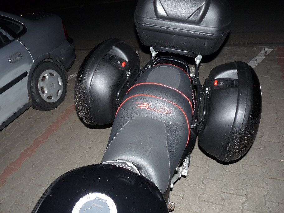

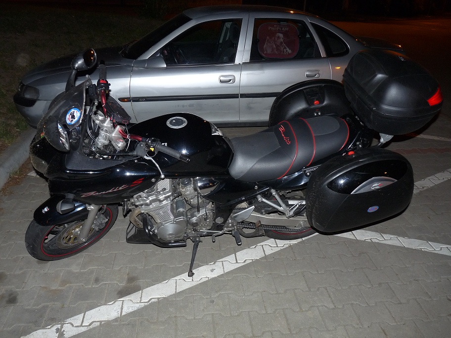

No může to vypadat třeba takhle:
http://www.suzukibandit.cz/openforum/uploads/196_bandit_s_kufry.jpg
http://www.suzukibandit.cz/openforum/uploads/196_bandit_s_kufry_2.jpg
http://www.suzukibandit.cz/openforum/uploads/196_bandit_s_kufry_3.jpg
Všechno jsou to kufry Kappa, držáky na boční kufry jsou klasický trubkový a držák horního je s litinovou plotnou. Drží to jako přibyté i ve 160ti km/h jen motorka začíná být trochu neklidná v řízení. good
