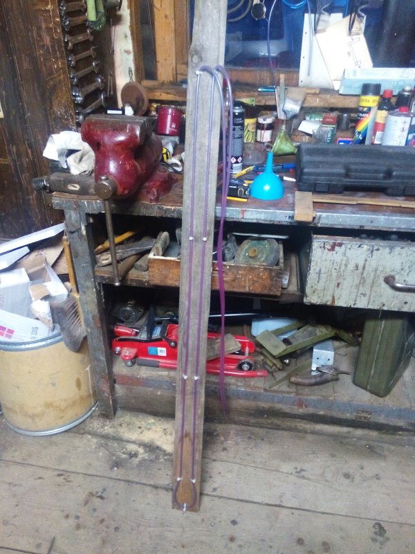

http://www.suzukibandit.cz/openforum/uploads/760_img_20160723_212705.jpg
no nechci se chlubit ale za 60 Kč jsem pořídil tohle a musim říct že za ty prachy a ani celkově asi nic lepšího nekoupíš a funguje to naprosto famozně.jako náplň jsem použil Vervu(je pěkně modrá) a seřízení je podle postupu v prvnim příspěvku od Filouse...B6 udajně seřízená někym někde najednou šlapala jak víno.
23.07.2016 21:39:57
Re: Postup při seřizování karburátorů
Kasymej jak mas vysokou tu latka a dlouhe hadicej?
Jarin (Člen)
23.07.2016 21:41:12
gut,pěkné.cool....já jsem se zmínil u šéfa,a on to zatáhl i s pouzdremgoodgood
23.07.2016 21:58:43
cca 5 merů hadice prkno je asi 1,5 metru dlouhé a naplň se napouští asi do pul metru od spodu hadice musí mít stejně dlouhé konce od spodnoho ohybu....na rovinu říkám má to i nevýhody..pokud je syncro hodně v prdeli stane se že ti to prostě jeden kabec vytáhne náplň do saní..takže zapoměň na vodu prostě běnzín nebo petrolej..něco co motor v pohodě spálí,ale dá se to seřídit v pohodě jen s tim musíš počítat a v čas vypnout motor. V každym konci hadičky je cca 5 mm M5 šroubu bez hlavičky kvůli utlumení pulzů ze sání.
Napíšu to jinak..okopíroval jsem systém k Motorkáři.cz a funguje to líp než jsem čekal
Případne telefon mám v profilu bigsmile  bigsmile  bigsmile  bigsmile

Baworaky steluju taky šlauchváhou,jen mám uvnitř normální motorovej olej,kerej diky tomu,že je hustší tolik nepulzuje. Ale ten carbtune nebo něco podobnýho bych chtěl,abych mohl ladit za jízdy,kdy je motor v tahu.
25.07.2016 09:04:32
proto mám v těch hadičkách ty červíky.pak to taky nepulzuje.
