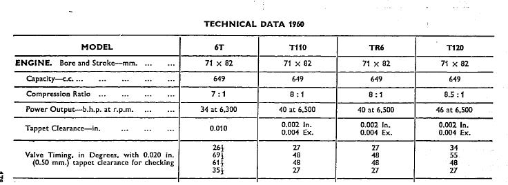

...parááááda ...díky!!! ...tag na tedle motor sou vůle IN i EX 0,25 ...tech 0,05 a 0,1 je na Trophy TR6...eště jednou díky fšem vochotnejm
Re: ...ventilový vůle T110 r.v.1961
Filous psal:...tag na tedle motor sou vůle IN i EX 0,25 ...tech 0,05 a 0,1 je na Trophy TR6...
...filipe a seš si jistej?
...strana 178 toho manuálu na kterej odkazuješ ...tam je totiž u 110 těch 0,05 a 0,1 zrovna tak jako u tr6
osiris psal:Filous psal:...tag na tedle motor sou vůle IN i EX 0,25 ...tech 0,05 a 0,1 je na Trophy TR6...
http://www.suzukibandit.cz/openforum/up … riumph.jpg
...no tag to mi ho vyndej, páč f technickym popisu na straně 10 k tomudle typu píšou:
Valve Clearance (Cold).................0,010 in. (0,25 mm)

...nevyndám, páč nevim ; ale vim, co sem zatim prolez, že se těch 0,002 a 0,004 inčů dost pravidelně vopakuje; ovšem starou hajtru (technicky) bych šacoval spíš na větší vůle

...šacuju to stejně a taky je fakt, že ty 0,002 a 0,004 sou psaný skoro u fšech klonů tedlech motorů...uvidim...dam asi vječí a dyš to bude mlátit, tag to stahnu...
...zahloubal jsem se, takže si filipe nejdřív musíš zjistit jaká je tam vačka (je víc druhů a konkrétně je to určený číslem dílu) dávaly se tzv. performance kity a podle toho se nastavuje i rozdílná vůle (u standardních je ta vůle menší 0,002 a 0,004 inch, u těch výkonovejch, je větší 0,01 inch)
...jinak ty druhý vůle, větší čísla (clearance valve vs. tappet clearance), se používaj k časování, kdy ventilová vůle se pro ten konkrétní úkon seřizuje na tu jinou vůli kvůli měřidlům a jejich odečítání

filipovi: no všimni si že se uvádí eště vůle při nastavení (kontrole) časování, a dílenský natavení je tady s budíkem, kvůli kterýmu nastavíš tu druhou (v drtivý většině tu větší) vůli (jen metrická záležitost) ...ale né tu větší jako větší, ale tu větší, jako tu kurevsky větší, jestli mi teda rozumíš no prostě tu jinou vůli na kterou bys nenastavoval ventily ani kdybys byl tydýt
(nebo bys snad našteloval třeba klidně 3 a půl milimetru?
ani hovno, to vím
) ...na víc si ale vzpomeň už sám, ze školy ...já sem už dost starej, víc jak ty, a zas tak moc mi toho v tý kebuli nezůstatlo
...leda že ty jako mladej smrad už jsi měl jiný osnovy než já a učili vás "modernu"
(ze "starý školy" a oboru by moh pomoct snad eště furat, ale ten už ani nenajde poklopec, chudák
jo a hele, eště sem zjistil že:
...6T a poslední T110 maj 0,25mm
...TR6, starší T110, T120 maj 0,05 a 0,1 mm
...racing vačka má číslo E3134
...motor s originálně osazenejma racing vačkama má za číslem motoru značku :-
...snad ti to pomůže
