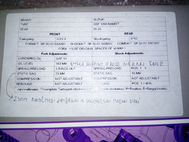

Re: Vidlice GSX-R (množství oleje?)
jen bych řekl že se hladina měří bez pružiny ![]()
