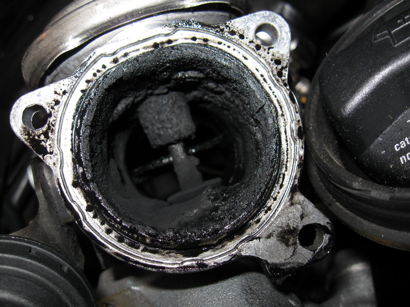

EGR jsem čistil jen tam, kam sem dosáhl, zkoušel sem ho i odstavit ale po 100 km se rozsvítila vada motoru tak je zase zapojený

Od roku 2004 nejde EGR odstavit leda softwarově omezit, pokud máš starší tak je tam závada, buď ventil s čidlem za litr(není příma na EGR ale na trase), nebo to může být čidlo tlaku v sacím potrubí...

EGR ventil sem vyčistil a odstavil radou z netu - ovládací trubičku podtlaku sem ucpal kuličkou z ložiska ale efekt na ![]()

Kelly01 psal:Tohle je ještě hezký, normálně přidej 5mm a vystuduj si příčiny v odkazu v tabulce..
(vůbec nevím proč to dělám)
http://www.suzukibandit.cz/openforum/uploads/30_2a.jpg
http://www.suzukibandit.cz/openforum/uploads/30_1a.jpg
kuwa a čím to je toto? A to sem ten motor chválil....![]()
Banditatom (Člen) 23.01.2012 22:29:27 Offline |
Re: Škoda Octavia 1,9TDi PD
nety psal:Kelly01 psal:Tohle je ještě hezký, normálně přidej 5mm a vystuduj si příčiny v odkazu v tabulce..
http://www.suzukibandit.cz/openforum/uploads/30_1a.jpgkuwa a čím to je toto? A to sem ten motor chválil....
agr![]()

Banditatom psal:nety psal:Kelly01 psal:Tohle je ještě hezký, normálně přidej 5mm a vystuduj si příčiny v odkazu v tabulce..
agr
mam 120tkm, tak to čekam, co mě potká....
nety psal:Banditatom psal:nety psal:
kuwa a čím to je toto? A to sem ten motor chválil....agr
sem na 102tis ale nemám to od fungla tak to raději nechám vyčistit snad se nedovím že to má saze odpovídající pulmilionu ![]()
