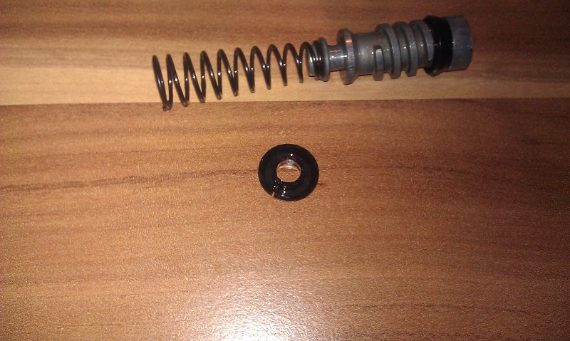

Aha, tak jsem to nedal... Po tom co 2 dni pumpuju jak vůl a nadávám jak dlaždič mi to nedalo a znova rozebírám pumpu a zjištuju, že těsnění je ruplý vejpůl a já vůl to poprvý neviděl
http://www.suzukibandit.cz/openforum/uploads/904_imag0191.jpg
kde ho koupím samostatně?
je to toto?
http://www.corridashop.cz/eshop/prislus … rzd/3281-/
jaký je označení typu pumpy nissin, že by se to našlo podle toho??idontknow

Je to tedy     MCRK-1/2  toto  http://www.brumla.com/nissin-pistek-sad … 5-delka-37
Za tu cenu by se tojiž vyplatilo koupit celý - rozměry odpovídají
Jinak už jsem objednal http://www.corridashop.cz/eshop/prislus … rzd/3281-/ 12.5mm
Uvidíme, myslím že je to ono..

Takže výše uvedené gumučky jsou naprosto totožné s originálem. Bohužel po smontování pumpy, jede ta svině stále na prázdno..
Jak dlouho cca trvá než dostanu ze zadní zavzdušněné pumpy vzduch?
Pouštěl jsem tam kapalinu spodem stříkačkou, hladinka v nádržce stoupá, bublinky nikde žádný, ale pumpa nezabere.. Je na to nějakej fígl?idontknow

...podtlakovou pumu...a nebo pumovat dozblbnutí...a nebo při pumpování povolit šroup, dyby se držela bublina v ňom...nový podlošky pot šroup si dával???

Sem lama, nenapadlo mě odvzdušnit samotnou pumpu - vzduch se držel u toho horního šroubu - ještě že tu kucí jste bigsmile..
Jinak tedy potvrzuji výše uvedené gumičky sedí na pumpu nissin..Není potřeba kupovat celou sadu, ale stačí tožto...
