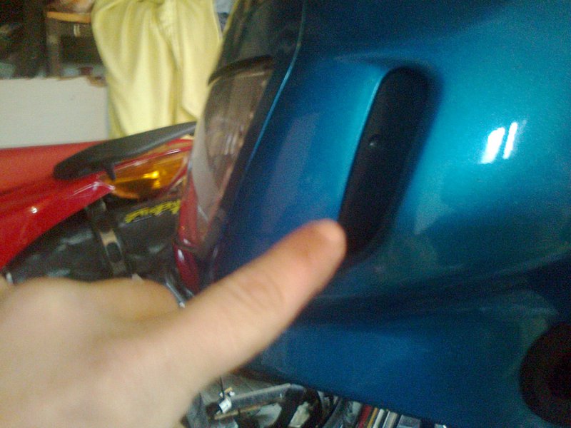

Chybí mi tam dva šrouby na boku světla. M6 je malý, M8 je velký a M7 tam taky nejde chytit. Bude tam asi jemný závit. Jiný šroubek z kapoty tam taky nende. Závit vypadá nepoškozen. Jaký je správný označení těch šroubků?  Nemáte někdo dva navíc??? Třeba nějaký předělaný eSko-eNkař. JJasně mohl bych tam dát durch ze vnitř závlačku a zvenku vohnout,žejo, ale to nechcu.bigsmilebigsmilebigsmile
Tu ho nějak nemůžu najít
http://www.partsdepot.cz/originalni-dil … 1999/1467/
http://www.suzukibandit.cz/openforum/uploads/3796_fotografie0120.jpg

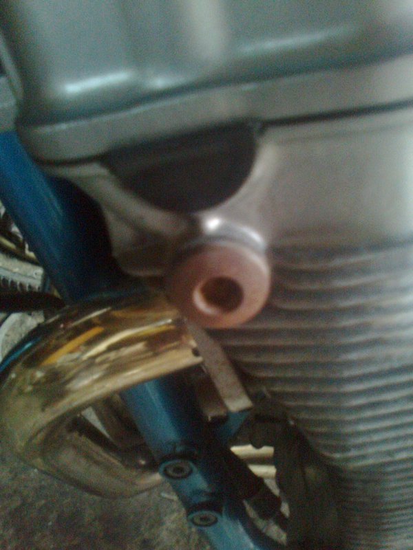

Na levé straně hlavy jsou oba olezlé rzí. Mohu se stříknout barvou? Nebo bude stačit přeleštit?
http://www.partsdepot.cz/originalni-dil … 1999/1474/
je to položka 25. Mohu je normálně vyšroubovat, nebo bych něco potentoval?ass

jsou to záslepky olejového vedení tudiž je klidně můžeš vytáhnout vena stříknout... pokud ti to mladá žena dovolí a děti nebudou něco potřebovat doporučil bych koupit pod ty šrouby nové měděné těsněníčkoevilbigsmile

Ohledně toho posledního,jsou to šrouby kde se dávají kluzáky na hlavu,to znamená že je můžeš normálně odšroubovat...pokud se nepletu

16.04.2012 08:23:01
Re: Spojka, šrouby, kapotáž
k těm šroubům v kapotě... a seš si jistej, že jsou tam emkový šrouby a ne vruty? Esli je to do plastu, tak tam předpokládám vrut a ne metrickej závit. Že jsou průměry vrutů jakožto i stoupání závitů jiný než metrický asi víš.
Zdeněk (Člen)
16.04.2012 12:12:32
No když jsem koukal ,tak to v hloubce vypadá na závit a né na ten U-čkový plech na vrut. Dnes kouknu baterkou.

Takže v kapotě je fakt závit, ale asi vypadá na jemný. Když kouknu od budíků, tak prostrčený šroubováček nikde nevyleze. Asi zaleze do světla.

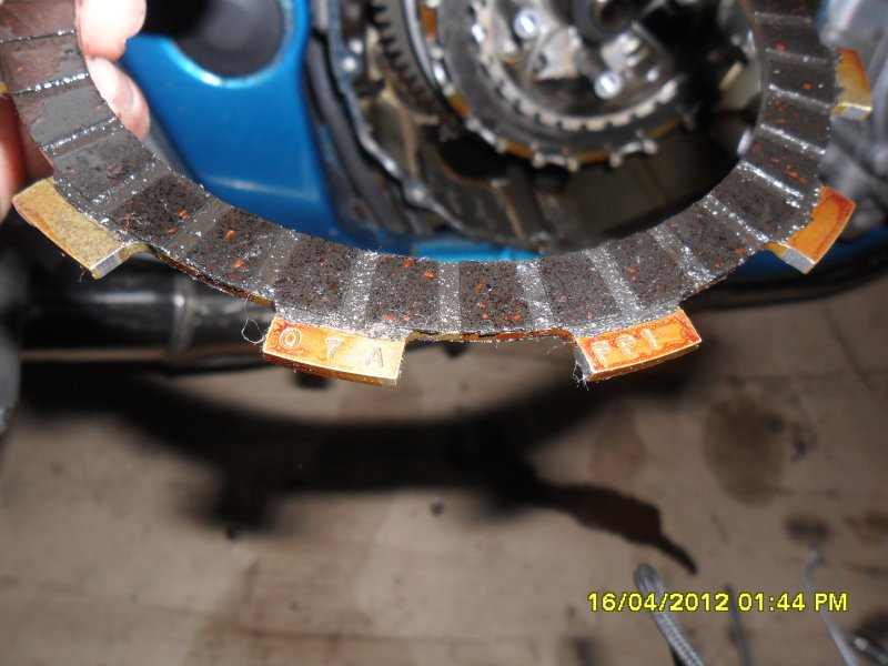

Tak jsem vypínací mechanismus zkouknul a řádně vočistil. Pak jsem zkoukl spojku a lamely mají všechny 2,9 - 3,0 mm na tloušťku v těch kostkách měřeno šuplerou na jemný dotek. Ty kostky mají asi 0,5mm přesah. Jsem myslel, že banditatom měl pravdu a lamely jsou za zenitem, ale objevil jsem toto:
http://www.berantuning.cz/Det_obr.aspx? … vc-336.GIF
A tam píšou tlušťku 3,0mm nových lamel surprised
Toš kolik má zhruba mít vojetá lamela?smile2

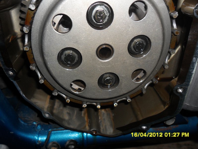

http://www.suzukibandit.cz/openforum/uploads/3796_sam_0863.jpg

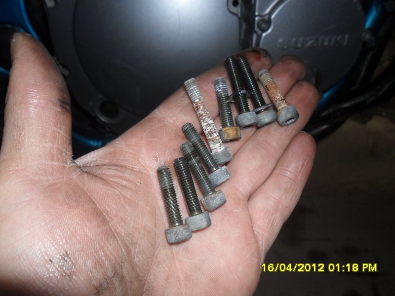

sem se zhrozil stavem tří šroubů z deklu spojky

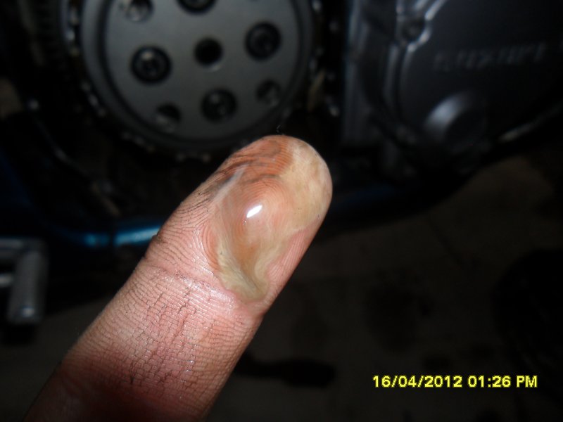

http://www.suzukibandit.cz/openforum/uploads/3796_sam_0865.jpg
ňáká bílá sračka na dně. Tu jsem ještě nikdy neviděl, bílý jakoby jogurt, ale bez příměsi cizích nečistot
http://www.suzukibandit.cz/openforum/uploads/3796_sam_0868.jpg
http://www.suzukibandit.cz/openforum/uploads/3796_sam_0867.jpg

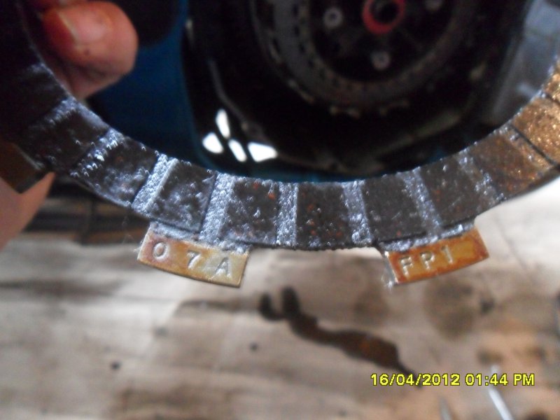

lamely a vyražené značení 07A a FP1.
tak jsou skoro v prdeli nebo jsou O.K.? Na čas se nekoukejte, musím ho seštelovat ve foťáku. Dělal jsem to dnes odpoledne. Těsnění jsem vyťukal samozřejmě nové, ale nedal jsem ho na silikon a po prohřátí motoru mi to mírně slzí, takže to budu dělat znovu. Blbec, jsem myslel, když tam silikon nebyl, tak ho tam taky nedám a éjhle--prosakuje. Nevadí.

Jak vypadaly ty tvoje staré lamely? Tak jak moje nebo si je měl vojetější?
no jak bych ti to řekl...ony už měli od začátku špatnou barvubigsmile
No a zase vím prd. Jakou barvu? helpsurprised
To jako že je mám já připálené??? Něpanimáju tavárišč
měl jsem je spálene takže takové čerňoučké... bigsmile

Ale ty plechové lamely jsou normální barvy. A ty normální jsou takové moc tmavě hnědé. Takže mám asik připálenou spojku. Ale facha, takže zatím budu tajně doufat, že ještě něco vodjezdí.

...lamely se měřej na setiny, hodnoty máš v manuálu...dyš uš teda...nechápu pročs to rozebírals, dyš ti spojka neklouže...

Ten šroubek kapotáže je normální metrická M5.Dneska jsem to nandaval po laku.Závit je v nastavení lešení co drží světlo.Jestli to tam nejde tak to projeď závitníkem.
Zdeněk (Člen)
21.04.2012 18:36:01
Sandy.sandy psal:
Tak u mě na 100% to není M5, pretože M6 tam vklouzla cca 2,5cm a M8 je velká
Jsem včera koupil 2 šroubky M7 30mm délky, vzhledově celkem OK, ale nejsou ve chromu. Závit na jedné straně byl načlý a na druhé byl OK. 1 závit šel ztuha a pak již fajn. Takže já tam mám M7, ale asi to bude přeřízlý některým z předešlých majitelů. Šroubky jsem zkrátil na 20 mm.
Díky.
