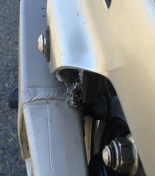

Čus, máte někdo ponětí, z čeho je zadní kyvka na B1250? Vytočil se mi števt od z. rozety a probrousil mi necelý 1cm hlubokou drážku do kyvky přímo ve sváru u osy kola. Tak mě napadlo, že by to mohly zvládnout vyvařit někde, kde vaři hliník. Díkes PS: kdyby měl někdo tuto kyvku na prodej za rozumnou cenu, tak se ozvěte...

je to myslím, že hliník a pošli fotku jak moc to máš rozkuchané...

http://www.suzukibandit.cz/openforum/uploads/3715_kyvka_mala.jpg
Ještě to nemám rozebrané. To stihnu až tenhle výkend, tak pošlu bližší foto...
Když se tak vyhlídnu, tak jsem měl asi z prdele kliku... cca 20km před pořízením fotky jsem ji držel místy i ke 2kylum...

No až po té rychlé jízdě jsem začal slyšet šustot od z. kola. Zastavil jsem, mašinu hodil na sojan a otáčel kolem. Páč sem debil a chvátal jsem, přehlédl jsem povytočený šroub a špatně to identifikoval na zvuk od špatnýho ložiska, jel jsem dál. Už jsem jel tedy do 90km/h ale zvouček se stále zesiloval. Tak jsem zastavil po duhé a našel tohle.... Super

Nejde mě do hlavy jedna věcidontknow Matka se vytočila tak moc,že lezla ze šroubu ven aby dosáhla až na tu kyvku,nebo jak k tomu došlo? Protože jenom při povolení se ten šroub směrem ven nemá jak dostat,takže to musela vobrousit asi matka. Jestli se tam neudálo ještě něco dalšího a matka nebyla až následkem...

...ne, stává se to, že se z rozety vytočí šteft, když je blbě přilepenej (dotaženej)

Ale vždyť ty štefty sou v podstatě šrouby,kerý sou strčený zevnitř a mají tu useknutou hlavu kerá je vopřená vo to tělo aby se neprotáčel při šroubování té venkovní matkyidontknow Nebo si to pletu a béčko má šteftyidontknow

Sem se na to šel schválně k motorce podívat a na fšech šroubech leze závit zhruba tak,jako na fotce ten vrchní,jenom pár závitů,tak pak nechápu,jak je možný,že na té fotce tomu spodnímu leze asi trojnásobek závitů ven přes matkuidontknow To tam zevnitř musel někdo dat delší šroub,nebo ho při dotahování přetrhnout nebo jinak si to nedokážu vysvětlitidontknow Čuju nějakou bastlířinubigsmile

...v tomhle případě tam má na 100% unašeč se šteftama, tam se to stává

Ale kdyš se podíváš na tu fotku,tak vidíš,že ten spodní šteft musel někdo vyrvat při montáži rozety,protože ta matka se sama vo sobě dál na závit nenatočíidontknow Kurva su si na 99procent jistej že sem měl na fšem šrouby strčený zevnitřidontknow Filousi,kde sešhelp

...no ty vole, tak mě nevěř no bigsmile ...řikám ti, že tam má unašeč se šteftama (to že ty máš na svý ještě "natloukací" šrouby s osazením, neznamená že to tak bude už na věky i na novejch modelech) bigsmile ...a prostě se takhle ten šteft vytočí i přes matku přimknutou k rozetě, tak mě nepřesvědčuj že ne; já to nehádám, já ti řikám že to tak prostě je smile1

...má pravdu, vjeř mucool ...na starejch sou šrouby s takovou jednou zbroušenou plochou, tady ne...a stává se to, že se vytočí šteft a matka zůstane ve svý pozici...musel to bejt dost kravál...

Jo,sem se díval na fišgood. Ale divný je to,že je matka natočená nadoraz k rozetě,prostě dál než ta druhá nad ní na fotce,takže bych to vodhadnul na to,že byl ten šteft víc venku už při výměně rozetyevil Nebo se tam mohla natočit tím,jak to mrdalo tu kyvkusmile2

...von to furt bude vomílat bigsmile ...fakt věř tomu že to někdo smontoval stejně jako ty ostatní štefty, jen ho blbě zalepil, nebo málo dotáh, prostě se to tak děje s tím že se to vyšroubovává skrz tu matku a ne současně s ní smile1

To xpekos,,nech to zavařit, a po zavaření do zábalu, je tam trochu mědi kvůli pevnosti, aby nevznikla trhlinka, kdybys byl blíž tak ti to zavařím. Zdenek.

No vytocil se steft i s matkou, ale ten na foto neni videt...
