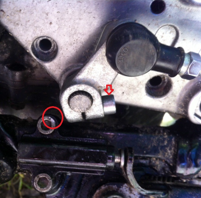

V mezičase jsem zvládnul udělat si papíry, takže už se nebojím vyjet na silnici. A teď to přijde: nastartuju, dám tam jedničku, rozjedu se a když tam chci narvat dvojku, tak ji tam fakt musim narvat. A občas mi vypadne zpátky na neutrál. Občas ne. A ještě občas ji tam musim nártem podržet. Takže už mám na tom nártu mozol. Vzhledem k tomu, že řazení na vyšší stupně je už v pohodě, dělám asi něco špatně já. Má se tam dvojka dávat spíš:
A) hnedle po jedničce při nízkých otáčkách a rychlosti
B) to mám na jedničku rozjet a vytočit apak tam dát dvojku
Děkuji opět všem, kteří mi napíšou i něco jinýho, než, že sem debil ![]()

Tak už je to hotovo. Opět je řešení zcela nečekané :D
Šel jsem se podívat na tu řadicí páku a všim jsem si, že tam je nějakej podezřelej pohyb. Na obrázku je novej stav. Původní šroub se šipkou čuměl asi o centimetr dál a ležel na tom šroubu v kroužku, takže ta dvojka byla opravdu o tom vyztuženym nártu
To je halt tak, když si někdo nekoupí novou motorku :D

krukef psal:Tak už je to hotovo. Opět je řešení zcela nečekané :D
http://www.suzukibandit.cz/openforum/up … andita.jpg
...chybjej ti šrouby na deklu![]()

Filous psal:krukef psal:Tak už je to hotovo. Opět je řešení zcela nečekané :D
http://www.suzukibandit.cz/openforum/up … andita.jpg...chybjej ti šrouby na deklu
takže toho tam asi bude víc než jen vypadlej šroub na řadičce ![]()
vsadím Houskovi koule, že tam bude strhlej závit![]()
