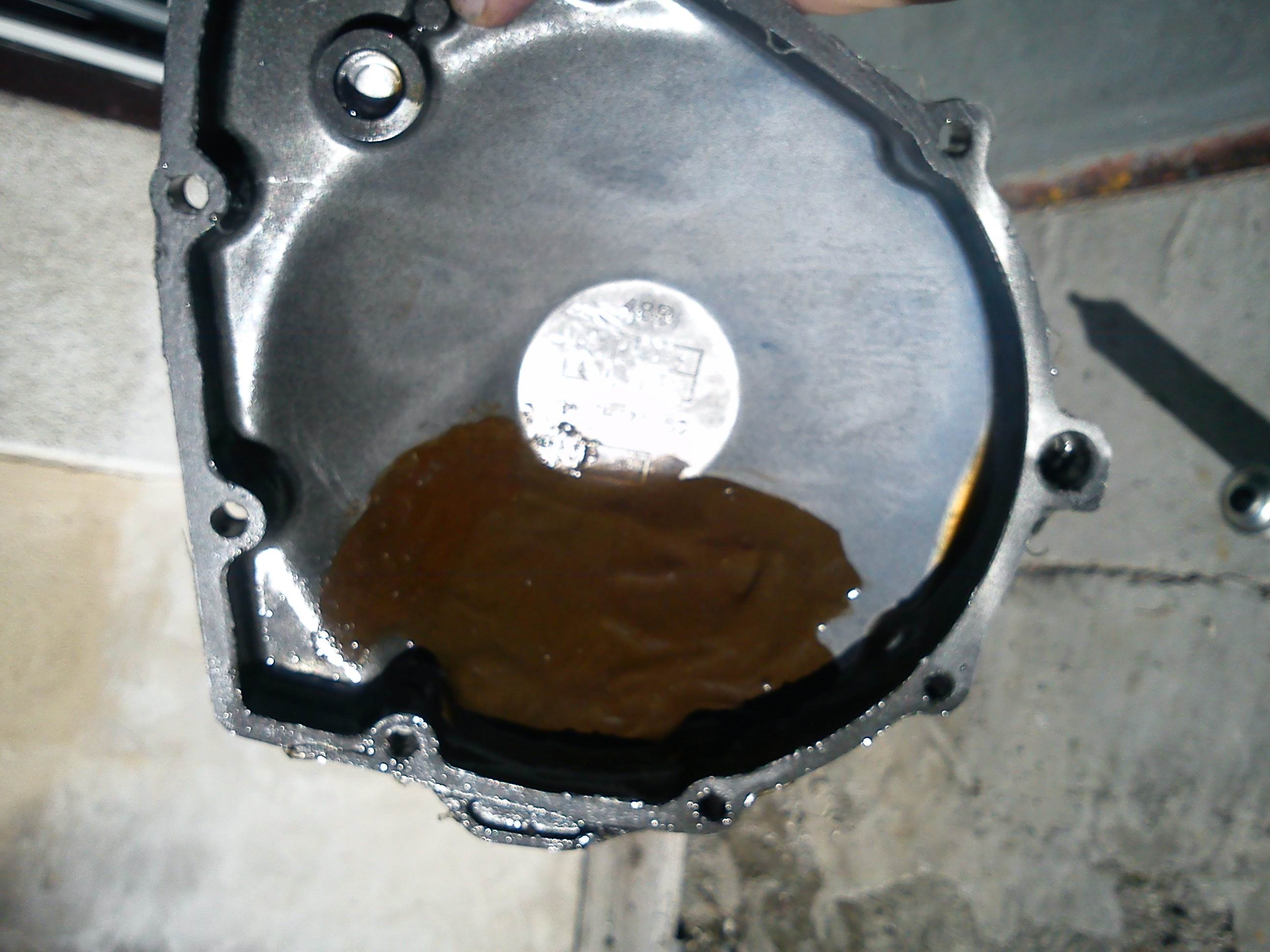

Zajtra to pojdem ešte prejst naberiem zo sebou biele servitky a budem skumat.Tym natlakovanim som sa možno zle vyjadril,motor ma svoje odvzdušnenie ale predpokladam že čim viššia teplota v motore tym skor pomože ten určity tlak ktory tam je oleju von.Skušal som už aj ponatierat pravdepodobne miesta kriedou ale neosvečilo sa tak uvidime
Re: Unik oleja na GSF 1250
...esi ti s toho chčije volej, tag ti bude chcát i při nastartovanym motoru na stojanu na volnobjech, je zbytečný s tym jezdit...jag píšou kucí, pořádně to za studena umej, vodmasti čističem, natoč ho a lehni si pot to...a musíš najít to místo...motor pracuje se stejnejma tlakama na fleku i za jízdy...a esi je to zleva, tag tipuju těsnění pot víkem, kerý vopčas umře...ale jenom hádam, stejně tag to může bejt filtr, těsnění pot vanou nebo gdekolif jinde...

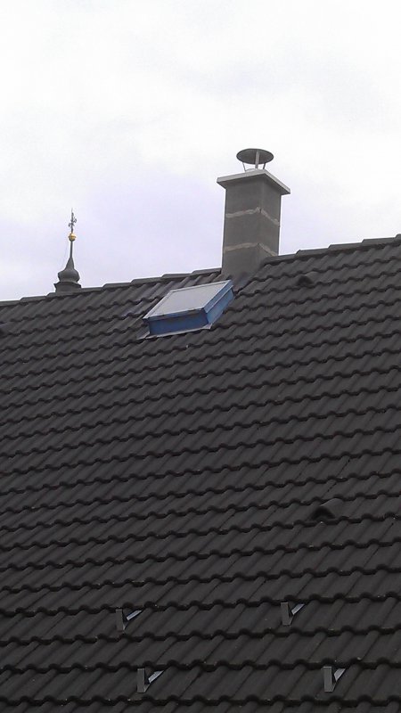

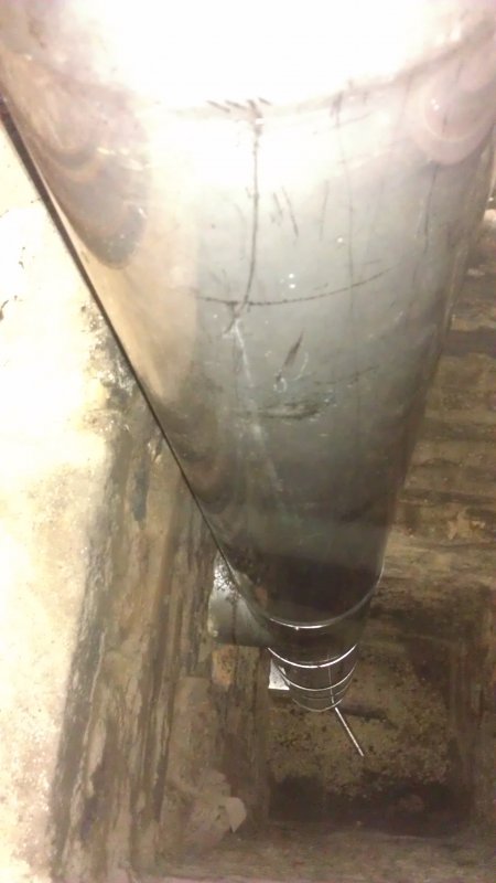

mě zbylo ze stavby komína ted asi 6ks nerezových čtyřek nýtů....kleště jsem si koupil , tak bych mohl ten muj origo vejfuk taky poladit ,co ? ![]()

zatim vydržely snejtovat celej komín nerez ![]()

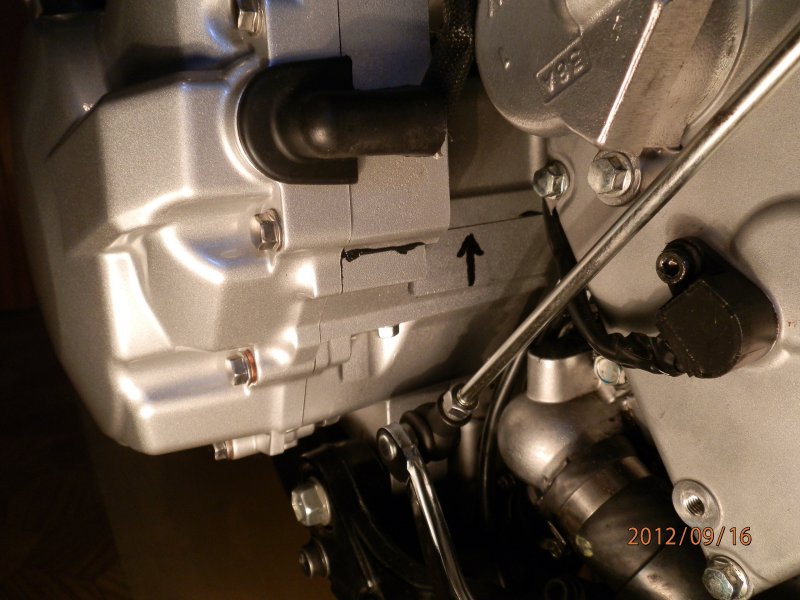

Tak to mam,slzi to medzi kartrami usek pod štarterom a začina to tak 5cm od veka alternatoru.Bolo treba zhodit plastovy kryt čo je pod nim vyvod sekundaru a hydraulika spojky a po 60km to bolo nad slnko jasnejšie.Z mojho pohladu dost neštastne miesto,ale možno niekto vie ako to ošetrit.Dik
hlemejzd999 (Člen) 15.09.2012 18:49:22 Offline |
Peter19 psal:Tak to mam,slzi to medzi kartrami usek pod štarterom a začina to tak 5cm od veka alternatoru.Bolo treba zhodit plastovy kryt čo je pod nim vyvod sekundaru a hydraulika spojky a po 60km to bolo nad slnko jasnejšie.Z mojho pohladu dost neštastne miesto,ale možno niekto vie ako to ošetrit.Dik
jedině černej ,nebo červenej silikon ...sundat viko...jinak to nepude
hlemejzd999 (Člen) 15.09.2012 18:51:06 Offline |
hlemejzd999 psal:Peter19 psal:Tak to mam,slzi to medzi kartrami usek pod štarterom a začina to tak 5cm od veka alternatoru.Bolo treba zhodit plastovy kryt čo je pod nim vyvod sekundaru a hydraulika spojky a po 60km to bolo nad slnko jasnejšie.Z mojho pohladu dost neštastne miesto,ale možno niekto vie ako to ošetrit.Dik
počkej mezi karterama ? ...hm, tak to sundání víka moc nepomůže ...
...vyfoť a voznač to místo...
...vyfoť to místo, voznač ho a vloš to sem...

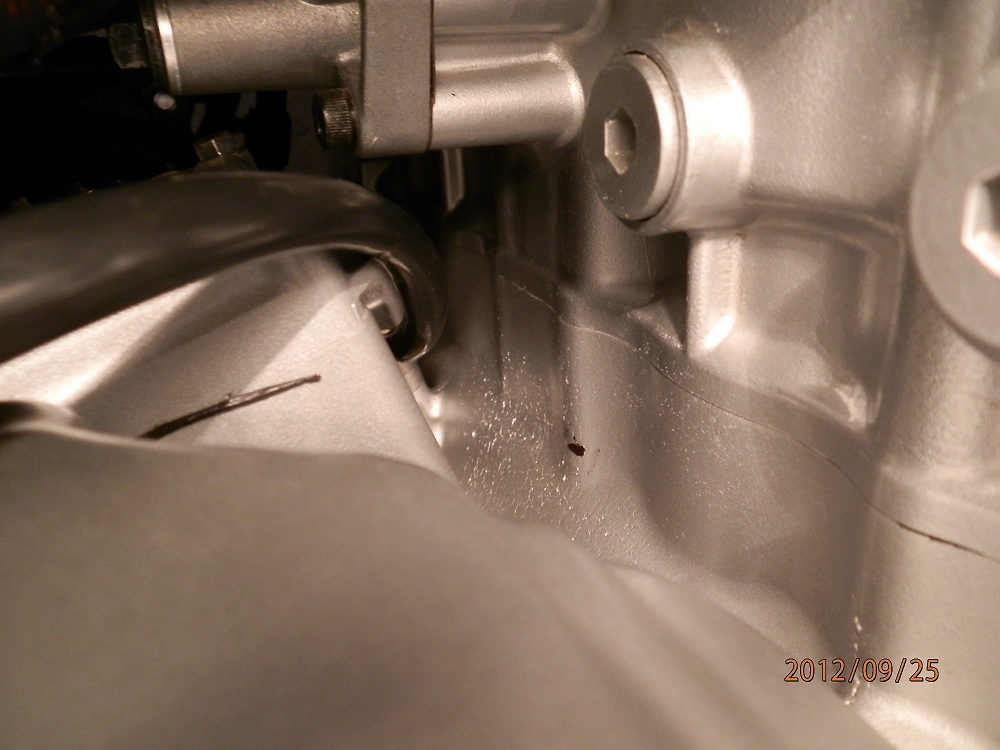

Peter19 psal:
...esi to teče vopravdu tady, tag vycuknout motor, scházet víka, altik, zapalko, spojku, rospůlit, vočistit, skontrolovat dosedací plochy a na silikon znova složit, žádný těsnění tam nejni...bylo by mi líto takle novej motor matlat lepidlem s nejistym výsletkem, páč f tý spáře to nigdy důkladně nevodmastíš...ale dělej jag myslíš, je to tvuj bajk...

@Filous-Zhodil som hydrauliku spojky,regler,štarter....aby som mohol v tej časti podotahovat bloky.Jedna skutka zvrchu presne nad tym miestom išla dotiahnut,bola od oleja a mala ako jedina kovovu podložku.Chcem sa spitat načo jej vo vyrobe dali tu podložku a či je možny unik oleja aj cez skrutku.
...jag píše dorostenec Kelly, sou šrouby, kerý dou do prostoru, gde je volej a proto sou dotěsněný "spešl" kovovou podloškou s gumou, která dotěsňuje šroup...esi přes něj prolínal volej, určitě je to možná příčina uniku a jen se ti zdálo, že to de z půlení karterů...klidně tu podlošku lechce podmázni silikonem, dotáhni ho a znova to skus...

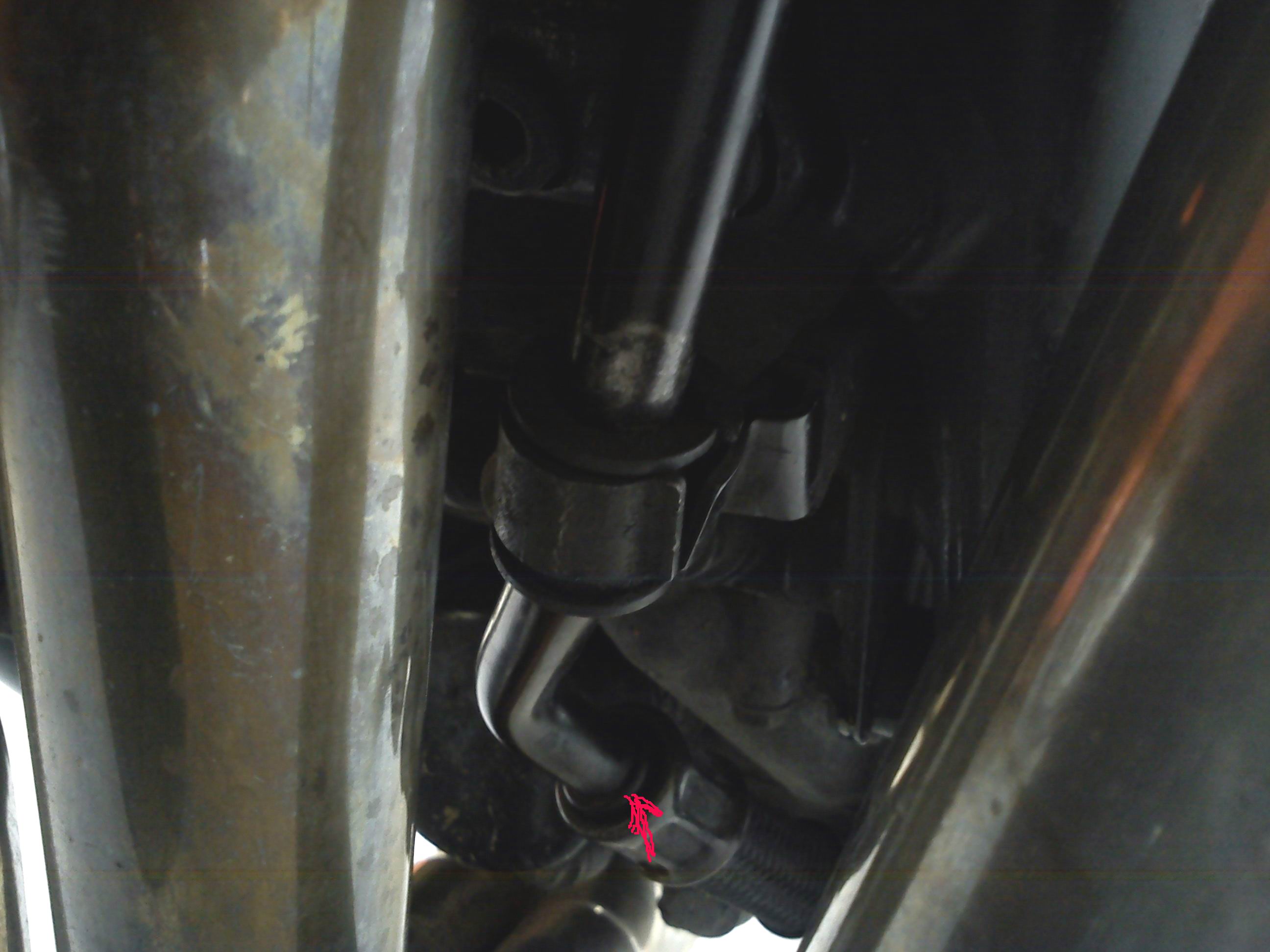

Chlapci jak pišete,je to podložka ma v strede gumeny kružok a ten je cely divne deformovany a na tej kovovej časti je z odtlačenia vidiet že sa plochy dotykali nerovnomerne,v niektorej časti vobec,tadial to chcalo a jak bola moto na bocaku na spoji kartrov sa to zbieralo.No keby išlo cez net rozliat šampano už cestuje,ešte snad tolko že to origo tesnenie je kaput čo tak hlinikova podložka?
Peter19 psal:Chlapci jak pišete,je to podložka ma v strede gumeny kružok a ten je cely divne deformovany a na tej kovovej časti je z odtlačenia vidiet že sa plochy dotykali nerovnomerne,v niektorej časti vobec,tadial to chcalo a jak bola moto na bocaku na spoji kartrov sa to zbieralo.No keby išlo cez net rozliat šampano už cestuje,ešte snad tolko že to origo tesnenie je kaput čo tak hlinikova podložka?
...vobyč hliniková podloška to nespraví...jag sem psal, podmázni ji silikonem na motory a nebo kup novou, stojí pár korun...

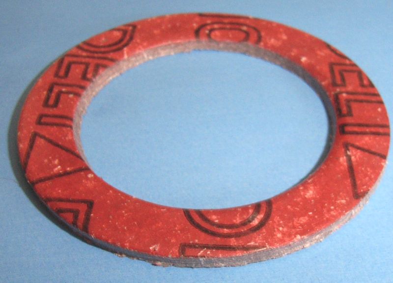

Kelly01 psal:tyhle podložky s gumou vevnitř se u nás prodávaj, to mě nikde nenapadlo
dej mi vodkaz, taky jich pár potřebuji
já sem to na mej starej volejničce B6 řešil takovejma červenejma klingeritovejma podložkama a drželo to ...
Mate dobre vybaveny servis,ja som ich musel objednat a pre istotu 10 kusov.Ten šroub ma zavit M6 a driek 5mm,takže pokial ma ta guma na tesneni obopinat driek treba ho nakrutit cez zavit čim sa podla mna trocha znehodnoti.Ale zrejme to funguje pretože s tymto problemom som sa stretol iba ja.Tak ked pridu a zložim,podam hlasenie.

Tak nakoniec je to všetko trochu inak,po vymene podložky olej slzil dalej až som nakoniec našiel konkretne miesto-dierka v kartry,je to medzi prevodovkou a motorom,posielam foto z označenim miesta uniku[img]P925003[/img]
