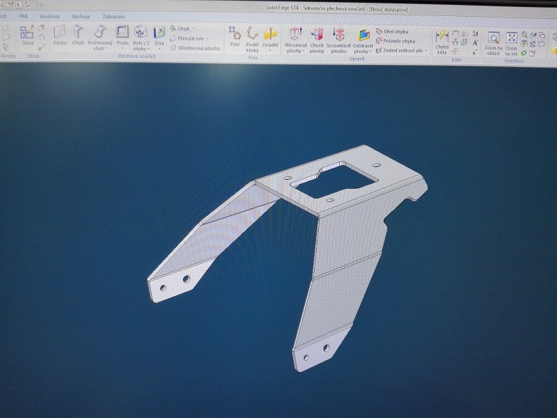

Měl bych ještě jednu prosbu, mohl by jste mi někdo, kdo máte držák SW motech udělat fotku přímo ze zadu motorky a zhora  na držák? Chci to zkusit ho udělat, ale je to výzva ho nakreslit idontknow
Mockrát díkes...

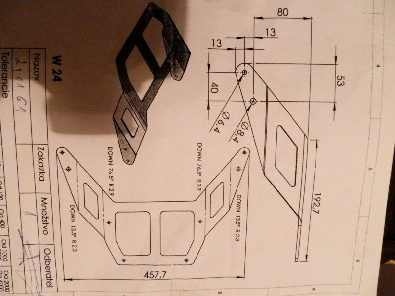

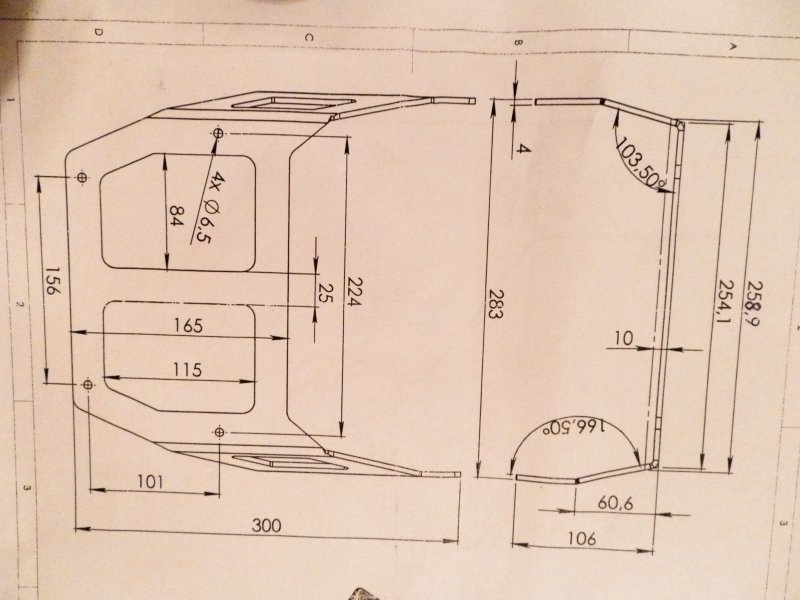

Zdá se to jednoduchý, ale na tom držáku je dohromady 8 ohybů. surprised Udělat z kartonu šablonu mě samo taky napadlo, ale není to ono. Jinak budu to kreslit v Inventoru a z něho si udělám rozvin a rovnou se to vypálí.idontknow
Ale už jsem to pořešil jinak, až budu mít hotovej finál. výrobek hodím sem fotku.

No tak se snazte..ja to mam pripraveny..jen tomu potrebuju dat rozmery😁😁
http://www.suzukibandit.cz/openforum/uploads/760_img_20171110_112007.jpg
http://www.suzukibandit.cz/openforum/up … 112007.jpg
možná i trochu toho designu evil jauvajsredface
10.11.2017 14:45:18
Re: Držák kufru SW motech (rozměry?)
Honzik8719 psal:
Desing vypline z rozmeru..tohle jen zkresleny podle fotky..navic obrazek neni v perspektive takze to celkove dost klame🙂

Zdravím vespolek.....jedného času som pár nosičov robil,tak pokial sa niekomu hodí nákres...rozteč dier je na uchytenie platne GIVI monokey....montážne diery na platnu a odlahčovacie otvory je samozrejme možné upravovať podla potreby.
Pepek125 (Nový člen)
12.11.2017 08:28:34
http://www.suzukibandit.cz/openforum/uploads/5506_pb110013.jpg
http://www.suzukibandit.cz/openforum/uploads/5506_pb110010.jpg

Pokud to chcete na kufry givi,tak je nejlepší varianta si tam rovnou vyvrtat/vypálit díry na upevňovací sadu od givi(ten zadní výstupek do kterého se zacvakává zámek kufru a vepředu dva čepy,na kerý je kufr nasunutej) a nemusite tam montit žádnou plastovou plotnu. Ta sada na givi se prodává za pár kaček.
