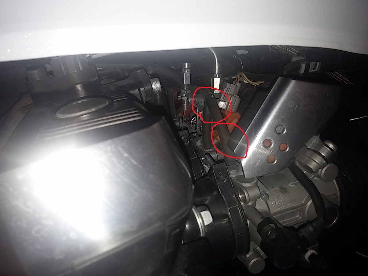

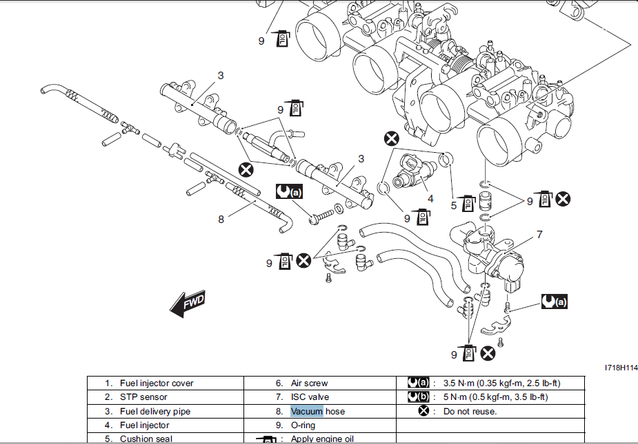

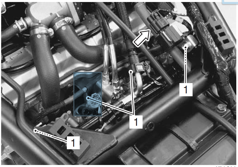

Mám na vás zkušený otázečku. Ježíšek mi udělal radost a koupil mi Scottoiler (singláč).
Sbírám info, než se na to vrhnu, kde vzít nejlépe podtlak? Viz obr níže? U toho IAP senzoru? Jinak nějaký hlavní, důležitý info na co dát bacha, jak to „nejlépe udělat“?
Díky.

Hele, a když jsme u toho, kam mám dát tu baňku? Nějak nevim, kam jí mám schovat, aby to nebylo moc vidět, ale taky abych na to mohl vůbec hrabat.
1250 a K7 nahoru...
díky za tip..
Re: Scottoiler 1250 - montáž
JJ, tam jsem na to taky koukal, ale je to tipťop...
jinej nápad? Pod nádrž?

PFremer psal:Filous psal:Banditatom psal:
oukejjá se raděj optám pač mě se pokazí i nepokazitelné
ještě ať to neprasím do dalšího vlákna jak a kde to máte na autobusu?
...popros Pfremera ať ti to vyfotí...dyš sem mu to montoval, fotky sem neďál...má to pot pravym středovym plastem, chycený přes ten dodávanej plastovo-gumovej držák drc páskama k rámový rouře...nejni to vůbec vidět a vovládá se to vrchem z pod sedla...
Fšechno bude, fšechno
PFremer, prosím tě můžeš vyfotit ten scottoiler...
kde to máš chycený a kde se to na GSX 1400 napojí na podtlak.
chci to sundat z B12 K2 a nainstalovat na GSX
nebo někdo jinej, kdo by věděl ![]()
díky
GSX 1400 K7
