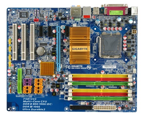

Jasně, sloty 1,2,4,5 jsou DDR2 a sloty 3 a 6 pro DDR3.
Navíc výrobce píše:
DDR3:
2 x 1.5V DDR3 DIMM sockets supporting up to 4 GB of system memory
Dual channel memory architecture
Support for DDR3 1333*/1066/800 MHz memory modules
DDR2:
4 x 1.8V DDR2 DIMM sockets supporting up to 8 GB of system memory
Support for DDR2 1066*/800/667 MHz memory modules

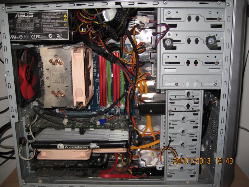

http://www.suzukibandit.cz/openforum/up … g_1676.jpg
...pičo, f tý krabici je takovejch vjecí???
...sem myslel, že tam sou dva-tři chytrý trpajzlici, co to fšecko vyřizujou![]()

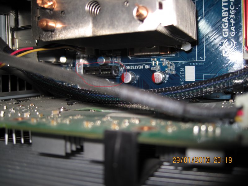

http://www.suzukibandit.cz/openforum/up … 0_slot.jpg
Pokuď máš molex, tak tam vraž rovnou tenhle http://www.alza.cz/axago-pceu-23e-d325759.htm
a hlavně na 110% ne do bílýho, to sou jen obyč PCI ![]()
