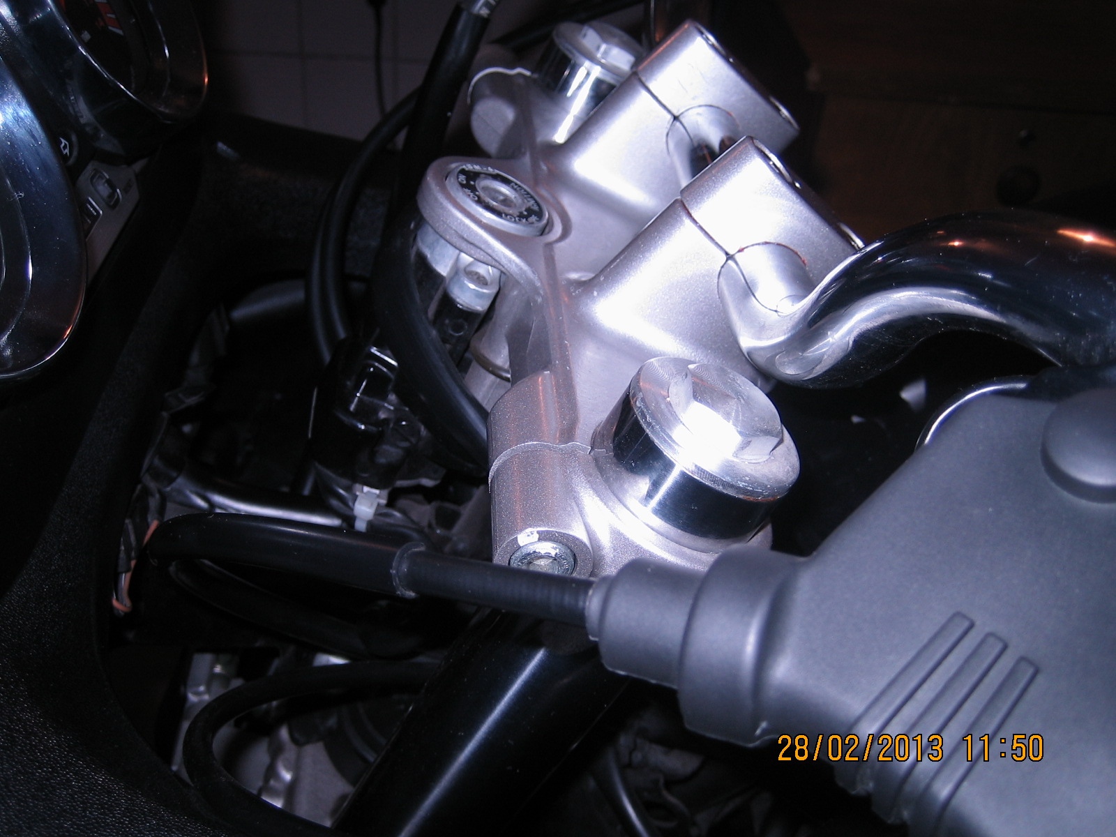

Volosov psal:Ahoj, potřebují poradit: je to normální poloha přední vidlice?, nebo lze brýle posunout nahoru, pokuď lze jak se změní jizdní vlastností?http://www.suzukibandit.cz/prostor/fotkydiskuze/
..normální pozice to není..
..vlastnosti horší..
..lze to potáhnout nahoru..trubka by měla mít rovinu s brýlema..cca..

Díky, taky se mně to nezdá, radši to zvednu, ale je to S-ko, bude horší povolit dolní brýle: jsou tam ty plasty. Nevím proč předchozí majitel mněl tak snížený předek?

Díval jsem se do manuálu, tak v kapitole 5-6 je foto a komentář, já jsem v anglickém hovado, rozluštil jsem správně, že trubka musí vyčnívat na 3 mm od vrchního kraje brýlí??? Chlapi, kdo umí tu celosvětovou řeč, správně jsem to z toho manuálu vyčetl?![]()

Volosov psal:Díval jsem se do manuálu, tak v kapitole 5-6 je foto a komentář, já jsem v anglickém hovado, rozluštil jsem správně, že trubka musí vyčnívat na 3 mm od vrchního kraje brýlí??? Chlapi, kdo umí tu celosvětovou řeč, správně jsem to z toho manuálu vyčetl?
...coš je cca tag jag píše Vikec
...tzn. dej to tag, aby nat brejle vyčnívala zátka a fertig...ale jag píše zas Kasym, můžeš to mít snížený celý, tagže skontroluj i vejšku zatku![]()

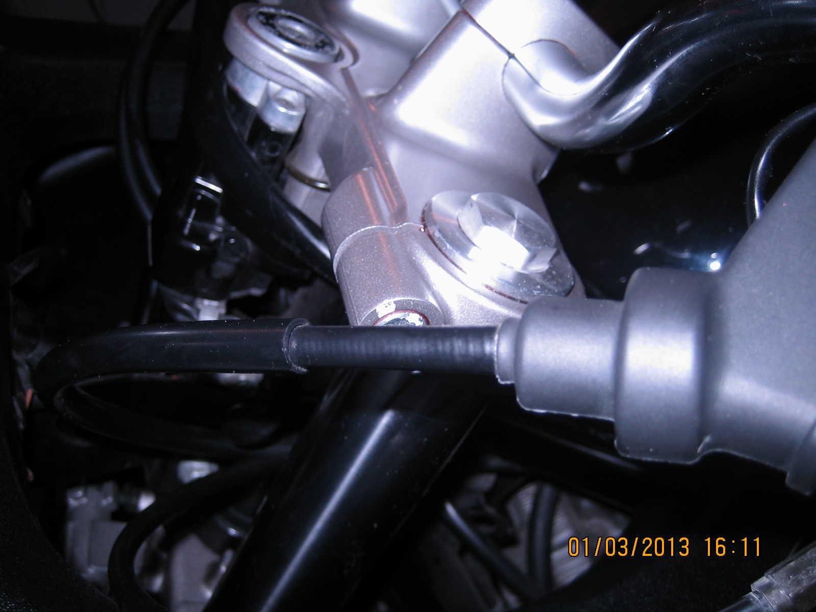

Děkuji všem za příspěvky. Přední teleskopy jsem posunul podle Vaších rád: skoro zároveň (0.5mm) s okrajem vrchních brýlí, jsem vysoký, tak to bude líp. Zadek se mně zdá že je v pořádku, jen nastavení předpětí je na 1, asi tam vrátím tovární polohu 4…

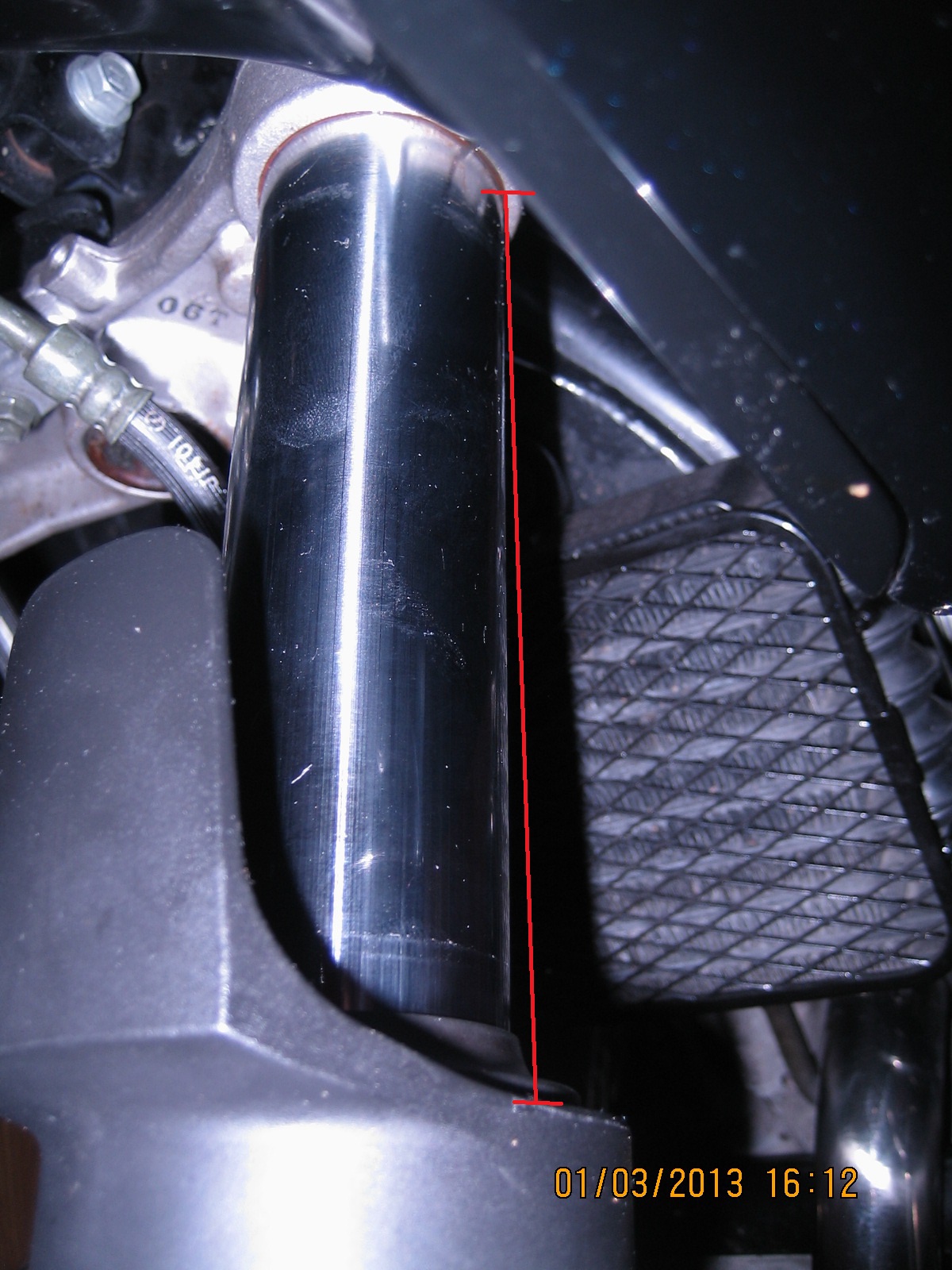

A informace pro Jandys: od dolního okraje spodních brýlí do horního ocelového okraje trubky ve které je gufero, když stojí na hlavním stojanu s odlehčeným předkem, na mé B6-2003 je přesně 15,0 cm.![]()

Fíhááá,tak jsem to přeměřil a je to jiné,ten rozdíl v těch místech mezi brýlema a okrajem té trubky mám 18cm a né 15cm
No ptal jsem se i proto,že se mi to furt zdálo vysoké a já to chci ještě více dolů
To že nahoře polezou trubky z brýlí mi až tak nevadí,možná že časem koupím origo nebo se předělá a zkrátí ta co tam mám,jen zmíním že to bylo bourané S přestavěné na N,takže se Bandit předělává tak nějak podle mě ![]()

A z čeho tam máš vidle? Já jenom že není směrodatný jak daleko je spodek brejlí vod vršku spodní části vidle,ale spíš jak daleko máš osku kola,protože vidle uplně z něčeho jinýho může mít třeba uplně jinou délku toho spodku![]()
Re: přední vidlice (přesah?)
VikecB12 psal:A z čeho tam máš vidle? Já jenom že není směrodatný jak daleko je spodek brejlí vod vršku spodní části vidle,ale spíš jak daleko máš osku kola,protože vidle uplně z něčeho jinýho může mít třeba uplně jinou délku toho spodku
Tak to máš asi i pravdu.Ta vidle je z Hondy,dlouho jsem hledal typ a podle ročníků a fotek a nekonečného zíráni po netu jsem toho názoru že zřejmě VF 1000f r.88,podle brzd.třmenů,kotoučů a nálitku na ráfku kola,mám za to že i včetně uložení a brýlí,prostě celý předek,tam právě vidle přesahují na výše zmíněná řídítka co se montovala na trubku.Měřil jsem tu délku jak píšeš a od vršku vrchních brýlí po střed osky to je 81,5cm při stání na hlavním stojanu,to jest mírně zatíženo.Ty trubky se ještě dají posunout a nezasáhnou do řídítek bo nejsou v jejich dráze ale mírně před,tak zatím zduř jdu si hrát,jaro skoro venku a já řeším cypárny a moto ještě nemám v kupě,natož tuning![]()
