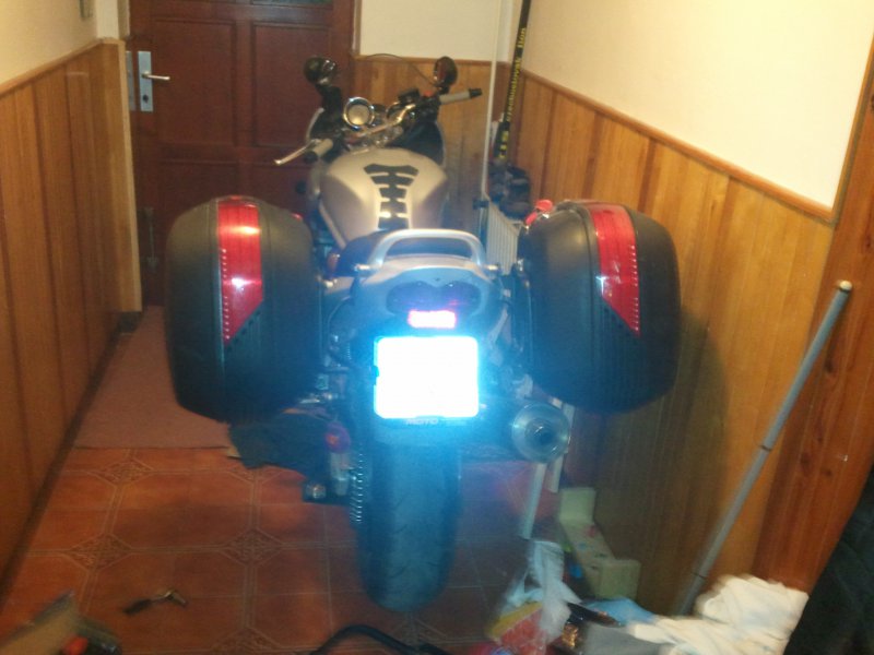

:D  tak že bych  šel se zubama nahoru  :D  ,aby to uvezlo  mě mojí paní  a dva plováky bigsmile [img]
http://www.suzukibandit.cz/openforum/uploads/3958_20130320_191923.jpg
[/IMG]

tak jako na jízdu ve dvou a ještě s bagáží a se těžší převod fakt vyser bigsmile

..jak praví Kasym ,kašli na to..
..špíš bych převod dal trochem do síly..maximálku asi honit nebudeš a že ti o pár km klesne
  řešit nemá cenu..
..koupit i o zub jiný pastorek a zkusit..finančně tě ta zkušená nepoloží a uvidíš sám..

hoď si do zadu 48 a budeš spokojenejsmokin
