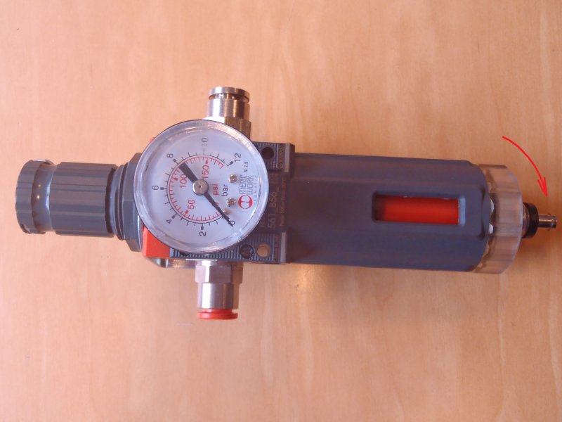

určitě se tu najde někdo, nějakej airbrusher či stříkač, kdo ví o co jde, tak prosím o radu. Já jsem hledal, ale nenašel...
Koupil jsem redukční ventil s odlučovačem. Zatím nemám udělané napojení na flašku s tlakem, takže nevím, jak odzkoušet zda je ok (kupováno na aukru).
Když ucpu výstupní díru a fouknu hubou do vstupní, fučí to i z toho čudlu, kde by se měl vypouštět kondenzát či co (označeno šipkou). Šroubování s ventilem na to nemá vliv, furt to tam fučí a mě se zdá, že by nemělo. Je to pokažený, nebo je to způsobený tím nízkým tlakem, kterej moje huba vyprodukuje?

...myslel jsem zatáhnout ve smyslu pomoct tý pružině zvýšit přítlak do těsnícího sedla ...jinak tam klidně může bejt bordel, nějakej otřep, špona, nebo špatnej "o" kroužek, porušený sedýlko (dosedací plocha)

Nevim jak to myslíš
zatáhnout prostě nejde. Měl jsem to rozebraný jak to šlo a žádnej bordel tam neni.
Když dovnitř té výpusti (zevnitř má závit) zatlačím štoubovákem, tak se to zacpe, ale pružina to zase vrátí. Možná že když se to připojí na tlak, tak to bude v cajku. Uvidim.

zašroubuj co to jde - jestli to bude fouka okolo pořád, zatahej,zatlač za ten čudl. Jestli si nic nestane, celý ten spodní díl rozeber a vyčisti. Pak to zase vyzkoušej. Když to bude foukat, tak to vyhoď.
dole (na tom nejnižším výstupku) to má foukat JEN když taháš nebo zatlačíš

Připojil jsem to na tlak a už to neuniká. Když do toho foukám hubou, tak jo.
Takže to je tím tlakem. Je to v cajku. Eši ono to nebude nějaký takový to automatický vypouštění, kdy se to vypustí vždy, když se přestaně dělat.
