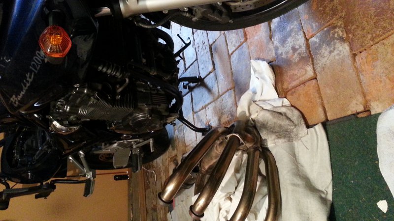

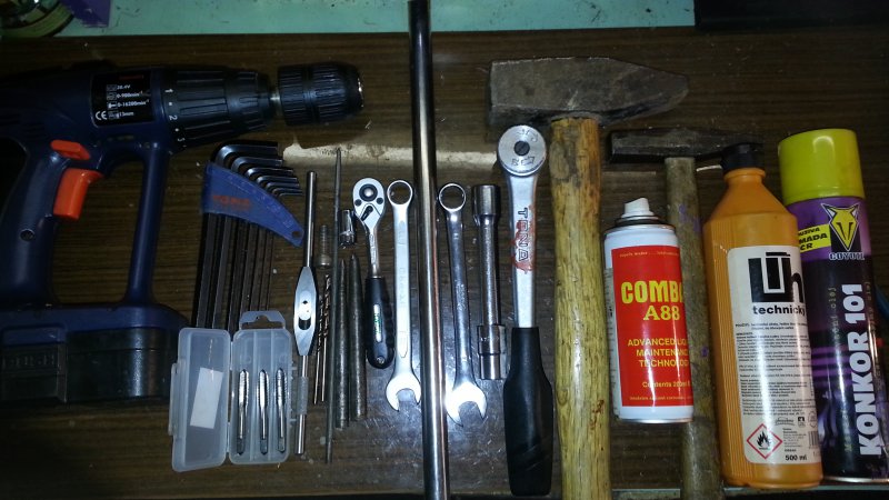

když se vám zalomí šroub ( aneb Babica vaří céóčkem )
- co budeme potřebovat :
odstrojit motorku - nejlépe i s kusem rámu (blíž k nám na fotce) v tomto případě ![]()
nějakej cajk
a na závěr natočíme šroub nový![]()
a to je z dnešního dílu všechno přátelé ![]()

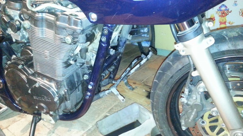

kua chlapi vy nectete muj foto serijál ? ...na posledni fotce uz tam je nasroubovanej novej sroub ![]()

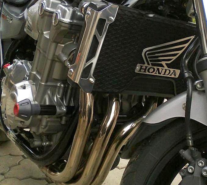

Kožak psal:Filous psal:...vole, vem si kartáček na zuby, jarovou vodu a vydrbej si ten motor, na to se vážně nedá koukat
a co já...mám to v pořádku...můžu to tak dovest ?
http://www.suzukibandit.cz/openforum/up … 112015.jpg
...vemu si čistý rukavice, abych ti to neumazal![]()
Re: Jak odstrani zbytek závitu po odvrtání ?
Filous psal:Kožak psal:Filous psal:...vole, vem si kartáček na zuby, jarovou vodu a vydrbej si ten motor, na to se vážně nedá koukat
http://www.suzukibandit.cz/openforum/up … 112015.jpg...vemu si čistý rukavice, abych ti to neumazal
...akorát bandu běžně nesundávám...tam se nějakej ten mrdník možná najde![]()

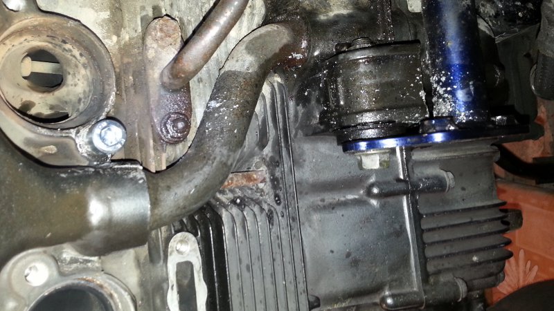

hlemejzd999 psal:http://www.suzukibandit.cz/openforum/up … dy_111.jpg
do piče to sem si asi precet pozde vo tom pairu...ted kdyz uz to mam f kompletu
to tě to netrklo kdy jsi to měl sundaný? ![]()

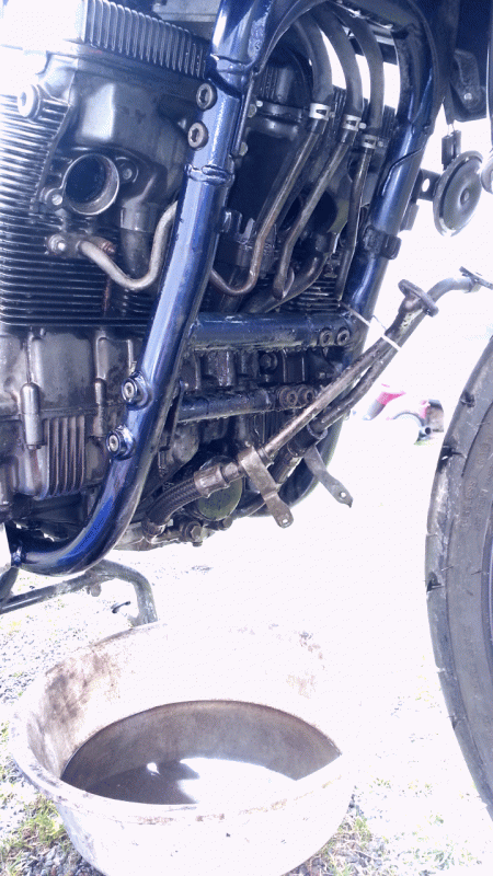

takze kdyz to mam dneska zas rozhozeny , co se vsecko musi odstranit a zaslepit ?
http://www.suzukibandit.cz/openforum/up … pair_2.jpg
...ses naučils sundavat svody, tag to teť budeš rozebírat každej druhej den???![]()

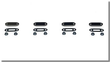

este ladim mezisvod ( seru na tesneni - utesnuju to cely Tigem )
... hele Filous prodavaj se origo zaslepky ? jsem na netu videl nejakou sadu ...
ale v cizine
hlemejzd999 (Člen) 16.02.2014 21:58:44 Offline |
Filous psal:...origo záslepky nejsou, udělej je z tech oiginálních trubiček...kór dyš seš teť kámoš s panem TIGem

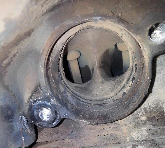

, ladil jsem jeste ten mezisvod ke koncovce ( rezani , spravnej uhel, svareni , zas nariznout - prihnout , zavarit) .. . ale uz tam mam celej vejfuk napasovanej ...misto grafitoveho tesneni nerez trubku
, ted uz to foukat nikde na potrubi urcite nebude hehe
no a ten pair sundam nekdy , az budu odvrtavat zas nejakej dalsi sroub . :)
