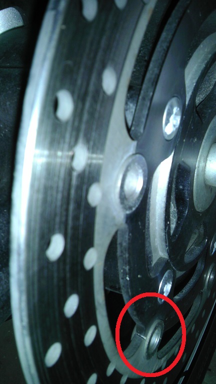

Ahoj,
u mojeho B6 r.v. 2005 s ABS mi začly trochu házet řidítka přesně při 70km/h když je samozřejmě pustím, jinak ne. Předpokládám, že řešení bude asi špatná guma ale přeci jen má najeto jen asi 6000km. Když sem v garáži zkoušel vůle na vidlicích a brýlých bylo vše v pohodě, ale kotouč má malinko asi o 0,5 až 1 milimetr vůli v nýtu vůči unašeči. Je to ještě normální, nebo už ne ? A případně může to mít vliv na to házení ?
Děkuji za odpověď.

Jako ikdyž zase takový náběh to taky není....a to ještě mluvíme o přední :) četl sem, že by měla dát jednou tolik bez problémů :) jinak ty nýty asi nic co ?

kotouče jsou do určité míry plovoucí takže nýty by měli mít nšjakou vůli,ale neměli by za jízdy zvonit jak rolničky ![]()
Re: Volné nýty v kotouči a házení řidítek ?
K.a.s.y.m. psal:kotouče jsou do určité míry plovoucí takže nýty by měli mít nšjakou vůli,ale neměli by za jízdy zvonit jak rolničky
...jendže plavat maj do stran, jináč by vůli mít neměli...a na kmitání vjetví to vlif nemá...
guma jedině....
já mám jeden kotouč skoro full floater a nic![]()
