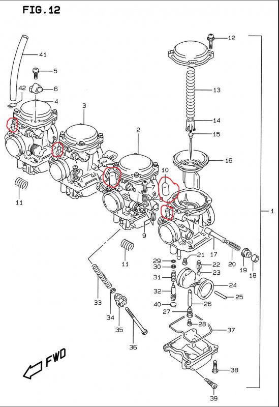

A je to syčení takový krátký?Jako když si odfoukne?Jestli jo,tak se podívej jestli máš na každym karburátoru gumovou čepičku co se měřej podtlaky.Nejspíš ti bude nějaká chybět.

Je to vpodstatě po celou dobu co mám přidaný plyn, jakmile ho pustím tak to syčení přestane a po opětovném přidání znovu začne. Ty čepičky zkontroluju.

09.08.2015 13:16:10
Re: Motorka při přidání plynu "syčí"
http://www.suzukibandit.cz/openforum/uploads/2115_93585.jpg

lepší je sundat samozřejmě nádrž,ale mělo by tam být vidět i bez toho.Na třech karburátorech by měla být čepička,na čtvrtém je hadička která vede ke kohoutu na nádrži
