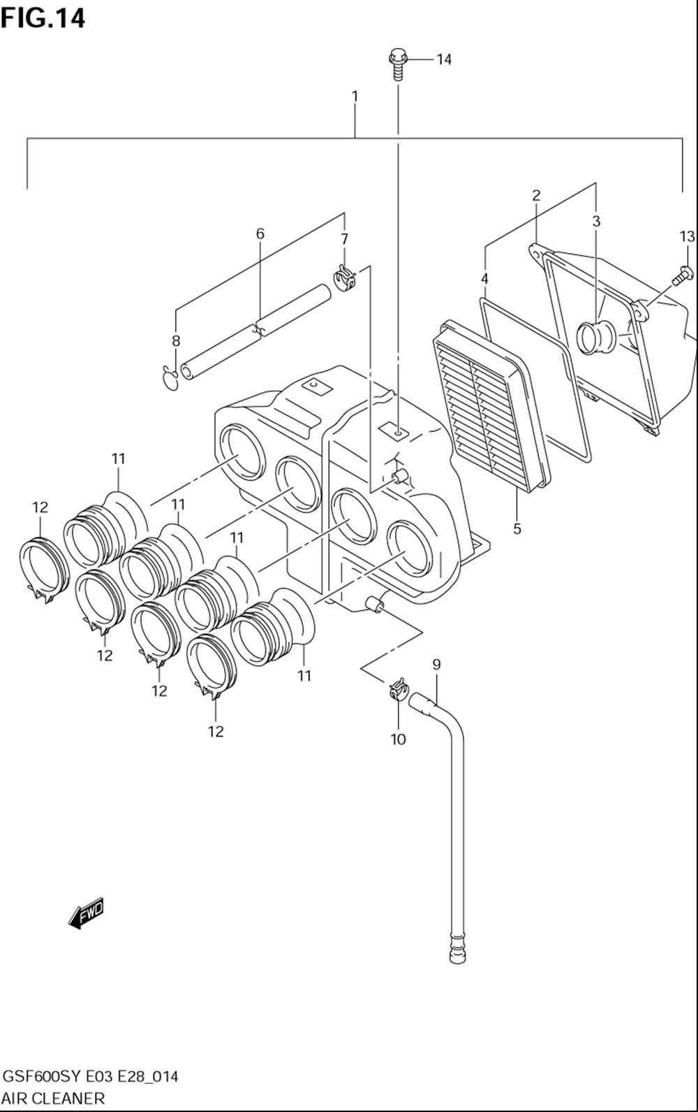

Pokud se nepletu, tak to těsnění (4) je kus nějakýho molitanu, kterej je vmáčknutej do rejhy v části (2), která zapadne do druhé půlky toho airboxu.
Mám ho tam, nikdy jsem ho neměnil a myslim, že je to celkem jedno i kdyby tam tahlo, protože je to před filtrem a tak myslim že je to buřt.
