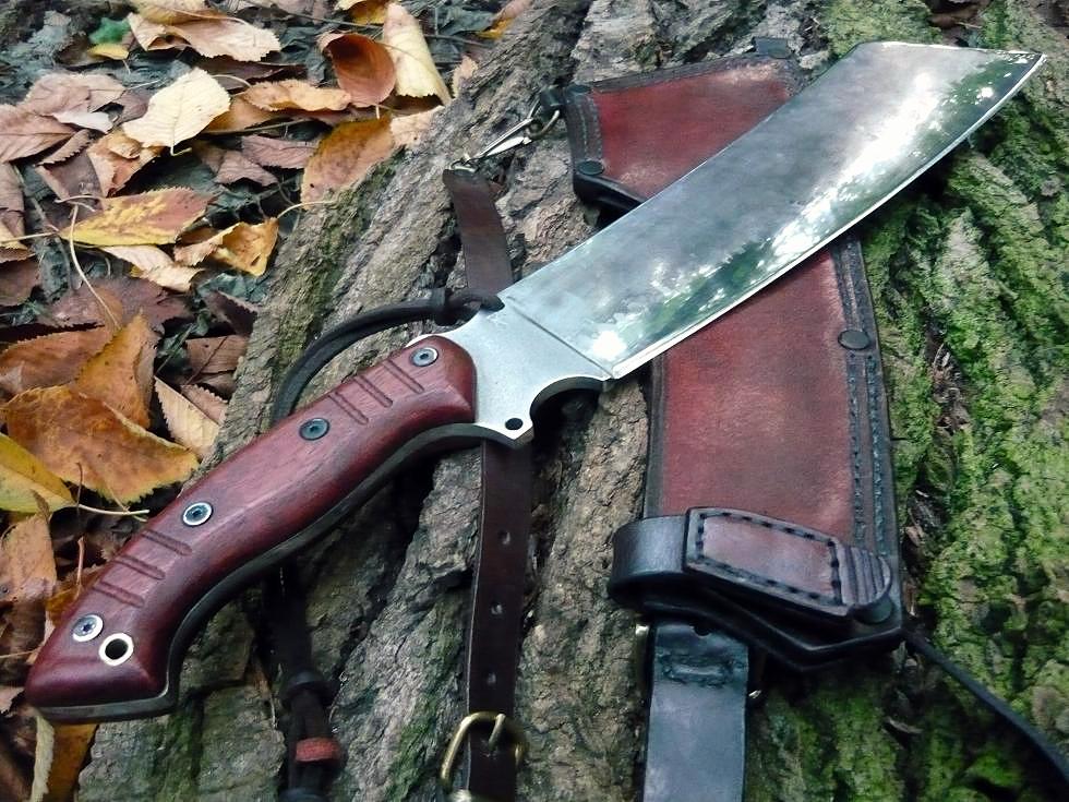

Re: nožoasekyromilci :)

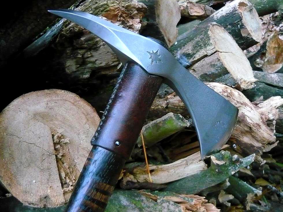

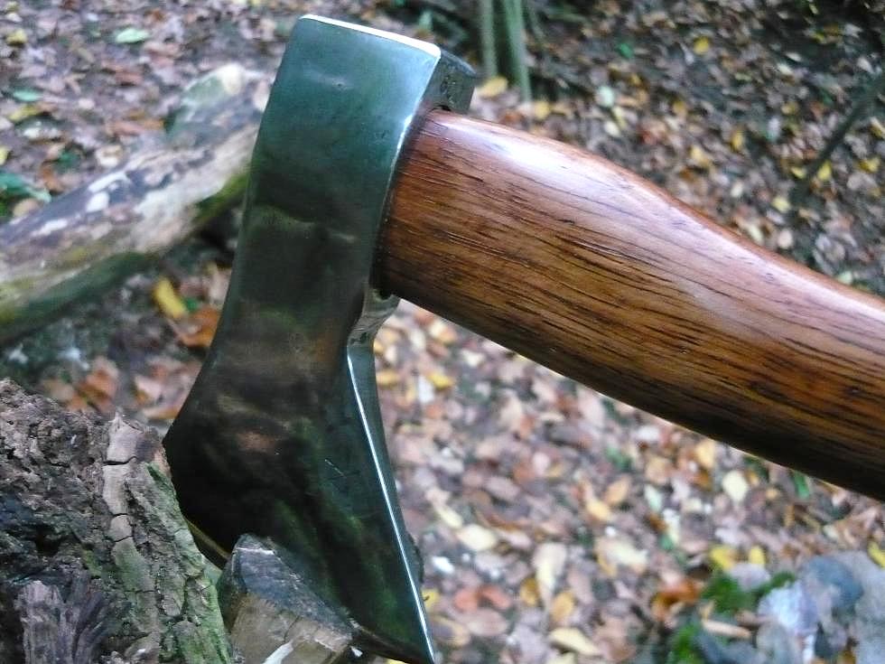

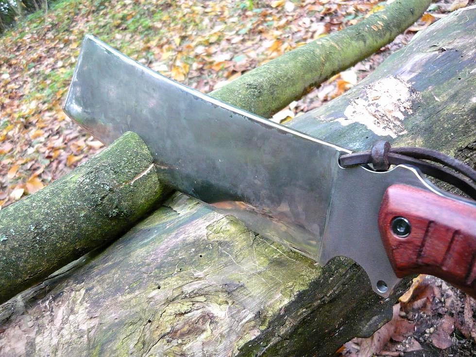

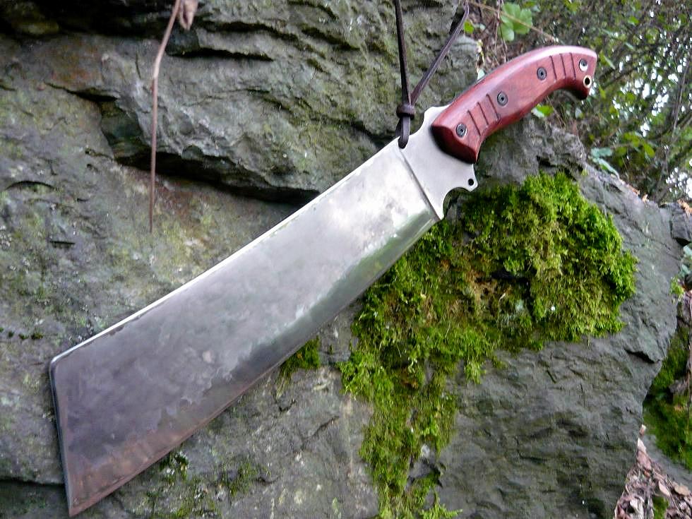

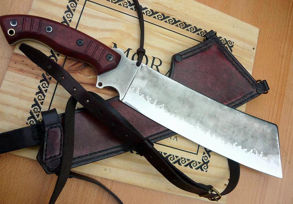

pěknej dříč ![]()
to musí jít díky tomu tvaru do seku jako kráva....
ten zadní průvlek jsi měl udělat místo toho posledního šroubku - takhle se mi tam zdá navíc....
A teď chci převyprávět ten příběh toho kalení - kdo, do čeho a jak ![]()
hans psal:pěknej dříč
jj první ranou sem si skorem uťal levou hokejku...před i po třískání do tvrdýho suchýho dřeva řeže papír na nudličky
...no ...matroš přišel lehce prohnutej takže sem to musel rovnat(za studena) což se docela povedlo ale po kalení(kaleno ve vakuu a do oleje) se to vrátilo do původního luku
naštěstí pan vedoucí v narexu byl velice ochotnej a sekáč se podařilo pomocí pískování prohnutý strany srovnat. Pak sem jí akorát musel znova brousit ,no to už po zakalení taková prdel neni,dalších móc a móc hodin
zaplať satan že je hotovo![]()

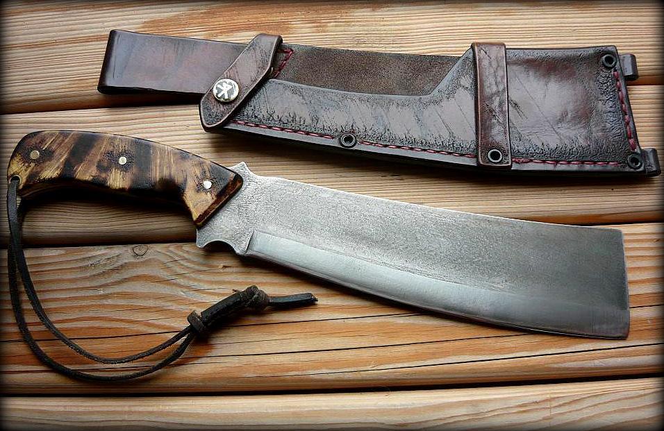

Neco jako Kukri v planu nemas? Ja jen aby jsi tu sbirku porcovacich nozu mel kompletni![]()
Jinak prace fakt pekna ![]()

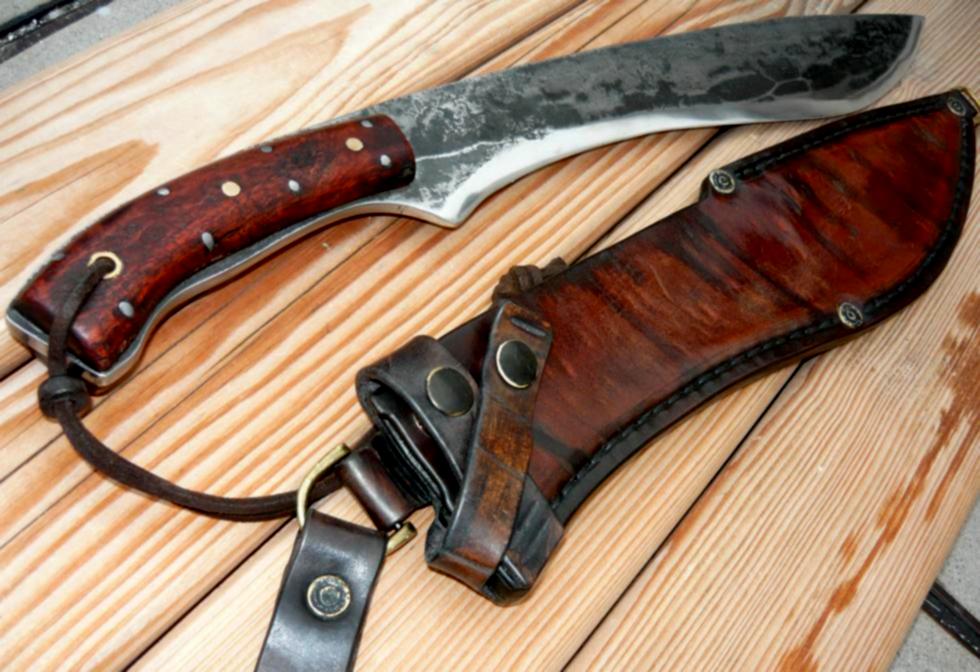

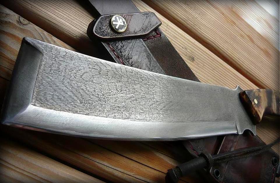

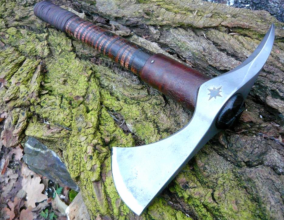

hale až jednou přijde ta zombí apokalypsa, tak doufám, že budu na tvý straně..... bo tímhle bych zmasakrovanej skončit nechtěl ![]()

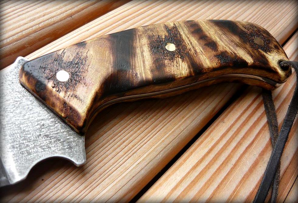

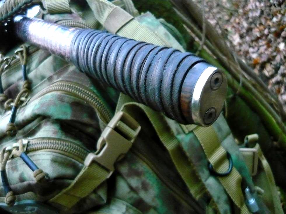

na tý ručce je co? a je to pálený?
hans psal:hale až jednou přijde ta zombí apokalypsa, tak doufám, že budu na tvý straně..... bo tímhle bych zmasakrovanej skončit nechtěl
je to boule Akátu ,bohužel blb kerýmu sem to nechal nařezat na pásovce a kerýmu sem výslovně řek jak to chci - na filety ,tak to nařezal jako na vánoce mazanec ,protože se to tak prostě řezalo líp
takže ta nejpěknější kresba je na hřbetě...prostě cochcárna![]()
. jó vopálil sem to zipákem bylo to moc světlí a mořidlo to chlastat nechtělo :)

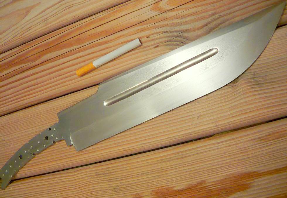

hans psal:mám připraveno na výbrus, ale kurwa se mně do toho nechce
http://suzukibandit.cz/openforum/upload … 57_pro.jpg
njn :) ...já mám vybroušíno ..rodí se votvírák na medvědy
jen ten paroh nemám :(

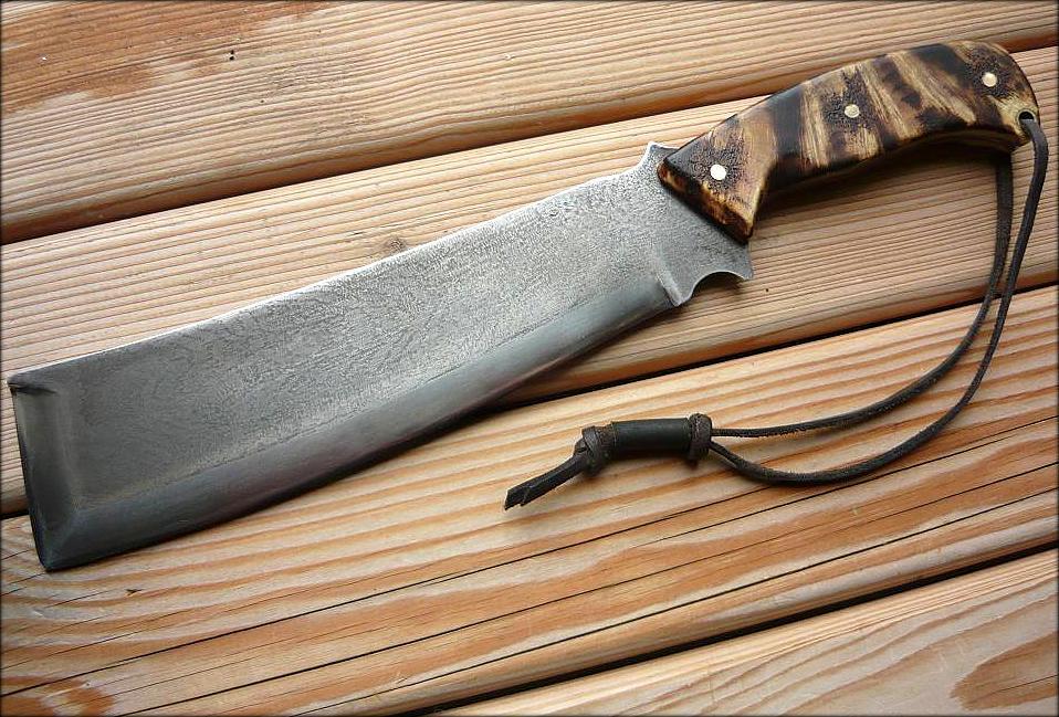

Kožak psal:hans psal:mám připraveno na výbrus, ale kurwa se mně do toho nechce
http://suzukibandit.cz/openforum/upload … 57_pro.jpgnjn :) ...já mám vybroušíno ..rodí se votvírák na medvědy
http://www.suzukibandit.cz/openforum/up … 9_p571.jpg
čím děláš ten výbrus? Máš to pěkně pravidelný ![]()
Lihy psal:Kožak psal:njn :) ...já mám vybroušíno ..rodí se votvírák na medvědy
Jestli pán nezapomene máš je zejtra u mně.
kdyžtak potom jenom písni sms ...zavolám zpátky a domluvíme se ;) a děkuju
hans psal:Kožak psal:hans psal:mám připraveno na výbrus, ale kurwa se mně do toho nechce
http://www.suzukibandit.cz/openforum/up … 9_p571.jpgčím děláš ten výbrus? Máš to pěkně pravidelný
nó.. nakutám to lehce flexou a pak už jen vostrý pilníky ...ke konci abych to dorovnal ,brousim podélně s pilníkem napříč :) ...teda teď nevim esi se to dá pochopit tak jak sem to napsal ![]()
Kožak psal:hans psal:Kožak psal:
njn :) ...já mám vybroušíno ..rodí se votvírák na medvědyjen ten paroh nemám :(
...tag to klobrc dolu, esi to pilnikujes ruco
...sem cekal, ze reknes, ze sis poridil pasofku...
Filous psal:Kožak psal:hans psal:
čím děláš ten výbrus? Máš to pěkně pravidelnýnó.. nakutám to lehce flexou a pak už jen vostrý pilníky ...ke konci abych to dorovnal ,brousim podélně s pilníkem napříč :) ...teda teď nevim esi se to dá pochopit tak jak sem to napsal
pásovka by se šikla to jó ale zas neplánuju žádnou velkovýrobu a tak by se to za ty prachy co to stojí asi nevyplatilo...no mám takovou tu ruční ,na ní sem brousil tu velkou mačetu(i tak celej den
) ale když chceš výbrus jen někam do půlky vejšky čepele tak to neudržíš a navíc nevidíš co brousíš
...napiču no,takže rači ručábes![]()

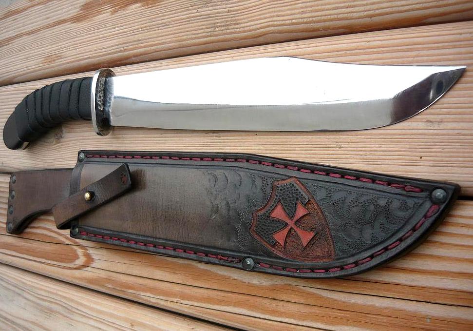

tak tomuhle říkám pěknej kudel ![]()
líbí se mi hlavně ty střenky.....
hale kde sháníš takový ty píčovinky jako jsou ty očka a "kování" co máš na pouzdrech?
Já tuhle objednal pár drobností na jataganu, ale moc tam toho nemají....
jo a k tomu žrádlu - je to zase dělaný v setoňáku - to je děsná pohoda, uděláš fajrák, naházíš šutry do ďoury, pak tam frkneš flákotu a čekáš.... skoro jako buřt, jen je to nadýl ![]()
K.a.s.y.m. (Člen) 18.11.2016 08:11:52 Offline |
Hele Kozaku jeste delas nekomu namezdnika nebo uz ses tim zacal zivit?
Bo ta tvoje prace je fakt pekna a myslim ze ny jsi zajemce urcite nasel![]()

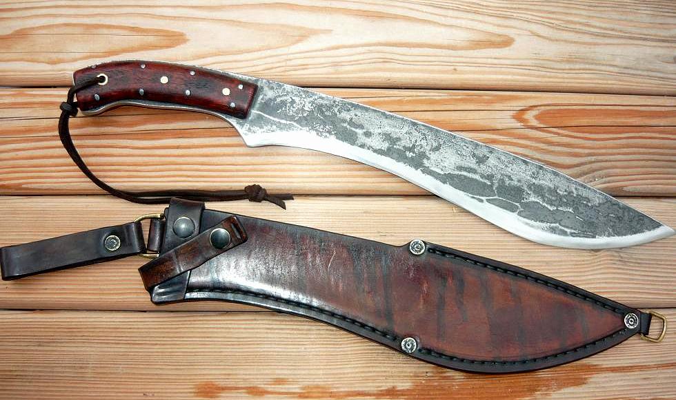

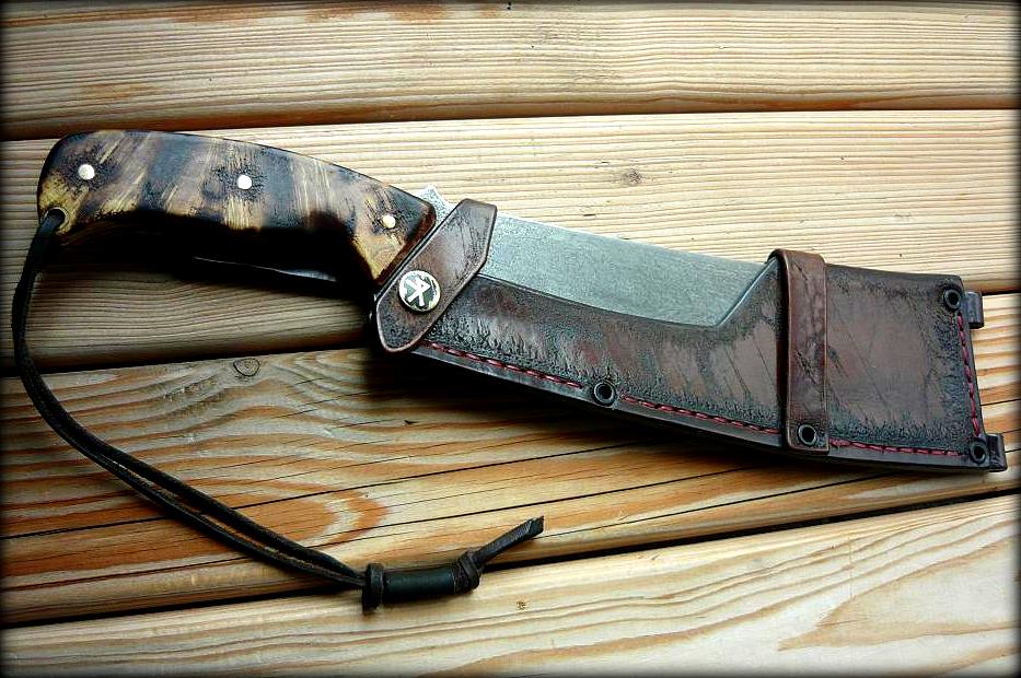

Kožaku,ty Tvoje kudly jsou z mýho pohledu trošken zvláštní,
ale vo to nic,každej má jinej vkus a potřebu,řemeslně jsou pěkný.![]()
Ale ty futra,to je mazec![]()
Slintám u každýho..
Nádhera,vypadaj jak století používaný,úžasný![]()
K.a.s.y.m. (Člen) 20.11.2016 01:49:12 Offline |
To uz jsem mu psal vejs ze mu do sbirky chybi jen Kukri..a zatim to nevyslysel![]()
nó... nějak se mi s ostřim prohnutym dolu blbě seká
asi bych si něco utnul
joa na kšeft to nedělám a asi ani nebudu páč se mi nezdá ,že by to bylo v takové kvalitě že bych to moh prodávat
...i když v reálu to vypadá kapku líp jak na těch ,,ne-kvalitních" fotkách![]()
to hanz: heleť to kování...trubičky ,kulatinu to koupíš třeba v obi a dkroužky ,přezky a tak ,něco si vyrobim nebo přispůsobim koupený ale nejlepčí zdroj sou starý kabelky ,tašky atp. jak vidim že některá z ženskej tady v baráku něco vodloží a delší dobu si toho nevšímá má smolíka ,v tu ránu tasim a řežu![]()
...jenom s tim parožim mám porát trabl![]()

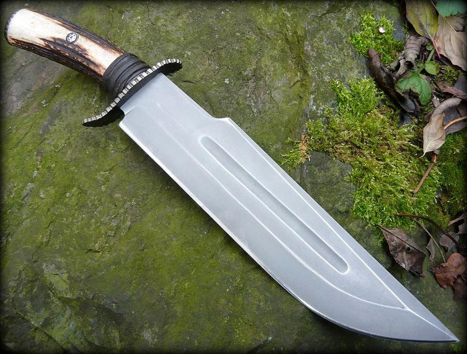

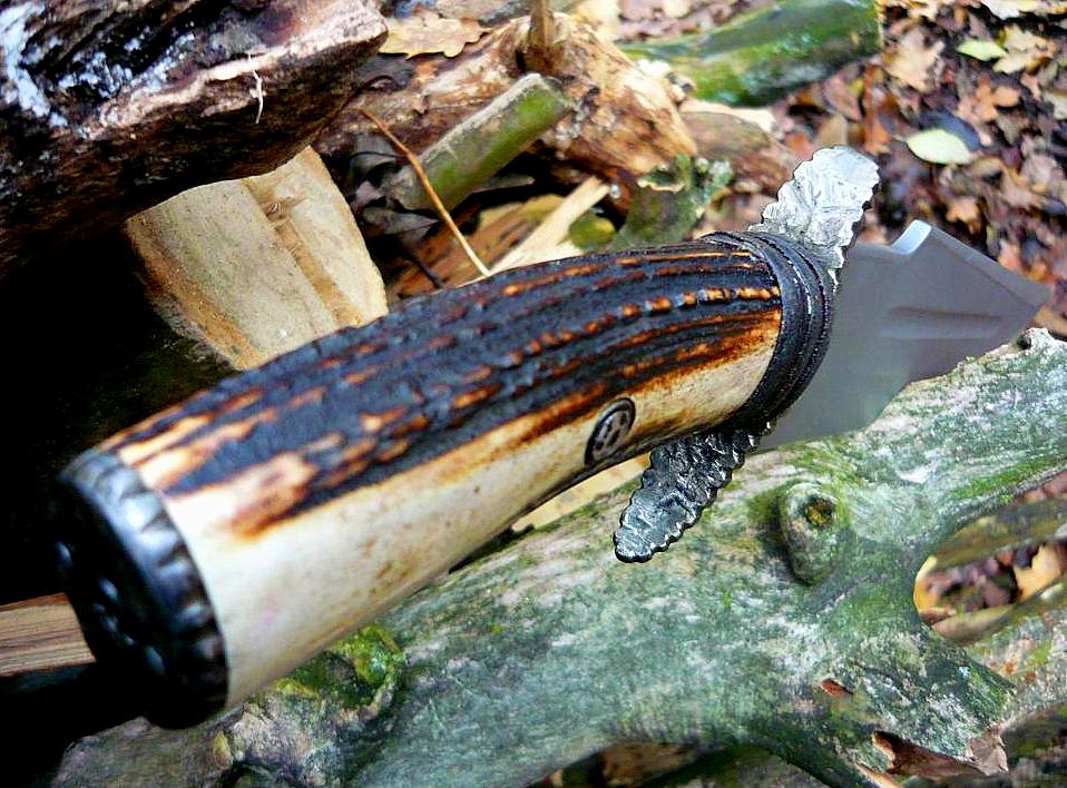

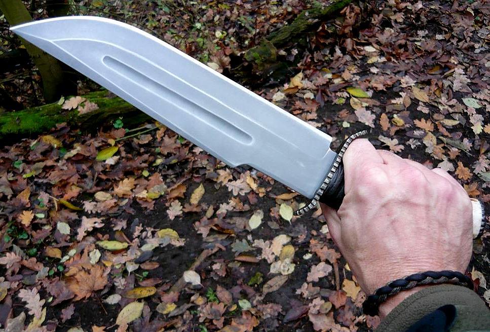

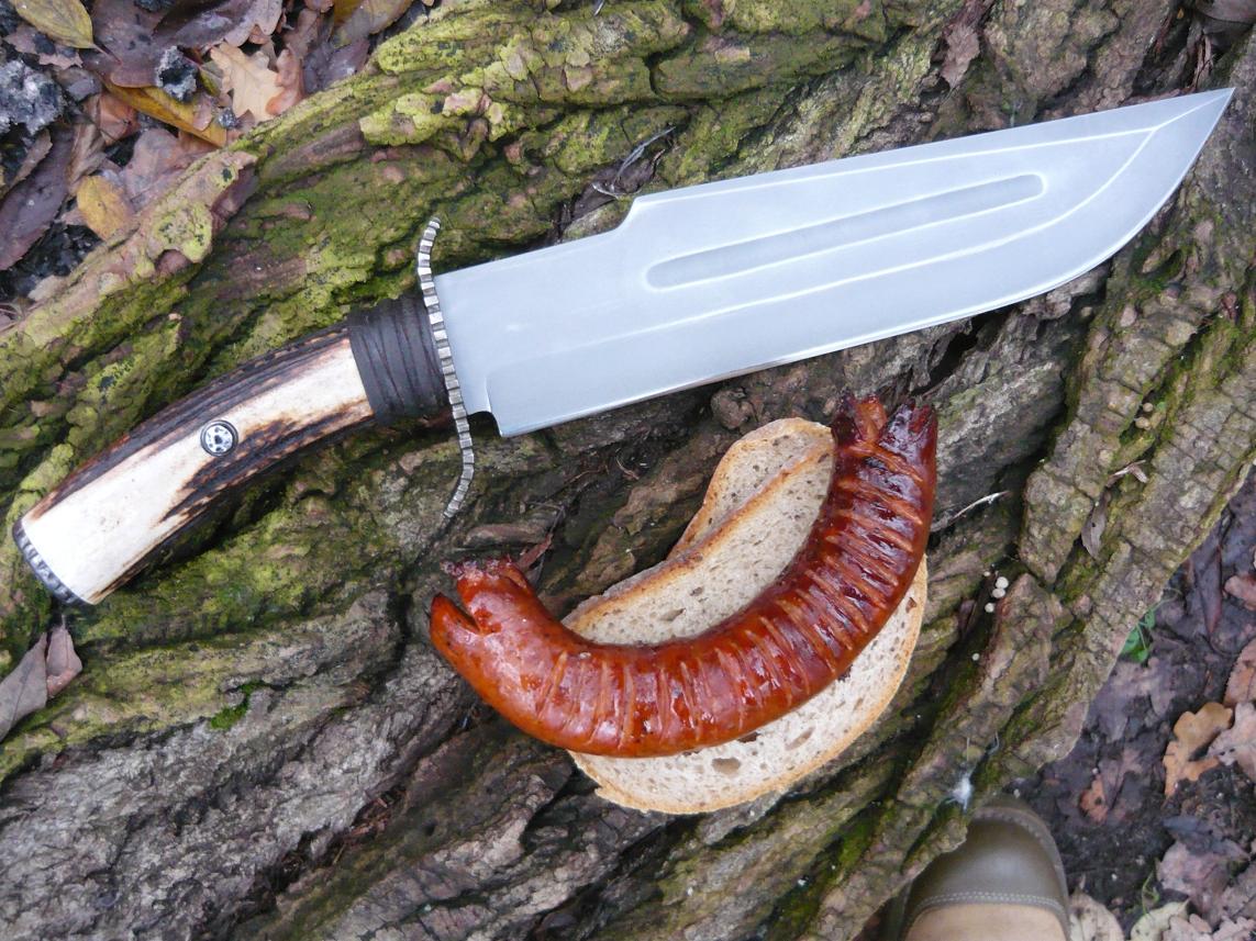

Kožak psal:tak dál ,dneska dodělanej a hned vyvětranej
big bowie ,pracovní název HOVADO
na pouzdře: kráva,prasce,jakejsi dinosaurus,vlk ...na kudle jelen ,kování patinovanej nerez ,5mm ocel N690 koupaná v chloridu 59-60HRC ,váha s futrálem lehce přez kilo :)
http://www.suzukibandit.cz/openforum/up … owie04.jpg
http://www.suzukibandit.cz/openforum/up … owie19.jpg
http://www.suzukibandit.cz/openforum/up … owie01.jpg
http://www.suzukibandit.cz/openforum/up … owie06.jpg
jako celek moc pěkný, ale nejvíc mě dostává ten výbrus ![]()
hans psal:jako celek moc pěkný, ale nejvíc mě dostává ten výbrus
dík
ale hovno je natom ,kdo udrží v ruce nářadí,neni ůplně chromej nebo vylitej tak to svede taky ..chce to jenom vodhodlání
diť já nikdy kudly nedělal. teď si zkusim zavírák esi to svedu a mrdám to páč mně pilování zas tak moc nebere...to rači namaluju
na zeď![]()
už sem to tu psal ,kalit to nechávám v Ruský v Narexu
Ta uzenka je pěkná.
Ale potřeboval bys zalískat! Kde máš hořčici a křen?![]()
