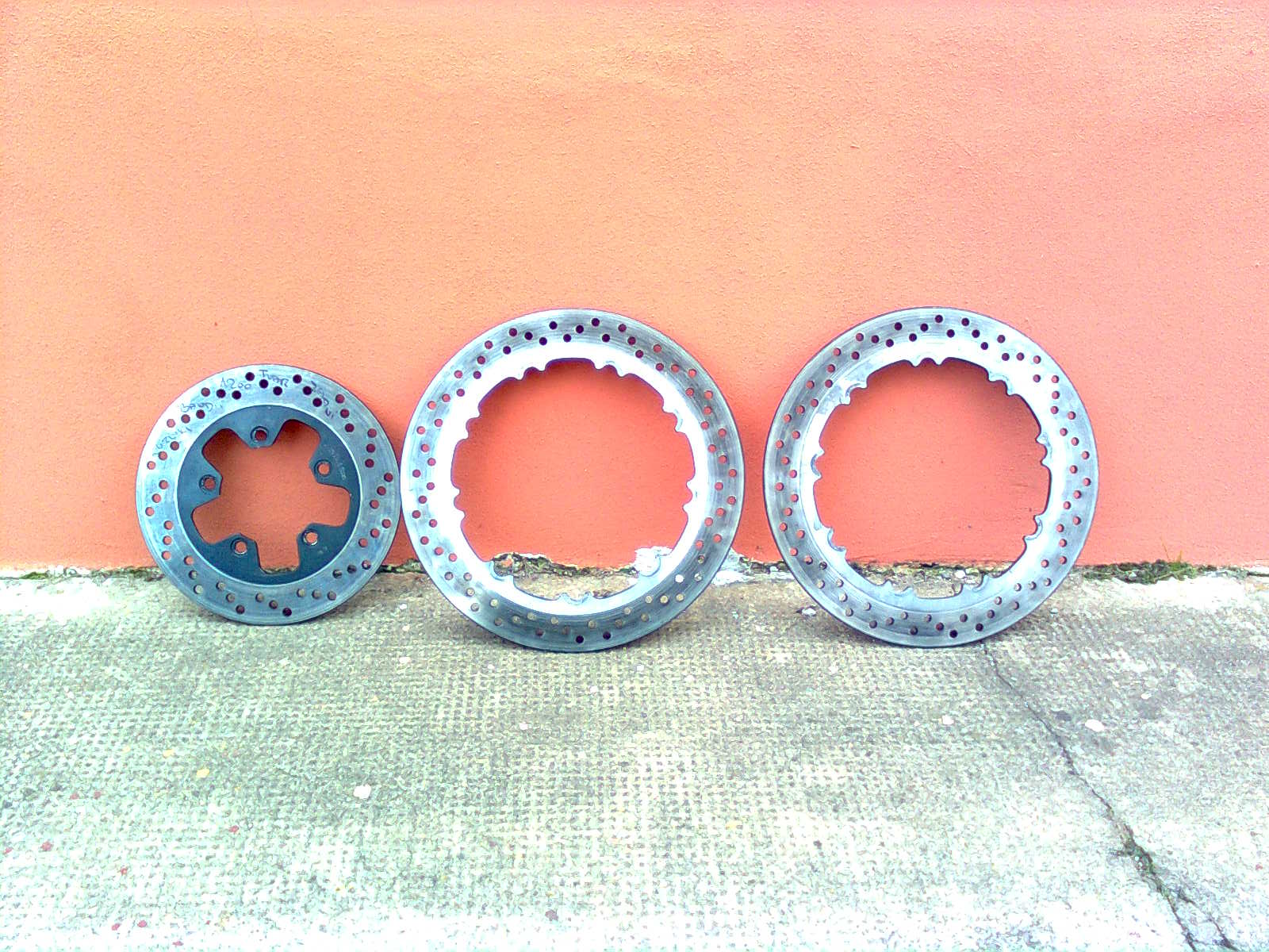

Nějak tomu bajku nerozumím. Nebouráno, km prd a vyměněný kotouče? Pokud bych dělal lepží brzdy, určitě bych začal pancířkama a pak radiál pumpou, což tam není. Nebo dávali zubatý v základu?
Re: Komprese
Americkej psal:Nějak tomu bajku nerozumím. Nebouráno, km prd a vyměněný kotouče? Pokud bych dělal lepží brzdy, určitě bych začal pancířkama a pak radiál pumpou, což tam není. Nebo dávali zubatý v základu?
origo kotouče /2x obruč z předních + 1x zadní kot./pochopitelně mám také.Měnil jsem je na 6tis.km.Tvarové kotouče jsem dával,protože se mi LÍBÍ![]()
. Nic víc v tom nehledej.Jinak je není problém přeměřit,že nekecám
