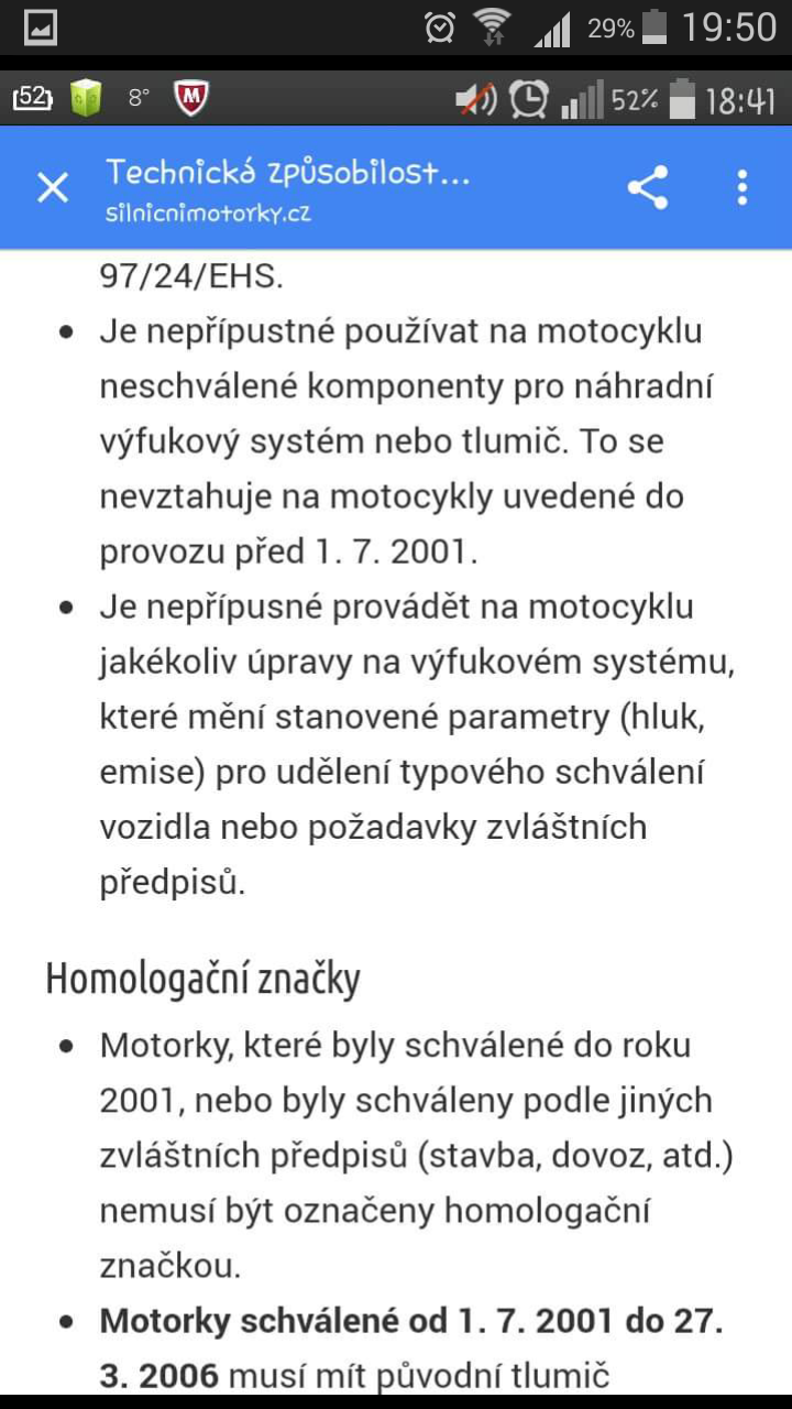

http://www.suzukibandit.cz/openforum/uploads/4874_screenshot_2016-11-01-19-50-10.png

Co na to říkáte? Má stim někdo zkušenosti? Má cenu se stim u STK ohánět? Nebo je to zase nějaký blud? idontknow

Zadnej blud to je realita..jen tezko obhajis ladak bez tlumivky protoze ten neslni hlukovy limity..jen muze bejt bez homologace.

Takže jednoduše do něho dam tlumivku dojedu na STK s koncovkou bez homologace on mi dá stempl tlumivku  vyhodím do popelnice a jedu dál? Zdá se mi to az moc proste bigsmile

Ne nemáš pravdu, já mám datum první registrace vozidla 23.7.1998 a nemusím mít na motorce homologační značky (E), ale musím mít originál komponenty - tzn. originál výfuk Suzuki (na STK taky nejsou žádní techničtí trotli, nepodceňujte je). Takže nehomologovaný laďák s nějakou tlumivkou běžně určo neprojde.
Spis si myslim ze s tebou nekdo pekne vyjebal no uvidime na podzim.
Ne se mnou nikdo nevyjebal bigsmile ....jen kamarád z STK byl na školení. A vykládal: pokud se budeš na STK šprajcovat, tak Ti přinesou fotku mašiny v origo stavu, tak jak byla schválená pro provoz a si v prdeli. Dostaneš se do systému, že motorku nemáš v origo stavu (motku Ti nafotí) a pokud ji neuvedeš do stavu tohoto tak NA ZDAR bigsmilebigsmile i na jiných STK, bo motka je v systému.
...jo a ještě říkal, že se můžeš stavět na hlavu, ale pokud se on rozhodne a Ty neprokážeš, že laďák je pro Tvůj typ motky schválený, tak odjíždíš s vidinou koupě originálu. A tak je to se všemi ostatními doplňky. Anebo musíš mít schválenou stavbu zapsanou v TP, ale to už je jiná pohádka. smile1
