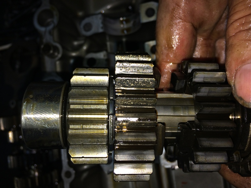

Zdravím všechny,
mám dotaz, který tady už zřejmě někdy padl, ale přesto..

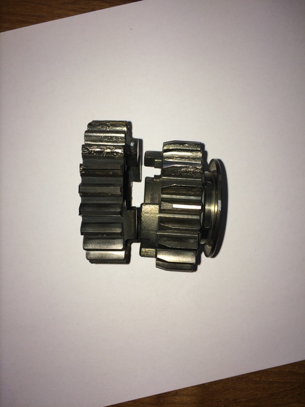

To že bývá hlučná trojka je časté, ale u mě je to 5-tý kvalt a to docela fest.
Z tohoto důvodu bych chtěl vyměnit tyto kola. Zřejmě bych se rozhodl pro nové.
Vím že motor musí ven a krom sundání hlavy musí celý na rozborku. Je něco na co si dát obzvláště pozor? Nějaké vychytávky?

Nemusí se celej rozdělávat,stačí ho votočit hore kokotom a sundat boční víka a spodní polovinu bloku. Připrav se na to,že těch kol může byt v prdeli víc,i ty,který nevydávají žádnej pazvuk. Mění se vždy soukolí dvou kol. Já měnil čtyři za nějakejch 12tisíc,plus nějaký to těsnění a práca...

...ale k dotazu...materiál pjetkovýho soukolí je cca 5500,-, spotřebák tzn.zajišťovací ségrovky a těsnění vík (pokud by nešli zachránit) je cca 800,- ...práce 4000,- ...do 11000,- se vejdeš, pokud se tam nevobjeví něco dalšího po rozloupnutí nebo nějakej problém při demontáži motoru a pokud u toho nebudeš chtít dělat další servis jako volej, karbce, ventily nebo co já vim, mašinu sem neviděl...každopádně když při práci narazim na cokoliv, co by se podle mě mělo řešit, vždycky zavolám a nejdřív konzultuju s majitelem, jestli to řešit chce nebo ne...obecně je problém v tom, že většina lidí řeší až závadu, nikoli preventivní servis a když už jednou za dva roky s motorkou přijedou na dílnu, tak se pak diví, že nestačí jen seřídit ventily, ale že sou f prdeli další věci, kerejm by se dala životnost podstatně prodloužit, dyby se servis dělal tak jak by se dělat měl...ale to sem vodbočil a je to furt dokola ...jinag volnej termín mam až přelom března dubna
