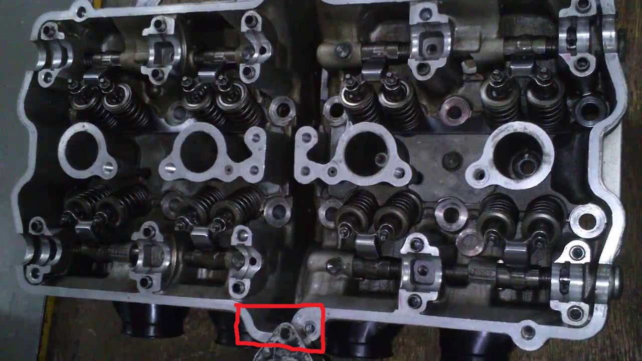

Čau, potřeboval bych poradit, seřizoval jsem ventily na své bandasce a když jsem zkompletoval motor a nastartoval vyvalil se mi olej z víka ventilů cool Po opětovné rozborce jsem zjistil že nesedí rozměr odlitku víka ventilů respektive hlava válce. Je v místě rozvoďáku u karburátorů hlava menší oproti víku i těsnění. Nesedí v daném výklenku vůbec. Nevíte někdo jak si s tím mám poradit? Jediné co mně napadlo vyměřit a nechat nejspíš navařit do víka housenku a tu krásně zabrousit a mělo by to být OK. Pokut máte někdo nějaké postřehy budu rád, popřípadě někdo kdo se s takovou vadou setkal. Díky.
Foto ilustrační, jedná se o označené místo které je menší proti víku o šířku těsnění.

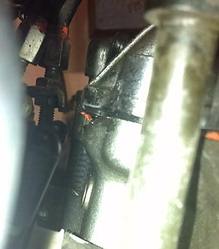

http://www.suzukibandit.cz/openforum/uploads/40_maxresdefault.jpg
http://www.suzukibandit.cz/openforum/uploads/40_12767252_10207323209976200_577087038_n.jpg
Bronek (Člen)
26.02.2016 18:18:12
Re: GSF 600 - Nesedí víko ventilů s hlavou
První obrázek je jen ilustrační místa, druhý je aktuální.

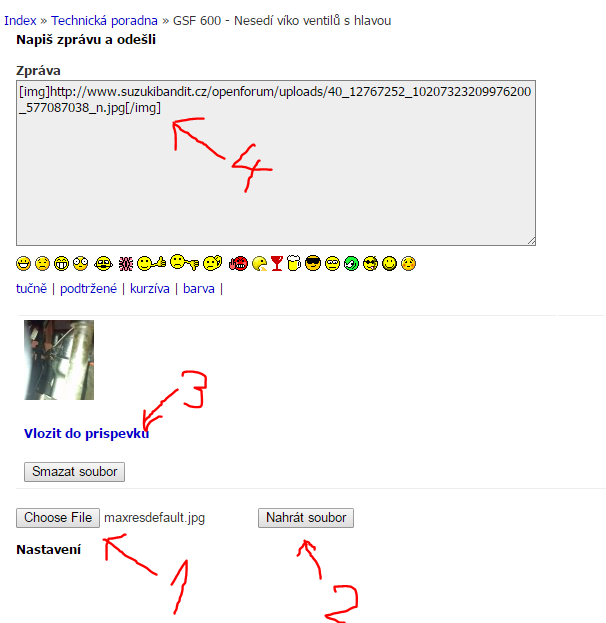

26.02.2016 18:20:59
Pomoci tlacitka (1) vyberes soubor a odesles ho tlacitkem (2). Jakmile se ti fotka objevi pod oknem do ktereho pises kliknes na odkaz (3) a kdyz uvidis neco jako text (4), tak si vlozil obrazek.good
http://www.suzukibandit.cz/openforum/uploads/40_navod.png
26.02.2016 18:23:34
...ta makovice je evidentně uražená, ale nejde mi do hlavy, jak a pročsurprised...eště bych pochopil, dyby to bylo vepředu, ale vzadu je to schovaný před každou ránou...dej sem schválně reálnou fotku tý zadní části se sundanym víkem a né ňákou ilustračníidontknow
Bronek (Člen)
26.02.2016 18:23:36
http://www.suzukibandit.cz/openforum/up … _navod.png
Tak děkuji za doplnění jednoho kroku, nevšiml jsem si jej. To se omlouvám

Bronek (Člen)
26.02.2016 18:28:04
Oka přidám ale není uražená prostě vypadá jak origo z výroby, ani hrana dosedací plochy není uštipnutá.
26.02.2016 18:31:45
Bronek psal:
...ale z boku to fakt vypadá jak uražený...ať je to jak je to, takle to z fabriky určitě nevyjelo a něgdo to prostě zkurvil...
Bronek (Člen)

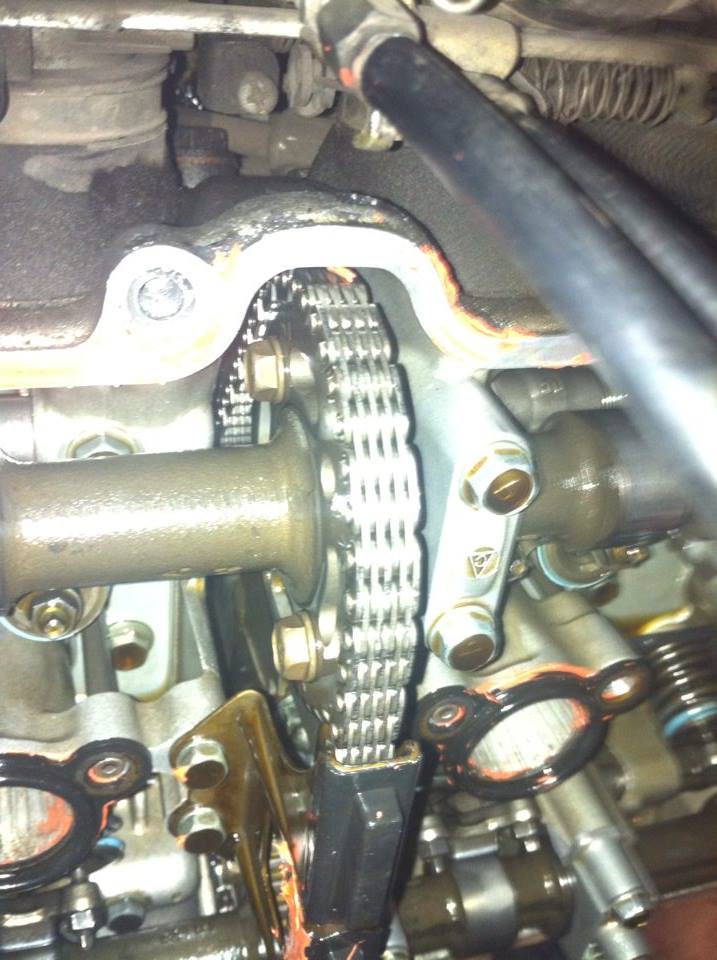

26.02.2016 18:32:38
http://www.suzukibandit.cz/openforum/uploads/4963_12788163_10207323424701568_348967793_n.jpg
http://www.suzukibandit.cz/openforum/uploads/4963_12498645_10207323421781495_931278308_n.jpg
Bronek (Člen)
26.02.2016 18:33:47
Je to hezky oble až k dosedacím plochám to co vypadá jak ulomené ale není, a silikon ja vím.
26.02.2016 18:59:41
no ty pičo , ten silikon je fšude surprised
26.02.2016 19:06:24
...čoveče Broňku, s toho mi de hlava kolem, takle to vypadá f pohodě, škoda že si aš z Ázije, todle bych chtěl vidět na vlastní vokosurprised

26.02.2016 19:11:44
...áááááááá, uš vim a prásknul ses sám...voalá...ty máš pane vobje ventilový víka z B12 a víko na B6 je jiný neš na B12 !!! ...něgdo to potlouk, koupil víko z B12, vono je totiž na první pohled skoro stejný, ale nejni a tag to tam nabastlilidontknow
26.02.2016 19:13:43
...jen tag v rychlosti, tady si porovnej tvar makovice u B6 a B12
https://www.motovraky.cz/Vyrobky/Hlava- … I/all/all/
