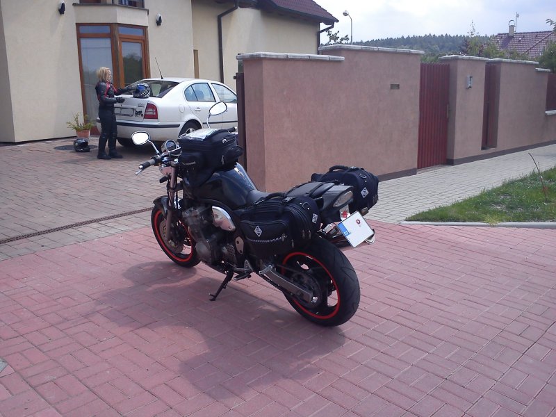

nikdá sem pod brašnama podpěry neměl a to sem měl i tyhle lujzový...jestli tam je pořád takovej textilní čtverec na kterej se to věší, tak ho vem a zahod co nejdál to půjde...pak si koupíš kus batohovýho popruhu a uděláš si popruhy přes sedačku a zespoda to chytneš ke stupačkám...
archivní foto hýr

Honzik8719 psal:...archivní foto hýr
http://www.suzukibandit.cz/openforum/up … 0006_2.jpg
....spolujezdkyně taktéž jako foto?

Mour psal:Honzik8719 psal:...archivní foto hýr
http://www.suzukibandit.cz/openforum/up … 0006_2.jpg....spolujezdkyně taktéž jako foto?
spolujezdkyně taky archivní
