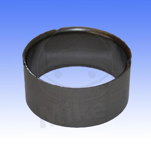

Jakeykoliv tmel to vyfouka ven..jak rika Filous je tak spesl dratenka nebo se musi mezisvod upravit aby sel suvne do svodu a jen se to utahne sponou..nic jinyho nema smysl.
K.a.s.y.m. (Člen) 12.01.2018 19:42:25 Offline |
Re: Laděný výfuk z b600 na b1200
jo to je vono..je to drátěnka plná grafitu a nový to vypadá takhle

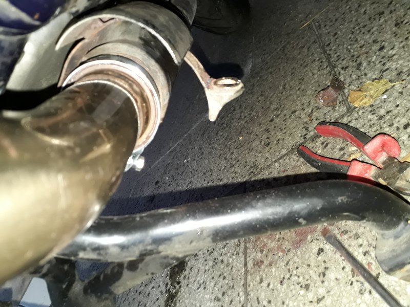

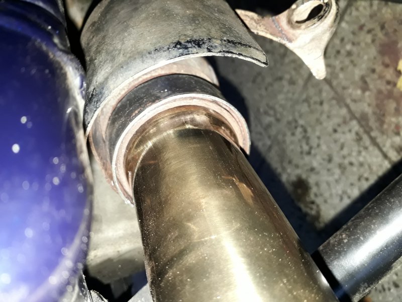

tak jenom doplním jak jsem to nakonec vyřešil. Jelikož a nýbrž byl na té 1200 urvaný šroubek co potom stáhne u svodů to těsnění k výfukové trubce a nešel odvrtat abych tam dal nový, tak jsem tu část bez toho krytu řízl flexou a nasadil tam nerezovou objímku na hadice a vůbec to už nefučí
nevypadá to teda úplně nejlíp ale účel to plní. Teď ji mám v servise na vyčištění karbeců a ventilů.
K.a.s.y.m. (Člen) 19.03.2018 06:50:48 Offline |
To jsi tu puvodni sponu s tim krytem moh dat taky do piče.
