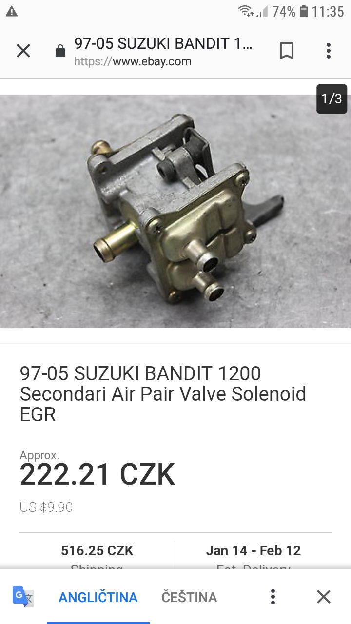

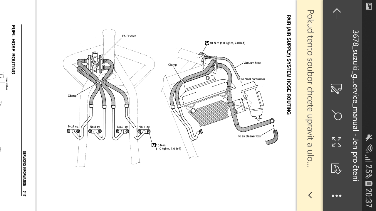

Ahoj Bandití komunito smile1
Zjistil jsem u své Bandasky 1200, že jsem měl jinak zapojenou součástku (Secondari air pair valve solenoid EGR) než znázorňuje schéma viz foto. Přepojil jsem 2 hadice dle schématu.
Ještě jsem neměl možnost moto zatím projet.
Chci se zeptat Vás odborníků. Jaký vliv má tento eko bazmek na chod motoru ? Popř. vliv zapojení ?
Vyžaduje to nějakou údržbu ?
U naftových aut EGR ventil způsobuje patálie a vyžaduje čištění, popř bývá majiteli zaslepen...
Díky za odpovědi

http://www.suzukibandit.cz/openforum/uploads/5840_screenshot_20190102-113511_chrome.jpg
http://www.suzukibandit.cz/openforum/uploads/5840_screenshot_20181228-203754_word.jpg

Neni to egr ale pair.... Prisavani cisteho vzduchu do vyfuku proste redeni emisi a je to uplne k hovnu a na chodu motoru to nepoznas.treba po odstraneni u gsx se ma lehce snizit cukani motoru pri nizky otackach-nepoznal jsem to.....

Ještě k tvému dotazu ohledne jinak připojenych hadic,tak to taky na nic nemá vliv.To vim zvlastní zkušenosti.Jinak někdo to vyhazuje uplně pryč,kvuli přístupu k víku.Stačí zaslepit ty otvory vepředu,díru v airboxu a hadičku od palivovýho kohoutu strčit do podtlaku na karburaci.To je tušim všeidontknow

Odpojit a vyhodit na motoru a airboxu zaslepit..stejne to jen prekazi pri sundavani ventiloveho vika

Díval jsem se a je to jak jsem psal alternativně. Ten rozdělovací ventil je u B 1200 ovládán podtlakem karburátoru. Tzn. ideální je demontovat komplet, zbavit se mechanicky celého vedení vč. trubiček na válcích a místo nich dát záslepky s těsněním. Pokud se chtěl systém jen deaktivovat a nechtěly se odstraňovat trubičky, tak do gumových hadic za tím ventilem se dávaly něco jako špičky, ze kterých se odpalují golfové míčky. Tady by to muselo být 4x.
https://www.partsdepot.cz/originalni-di … 2005/9438/
záslepky
https://www.ebay.com/itm/Suzuki-GSF1200 … mp;vxp=mtr

Na gsx staci ocelova kulickabigsmile nebo hlinik plech cca 5x5cm pilnik a vrtacka a za cca hodinu je hotovogood

Samozřejmě stačí pouze zneprůchodnit sytém, bez nutnosti demontáže. Ale záleží na motorce, jestli to vadí funkci nebo uživatel požaduje odstranit ten trubičkový a hadičkový brajgl. U M800, kde jsem to řešil, to při fungování Pair jakoby docela dost pitomě blafalo při deceleraci. Prostě takový debilní blum blum blum. Kdyby to aspoň střílelo do laufu, nebo to dávalo jiný zvuky, ale fakt to bylo pitomý. Motor byl chromový, tak bylo nejjednodušší koupit z ebay sadu na odstranění a jen namontovat. Byl tam špunt na airbox, odpor na ovládání solenoidu a 2 chromový záslepky i se šroubky. Šlo i o estetiku, tak se mi to nechtělo šmrdlat někde na ponku.
na gsxo
https://www.ebay.com/itm/PAIR-Valve-Eli … :rk:1:pf:0

Podle mě by se měly ucpat ty hadice k jednotlivým válcům, než je to napojeno do kovových trubiček + vývod z airboxu.
Nicméně pokud to komplet mechanicky neodstraníš, tak nevím, proč to vůbec deaktivovat. I na té M800 to vedlo přes ventildekly. Třeba na staré XJ900 je to slušnej hadičkovej komplex pod nádrží.
Pokud Ti to funkčně nedělá problémy, tak bych to neřešil. Pokud odstranit, tak bych to zase odstranil komplet. Každopádně bys měl mít jistotu, že při deaktivaci to je to opravdu dobře pozaslepovaný, což při totální demontáží máš. Když se dělaly na XJ900 ventily, tak jen tento brajgl rozebrat a pospojovat byl zybtečnej vopruz.

jde mi o to, že bych ty hadice a ten bazmek vyndal, na hlavě bych nechal ty dva "domečky" a jen jezacpal + bych zacpal vývod od airboxu a k podtlakům...nemusel bych kupovat  ty dvě kostky...ale jen 4 záslepky.

Jak jsem psal, jak to zacpeš a co vykucháš je na tobě.
Tzn. zacpat vstupy do krytek na válcích bude taky OK.

vyšroubuješ svíčku, hodíš tu kuličku dovniř a svičku zašroubuješ zpět, počet kuliček se liší podle počtu válcu, uměra je přímá, 4 válce-4kuličky, pak to nastartuješ a už te nějaký pair system nemusí zajímat good
