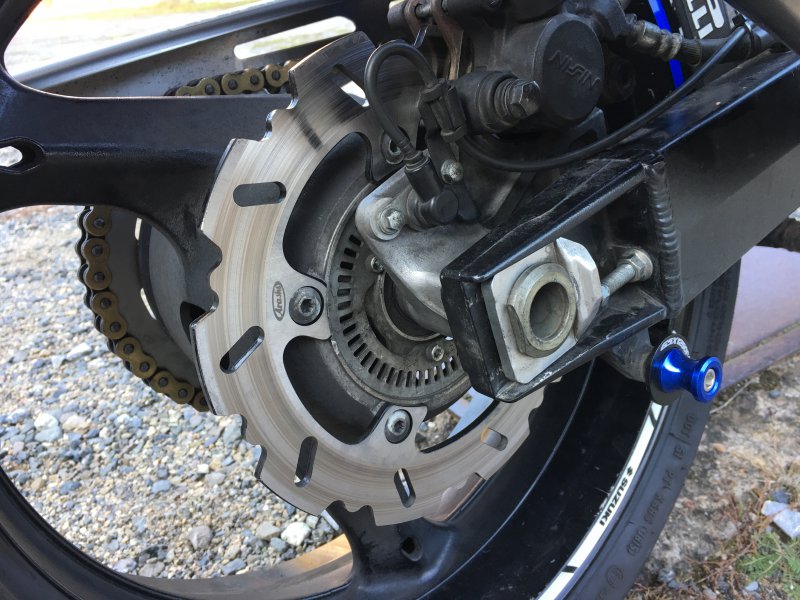

Je to již cca 1000km, které sdílím s novými kotouči značky Arashi.
Vzhledově vypadají takto :
http://suzukibandit.cz/openforum/uploads/5798_img_20190801_191645.jpg
http://suzukibandit.cz/openforum/uploads/5798_img_20190802_185504.jpg
http://suzukibandit.cz/openforum/uploads/5798_img-20190801-wa0004.jpg
Objednal jsem je z www.rutan.cz za cenu 6990 Kč.
Brzdný účinek se mi zdá být buďto o trošku lepší, než origo kotouče nebo stejný. Zatím se zajíždějí a desky si pomalu sedají na celou plochu kotouče.
Kdyby vás něco zajímalo, klidně se zeptejte.
Měnil jsem kvůli kotoučům pod limitem a na tyto kotouče jsem slyšel od známého pochvalu, že fungují, nemizí a dobře brzdí, tak jsem je prubl...

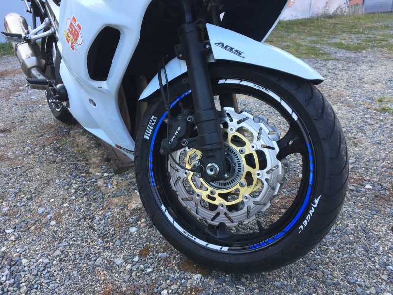

Já už je mám na své GSX1250FA také.
Mám je ve svém e-shopu s cenou 5999Kč
S heslem BANDITPIČO -1000Kč. goodwww.4mymoto.czgood
http://www.suzukibandit.cz/openforum/uploads/196_img-1447.jpg
http://www.suzukibandit.cz/openforum/uploads/196_img-1445.jpg

Sem už asi starý, dříve se mi strašně líbily, neska mi přijdou jak klaunijada, sem též take zubaté měl na kroskej, šlo to do piče (teda pověsit na zeď) a dal jsem tam novky orig vzhledu

Tos je pussy nemohl mít na skladě už loni? bigsmile
Nu což, ale vypadá to dobře good

Mě už nudily ty klasické kulaté tak jsem to vyměnil. Myslím, že to vypadá dost dobře. Úplně to ten pohled na přední či zadní kolo změní.
A šimsemsi dle objednávek v shopu, že se líbjej nejen mě bigsmile

Libor46 psal:
Ty unaseče jsou vtipné už jen vzhledem bigsmilebigsmilebigsmile
V unašečích údajně problém žádný není. A že jsou zlaté nebo prapodivně tvarované? Sto lidí, sto chutí. Na motorce to blbě nevypadá a konečně je tam něco, co doufám vydrží než půjde do světa.
ano, jsou hnusné a disproporčnísmile1good
Libor46 (Člen)
14.03.2021 04:51:58
Re: Brzdové kotouče Arashi
Tak ať ass bigsmile
http://suzukibandit.cz/openforum/uploads/5798_img_20210313_145309.jpg
