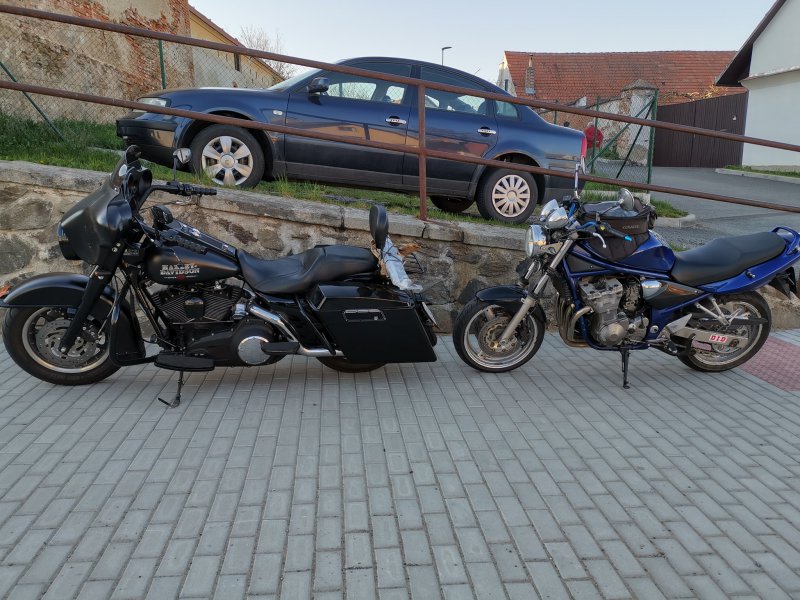

22.04.2020 21:19:30
Re: Predni brzda
jo a na tomhle přijel muj odvzdušňovací tým bigsmile..je to pohodlný, protože nářádí vozí stejně sebou bigsmile
http://www.suzukibandit.cz/openforum/uploads/3046_94182410_3870187569689755_6492456638341971968_o.jpg
