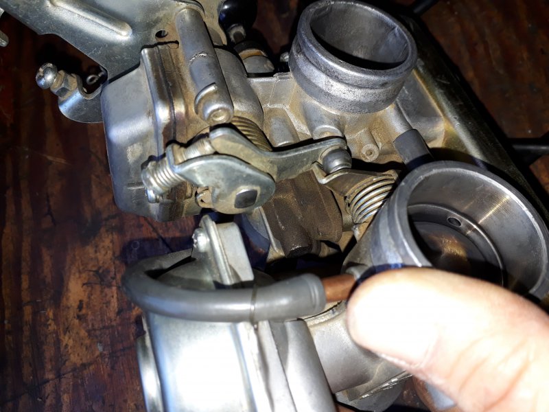

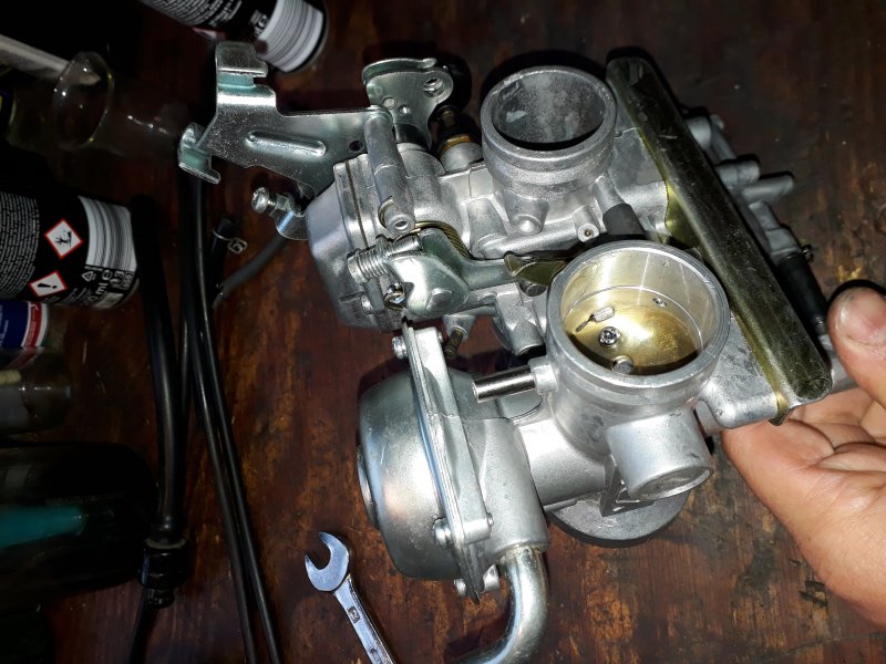

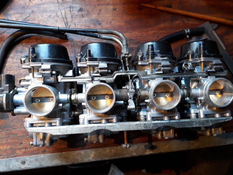

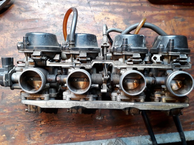

Ja myslel kabely co jdou DO civky ne Z civky..jestli nejsou proklepany.
Co se tyka karbecu tak pokud to nekdo dela blbe muze to delat porad dokola.Sestavit nastavit podle tovarny.Namontovat a dusledne zkontrolovat hlavne priruby od airboxu a udelat synchro..pokud se to udela poradne tak motorka chytne a jede jak ma na prvni otoceni.

No uvidíme co tam bude za vadu až to rozdělají, příští tyden bych to tam měl vézt  tak pak dam vědět co tom bylo . Nicméně díky za tipy good
