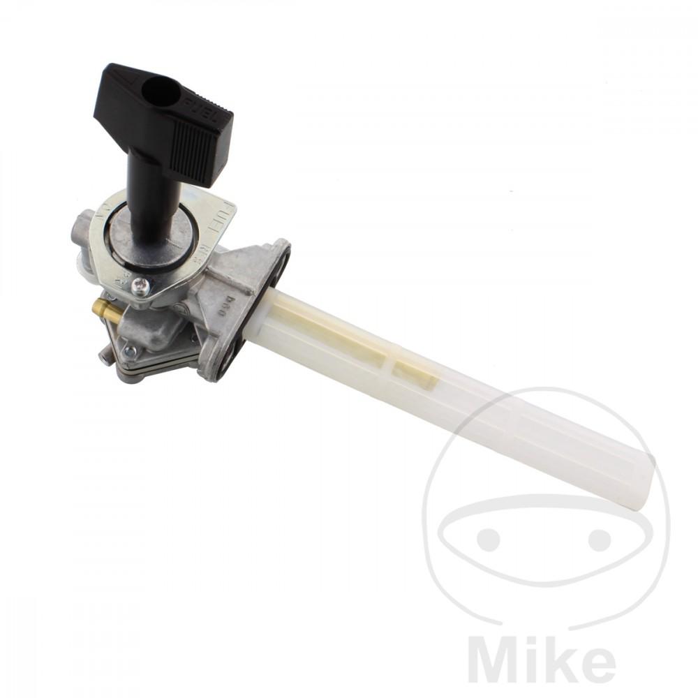

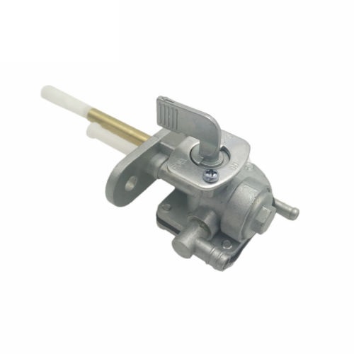

Ahoj, mám GSF 1200 rv 2003 a sehnal jsem si palivový kohout z 1200 GSF1200S (1997-2000). Hrozně mě štvalo to sundávání plastové ručky, věčně byla vylomená. Pasuje dobře, pouze má tenší připojení hadice, místo 10mm tak pouze 6mm. Chtěl bych se zeptat, zda to nebude dělat nějaký problém kvůli nasávání paliva do karbecu. Ten nový kohout má výhodu že je kratší a je celokovový bez odjímatelné páčky. Nevýhoda je, že má spodní připojení a je třeba nadstavení hadice a nutný přechod na menší průměr palivové hadice. Děkuji Honza

...ta tvoje náhrada bude fungovat uplně normálně, žádnej trabl...proč by taky...i přes změnu průměru nátrubků se to bude bez problému stíhat plnit...
