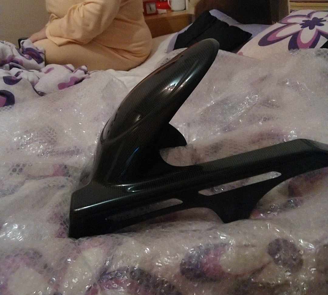

Jak hledam,tak hledam,tohle tema tu neni,takze se ptam,kdyz jsem to videl na Fakansrazu minulej rok...:
koupil jsem si karboonovej blatnik na kyvku,aby to krapet i vypadalo,kdyz tam mam jedinou sprcku proti strikani bordelu do zadniho pera jen nejaky gumovy bazmek.Cekal jsem na nej 5.tydnu,z Motoforzy,nez dosel....schvalne jsem koukal,jak to maji na fotkach uchyceny ze strany,kde je brzdova hadicka na zadni brzdu,ale dokoukal jsem prd....a realita taky to same...nevim,jak to mam k cemu prisroubovat,aby to drzelo z obou stran idontknow ..Ma to nekdo nejak poreseny??Nebo tam pridavat nejaky plechovy drzak?Dikec
odkaz na ten blatnik : https://www.motoforza.cz/zadni-blatnik- … ndit-1200/
odkaz na fotky,jak to vypada na moji kyvce : https://photos.app.goo.gl/4c53pG6c5n1fMSW69

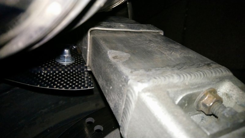

tak jsem si udelal hlinikovou objimku,a poreseno...vcera jsme pro kamose vybiraly nejakou ZRX 1100,a dneska budu resit nejakou estetiku,at to trochu vypada cool

V jednom příspěvku dát fotku "objímky" a v tomtéž pak použít slovo "estetika" je... nu, řekněme silnej tabák.
njn...vypada to na nejaky zkoumani dost neesteticky,ale pro me to ucel splnilo,a na prvni pohled ok,a nenapadne ass
27.02.2022 13:46:12
Re: zadni blatnik na B12 z 96 Karbon
Aha, tak to potom gratuluju.
Nic ve zlým na první pohled je to hnus.
njn...ale jen pri detailu,jinak je to ukryte za vyfukem,a na druhy pokus to jeste nejak sikovne upravim,aby to nebyl takovy horor...jinak ucel to splnilo,a na estetiku moje motorka nejezdi ass

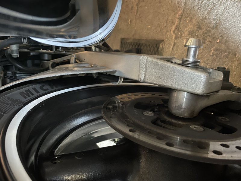

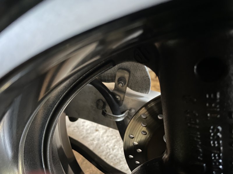

..třeba takhle to mám vyřešené já, blatníček stejnej a po vizuální stránce řek bych přijatelnější než objímkaidontknow bigsmile

..třeba takhle to mám vyřešené já, blatníček stejnej a po vizuální stránce řek bych přijatelnější než objímkaidontknow bigsmilehttp://www.suzukibandit.cz/openforum/up … 7c643.jpeg
http://www.suzukibandit.cz/openforum/up … 40e11.jpeg
mám to vouplně stejněgood
njn...jen me se nechtelo sundavat zadni kolo,a vrtat do kyvky... smile2

Řekl bych,podle fotky,že se ti nechce víc věcíbigsmile Třeba to umyt. K čemu je karbonovej blatník,když je to na špinavcuidontknow Rozeta humus,kola humus,kyvka humus... To je lepší ty prachy projezditbigsmile

ten kus plechu dojebe tu kyvku jak prase, už jenom vibracema a zapadanym bordelem...
jo a je to hnusne jak cypbadale tak gdyž se pánovi něchtělo vyndavat kolobigsmilebigsmileidontknow
