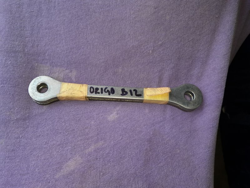

13.01.2024 12:19:26
Re: B12 S - fabricke znizenie podvozku
...máš to nachystanýcool
http://www.suzukibandit.cz/openforum/uploads/15_20240113_121031.jpg
