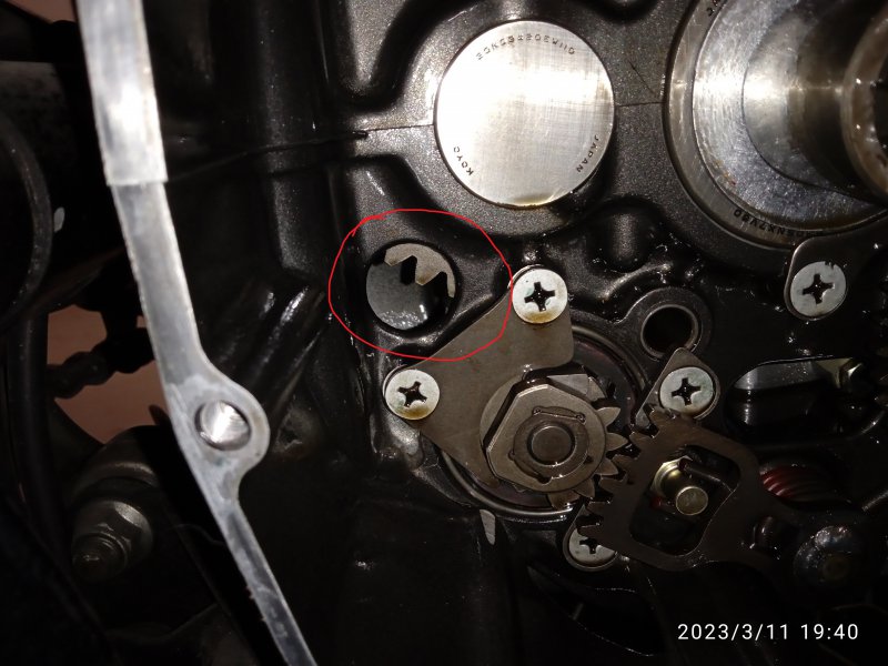

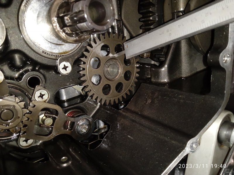

Zdravím borci, jsem novým majitelem Bandita 1200 r.v.2005. Měl bych pár otázek, motor běží hladce ale když moto stojí nejde a vytočím motor do nějakých otáček a následně klesají otáčky na volnoběžné tak se ozve z převodovky rachotiví zvuk, je jedno jestli je motor studený nebo teplý, nedělá to pořád ale dělá to často. Dnes při výměně oleje jsem sundal víko spojky a viděl jsem že kolečko olejového čerpadla má celkem dost velkou vůli na hřídelce. Po sejmutí spojkového koše jsem zjistil že má hřídelka čerpadla vůli cca 1.2mm. Dále jsem zjistil že v díře viz. foto na mě kouká část ozubeného kola která má taky vůli cca 1.5mm.. Chci se zeptat jestli s tím má někdo nějakou zkušenost...

...predpokladam, ze ty vule jsou axialni...pokud jo, tak je to normalni...pokud se rachtani ozyva urcite z prostoru prevodovky z prave strany, bude problem spis ve spojkovym kosi a to ve vulich na pruzinach tlumicich kmity, nasledne muze byt vytluceny kos v drazkach...

...pak bych to tipoval na prihnuty a vydreny vidlicky a to rachtani zpusobuje skrtani bocnich ozubu kol...bez rozhozeni prevodovky a vizualni kontroly je to ale jen vesteni z kristalovy koule...nebo by to bylo potreba aspon slyset lajf...
