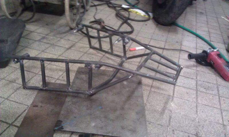

Dobrá otázka
, odpověĎ není jednoznačná ... Působí to tak mimo moto,je to 14 trubka ale kopíruje to tvar motorky.. Právě problém proč jsem nešel do té samé co máš ty, že mi přišla moc mega. Hlavně to, že ten kufr je vyhozenej jakoby do vejšky a trubky vedou až na stupačky spolujezdce, což mi umocňuje pocit velikosti.. To jestli jsou tam právem nevím - to až testovací jízda..
Hodím sem foto až to svařím, stříknu a bude to na moto
Když nejezdím,tak tvořím...

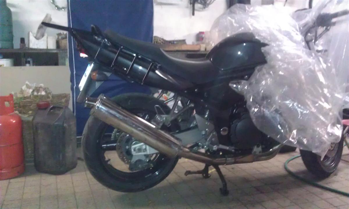

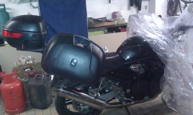

ydom psal:Finish
akorát už nikdy nic nebudu stříkat - fakt na to seru.Nejde mi to neumím to, sere mě to...
http://www.suzukibandit.cz/openforum/up … sicbok.jpg
http://www.suzukibandit.cz/openforum/up … _bok_2.jpg
...nemáš ten kufr ňák vysoko??? ...jag tam spolujezdec poleze???![]()
Re: držák brašen

Chlapí kurňa, z jakýho diletantství mě tu obviňujete..Myslíte, že se budu srát s takovým lešením, stříkat to jak kokot a pak to nechat tryskat, protože jsem to nastříkal jak kokot, abych to neměl vypočtený
Tve najel s mlaďaskou přes 30 000 po celý évropě.. Měli jsem dřív brašny motodetail a ty když se rozevřeli, tak čuměli vic do prostoru než ten kufr..Moto mělo na šířku dobře 120cm, od tý doby nasedá rovně, tzn. jednu nohu na stupnu a druhou nehází bokem, ale jakoby překračuje rovně.
Je to focený dost ze zadu, tím pádem se zdá ta stupna utopená, ale je dobře přístupná a sezení už je ozkoušeny
Ty jo má se tam jak v křesílku potvora..Ručky vopřený..Jako posaz právě luxusní
ještě jsme jí chtěl dát opěrku o zadní kufr..Ale radši držím hubu, páč to už by tam chrněla...![]()

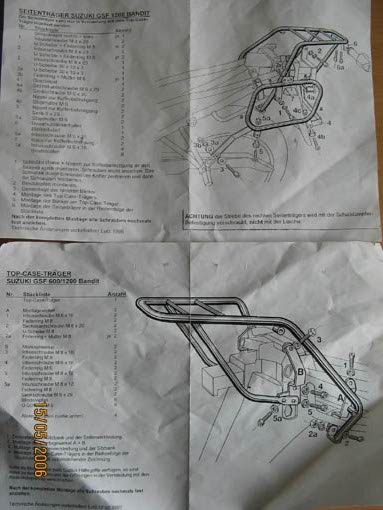

Re: držák brašen
Lukas29 psal:Zdravim nemá prosím Vás někdo fotku nebo nákres držáku na brašny na bandoura 650 rv 06? Nebo rady jak jste to řešily? Díky moc
jestli to dokážeš vyrobit jen podle fotky tak úprava kvůli výfuku je asi to nejmenší,ne?

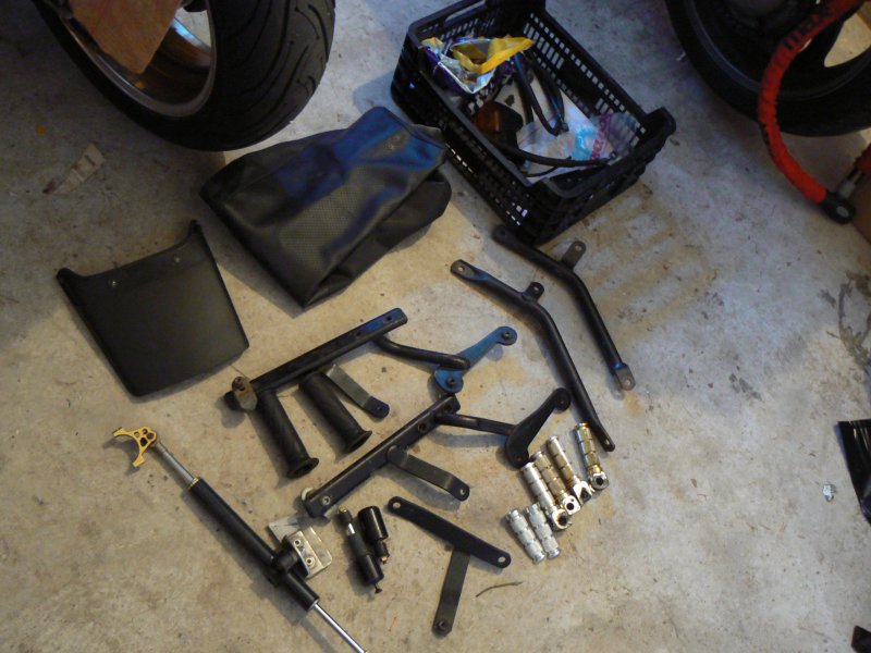

Borák psal:jak říkám
nikdá sem to neskusil poskládat tak ani netuším jestli sou fšechny
tohle je takzvaně vobsah bedničky krámů
sem zjistil že je tam ještě potah sedla,nějakej ten blinkr atd.
http://www.suzukibandit.cz/openforum/up … 030335.jpg
Boráku, co ten tlumic nechtel by jsi se ho zbavit? Za kolik? Kdyztak beru ![]()
