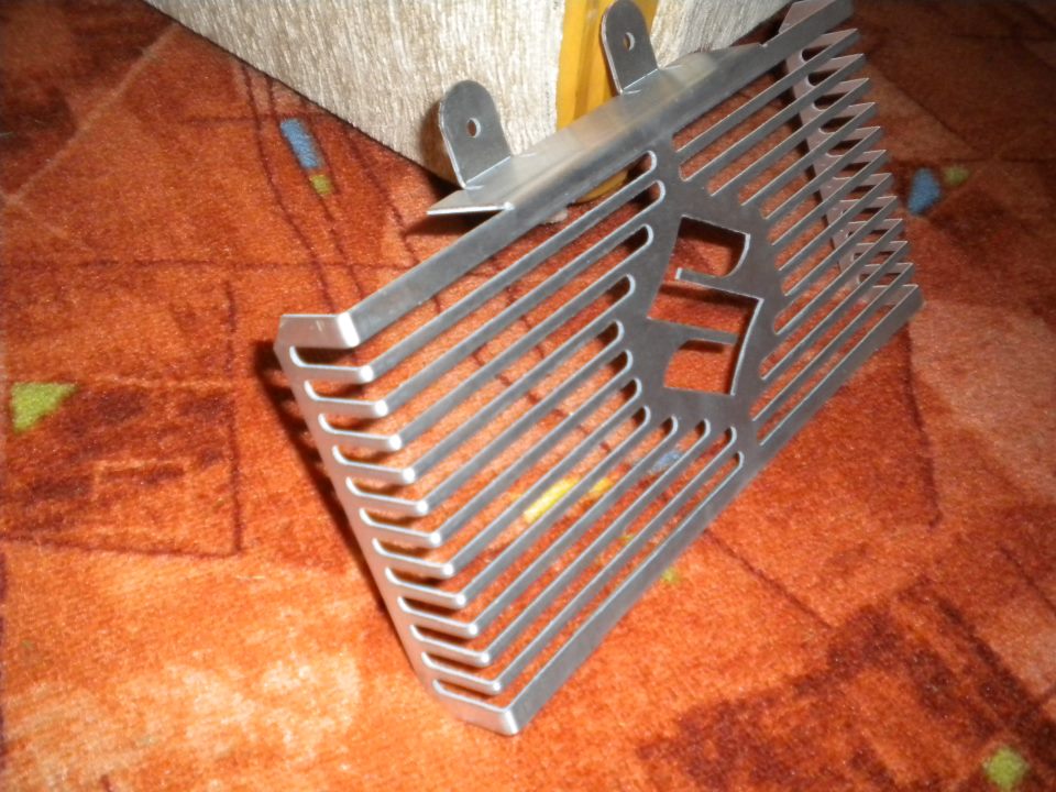

hlemejzd999 psal:tak mám už udělanej tenhle kryt chladiče , ...ale je z hliníku
http://www.suzukibandit.cz/openforum/up … cokryt.jpg
to asi nebude hezky vypadat ,co ?
časem to asik i zkoroduje...nebo zvoxiduje...

...nastříkej ho na černo, pag se ta hrůza celkem stratí![]()

uklepe se ti to...
vylešti to a bude to ![]()

nevim ,esli to tam dám....snad to vyleštit a něčim lesklym to přelakovat ?

uklepal se mi i nerez a přesně ti řeknu kde...
janno kdo mi ho zbíral ze země a dovezl domů![]()

...bude se to loupat...a lak na lesklý povrchy bude třikrát dražší neš celej ten fundament...Osi nebude teť poslouchat, ale švihnul bych na to černej polomat komax a fertig...

protoťip číslo dvě měl už vystuhy někdo odsud ho má ale nevím kdo![]()

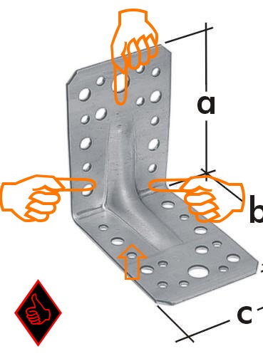

kurva sem mu měl říct ,at udělá na těch packách takový ty zpevňovací prolisy ...

...přesně vo tom mluvím
dodělej si je dodatečně sic to bude mrdajna ale nestratíš ho
a vyleštit voe žádnej černej komax![]()

elox nebo komax ![]()

meslíš to co já,jo ? ...takovej ten uprostřed toho ohybu ...

nerez ... hlinik... diš to vyleštěj nepoznaj rozdil![]()

jen sem to chtěl nějak zakrejt ,páč mám ten chladič takovej volezlej ...no uvidim...popelnice vyvážej v pátek ![]()

...a nebo tomu dej aspoň černej vzhled, ať to není vidět ![]()
filousoj: na tohle je prášková ideál
...a klidně i lesklá, vona ta lesklá je matná sama vo sobě dost ![]()

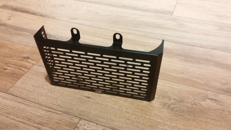

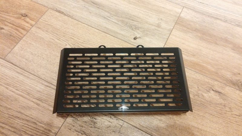

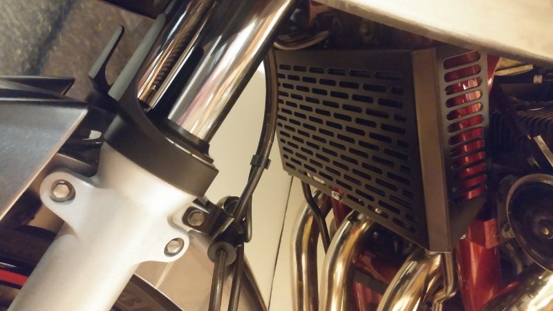

Hmm pekny..a kcemu to jako je dobry???

...myslím, že je to velmi dobrá věc na snížení výkonu chladiče oleje
I prd... zas tak obrovskou plochu chladice to nezakryva a nahodou to ma moc pekne udelane

....myslíš? ....já, pokud se na to podívám z praxe, tak vidím hustotu mřížky v porovnáním s pevnou plochou tak něco k 50% ![]()

Jeste efektivnejsi je kus kartonu nebo koberce😀
Obávám se parťáku,že máš naprostou pravdu a dokonce mě to připadá ještě víc jak 50%
A když vidím na GSu,kerý má teploměr oleja, kam až se vyšplhá teplota v létě při trochu razantnější jízdě,tak bych si to tam nikdá nedal. Jedině za předpokladu,že by ten kryt byl prolisovanej a ty žebra ten proud vzduchu usměrňovaly zešikma k chladiči,tak jako na kroskách,nebo endurech na vodních chladičích...
